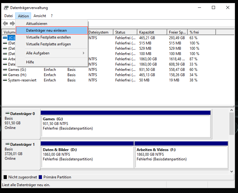

Warum Windows das manchmal macht, keine Ahnung! Aber ich tippe auch auf einen Speicherpool, den Windows sich spontan ausgedacht hat.
