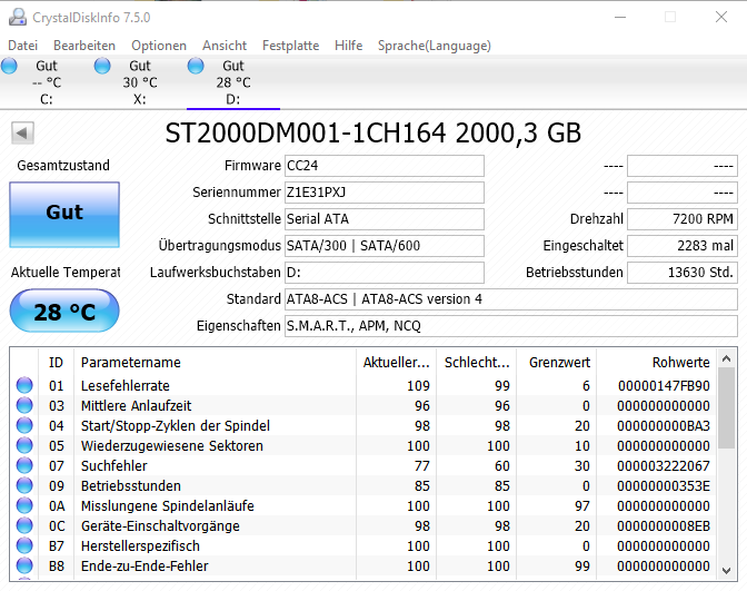

Poste doch bitte mal den Screenshot von CrystalDiskInfo für die Platte, ziehe aber bitte das Fenster soweit auf, dass alle Attribute und auch die Rohwerte vollständig sichtbar sind, also keine Scrollbalken mehr erscheinen. Bitte machen den Screenshot aus Windows und nicht mit einer Kamera vom Bildschirm und nur den Screen von CrystalDiskInfo, mit Alt+Druck erzeugt Windows einen Screenshot des aktiven Fensters in der Zwischenablage.
Hier ist der Screenshot. C ist das SSD-Laufwerk, und X ist die 1 TB HDD. D ist besagte 2 TB- Platte die wieder funktioniert. Nach einem PC-Neustart war sie einfach wieder da. Laufwerk J, die externe Festplatte, ist aber nun nicht mehr aufzufinden.

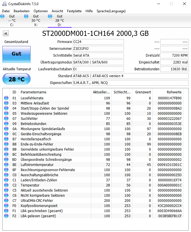

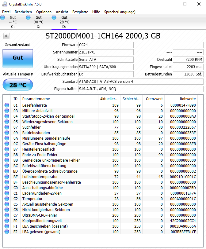

Edit: Screenshot (3).png Hier der richtige Screenshot
Da sieht man ja nur die Hälfte der Attribute, wieso hatte ich wohl geschrieben: "ziehe aber bitte das Fenster soweit auf, dass alle Attribute und auch die Rohwerte vollständig sichtbar sind, also keine Scrollbalken mehr erscheinen." Wenn dies nicht geht, dann ziehe den Scrollbalken rechts runter und poste Screenshots mit den restlichen Attributen.
Tut mir leid, hatte ich auch gemerkt ^^. Hab den richtigen jetzt als Edit an meinen vorherigen Post angehängt
LG Dasurai
Bis auf zwei High-Fly Writes ist alles bestens, die sind aber nicht besorgniserregend. Eher schon die 0x025D = 605 Ausschaltungsabbrüche, also unerwarteten Spannungsabfälle. Dies ist bei 2283 Einschaltvorgängen mehr als jeder vierte mal, wird der Rechner öfter nicht ordentlich runtergefahren?
Bedenke das eine HDD mit 5 Jahren ihre geplante Nutzungsdauer hinter sich hat, die hier dürfte noch eine Weile halten, aber auch nicht mehr ewig. Denke also unbedingt an ein ordentliches Backup aller wichtigen Daten!
