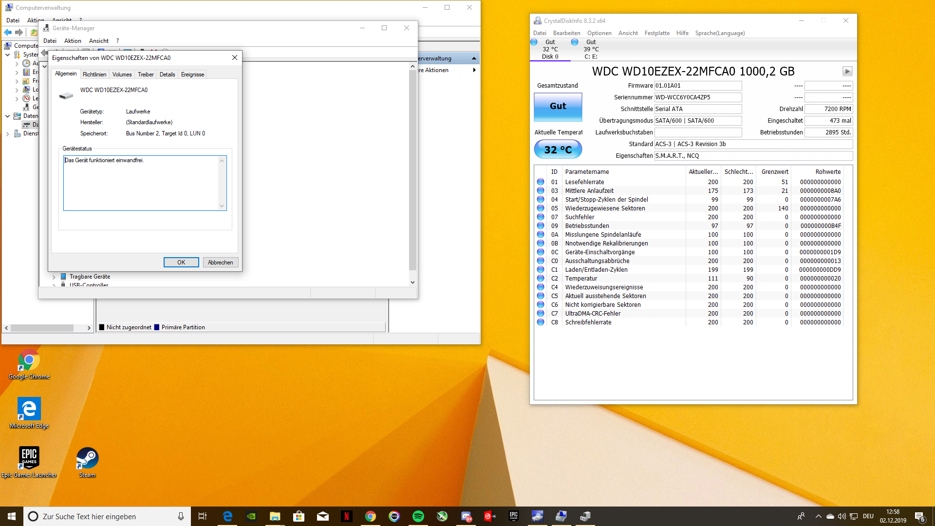

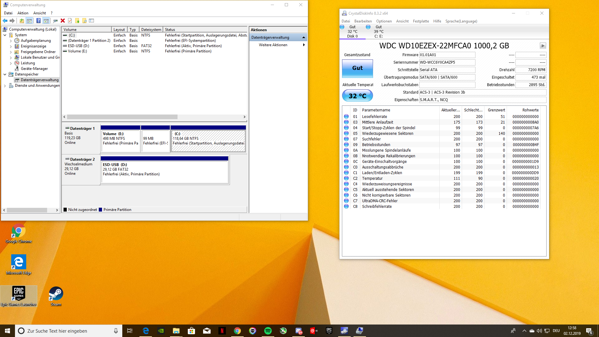

Hallo mein Problem ist das mein HDD nicht erkannt wird. im bios und im Gerätemanager ist sie zu finde, jedoch nicht in der Datenträgerverwaltung und bekomm sie auch nicht durch neu einlesen oder aktualieseren drt hin. kann mir jemand helfen?

Also ist sie gar nicht zu sehen in der Datenträgerverwaltung?
Neue Platte?
Seit wann ist das so?

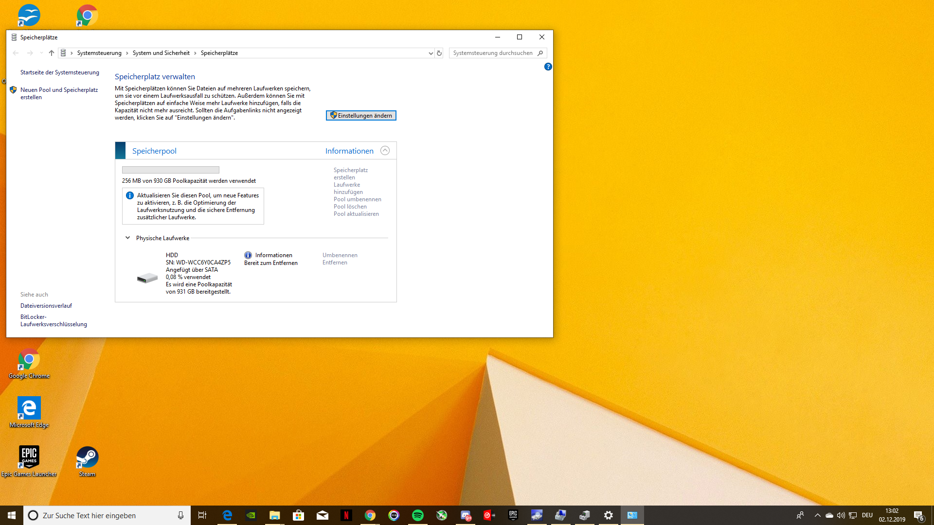

Einstellungen > System > Speicher > Speicherplätze verwalten
Schauen, ob dort ein Speicherpool eingerichtet wurde.
Reaktionen: werkam
im speicherpool ist die kapazität vorhanden
und sie ist schon immer drin nur es hat mich bis dahin nicht gestört

BFF
Oder entferne sie aus dem Speicherpool, dann gibst Du einen neuen Buchstaben und hast Platz zur Verfügung.
Wenn sie in einem Speicherpool steckt, wird sie nicht in der Datenträgerverwaltung angezeigt. Entferne sie dort, wenn Du sie in der Datenträgerverwaltung sehen willst.
Es ist übrigens der Klassiker wenn eine neue Platte eingebaut wurde, diese im BIOS und bei Tools wie CrystalDiskInfo zu sehen ist, aber nicht in der Datenträgerverwaltung erscheint. Die zweit häufigste Ursache ist, dass sie zwar in der Datenträgerverwaltung erscheint, aber der Scrollbalken nicht genutzt wird und man sie daher dort gar nicht sieht, weil sie zu weit unter steht.
