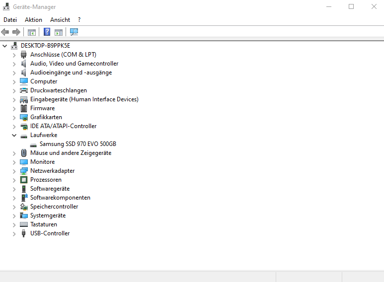

Infos zum Board und wo Platten angeschlossen sind wäre nicht schlecht, evtl einen Screen vom Gerätemanager mit den Laufwerken?

Gerätemanager:
Angeschlossen ist nur die Samsung 970 EVO, sonst keine andere Platte. (Bis auf die HDD natürlich)

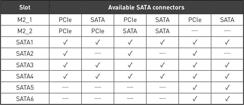

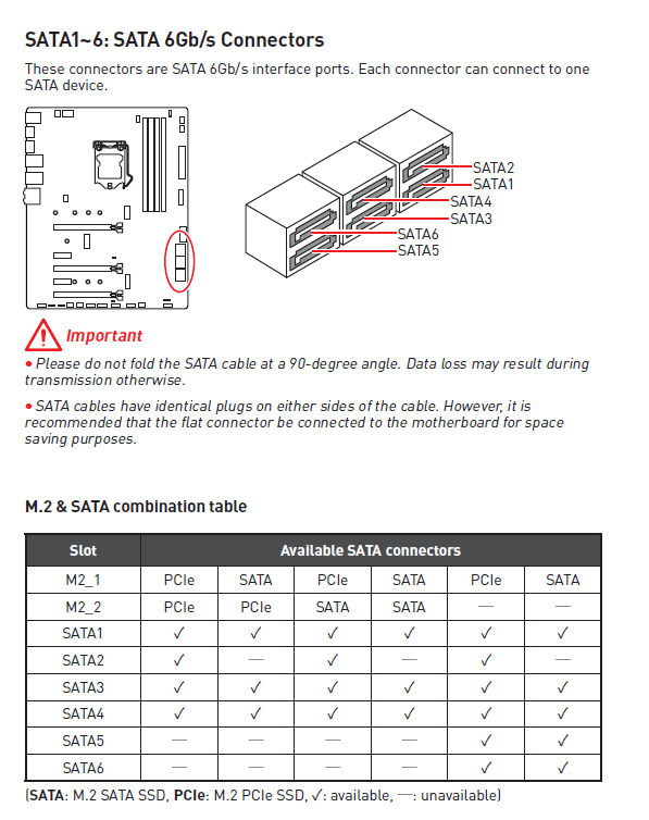

Kann es sein das einige Ports abgestellt werden wenn M2 Slots benutzt werden, Handbuch sagt mehr dazu. Evtl mal einen anderen Anschluss testen.
Steckt die SSD im M2_1-Slot?
Im M2_2-Slot würden SATA5 und SATA6 deaktiviert werden.

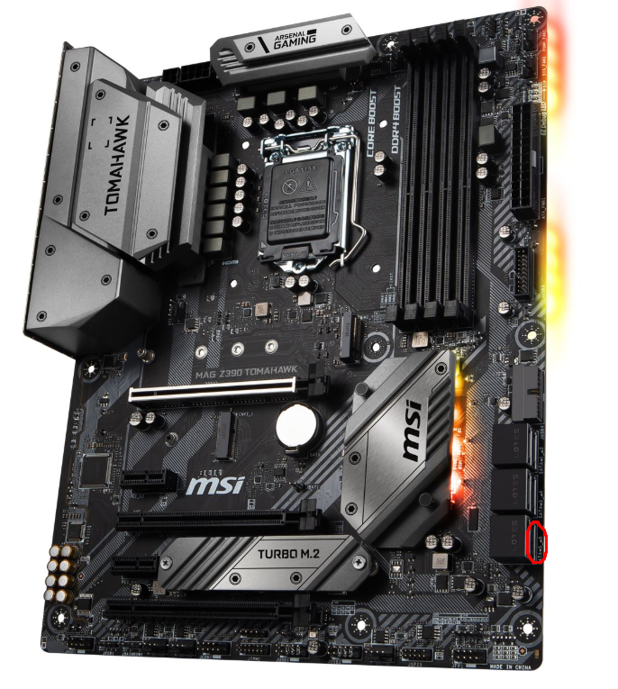

Ich hab die m2 direkt unter der "Turbo m.2"-Abdeckung vom Mainboard (siehe Bild) verbaut. Diese HDD steckt in SATA5. Was bedeutet das jetzt für mich?
Umstecken der HDD auf SATA1, 3 oder 4.
Ein wenig Eigeninitiative wäre hier angebracht indem die entsprechende Stelle im Handbuch gesucht und gelesen wird. Trotz doppelten Vorkauens ist dies scheinbar immer noch nicht passiert.

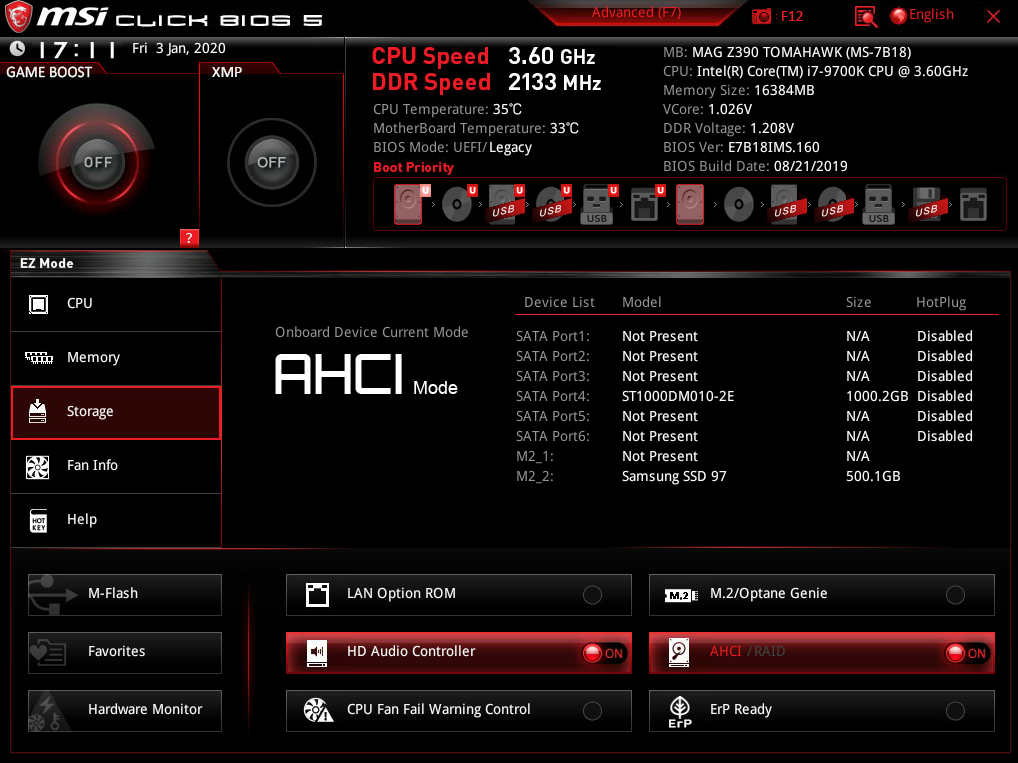

Im Bios auch nicht?

Steht drin
EDIT: Keine Ahnung, warum die jetzt plötzlich erkannt wird. Ich war einfach nur im BIOS und habe den Screenshot erstellt, und plötzlich wird alles wie es soll erkannt.
Trotzdem Danke für die Ratschläge, ohne das Umstecken wäre es ja nicht gegangen! ^^
