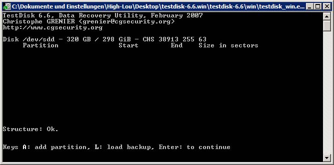

Habe mir Test Disk runtergeladen. Dies meint folgendes zu der HDD

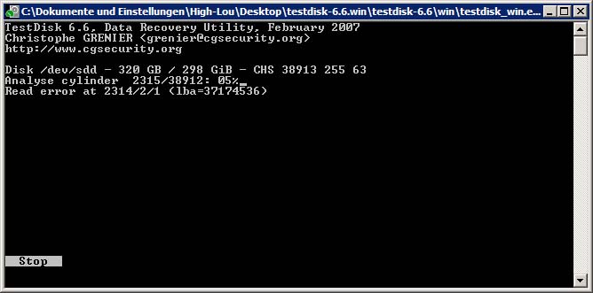

so, habe jetzt mal den Screen Shot nach dem Test angehängt.
Suche jetzt gerade in tieferen Ebenen. Aber bringt mir auch nur Lesefehler.
Ist auch nen Screenshot im Anhang!
Komisch ist jedoch, dass die HDD kalt ist und nicht läuft! Normal? Eher nicht, oder?!

Read Errors können auch vom USB-Kontroller verursacht werden.
Auch Speicherfehler im Dateisystem oder Sektoren können sowas verursachen.
Muß nicht unbedingt physikalisch sein.
Wenn das Diagnosetool keine Sektorfehler anzeigt, werden vielleicht auch keine physikalischen Defkte vorliegen.
Mache mal eine Diagnose mit Datenrettungssoftware in der Testversion ob deine Daten angezeigt werden.
Dadurch würdest du sehen wenn Fehler kommen wie CRC oder ähnlich, das es sich um Fehler mit dem Dateisystem, bei Dateien oder ähnlich handeln würde.
Auch bekommst du dann eine Übersicht über den Status deiner Daten.
Speicherfehler können einen Scan drastisch verlangsamen.
Auch hatte ich schon erlebt, wenn ich eine USB-Platte intern angeschlossen hatte, das dann zum Beispiel CRC-Fehler weg waren.
Wenn in Testdisk die Partitionstabelle im Menü Delete gelöscht wird, prüft Windows das Dateisystem nicht mehr und könnte so mit der Festplatte starten.
Vorraussetzung wäre aber mit Testdisk die Partitionstabelle bei Save entweder auf einer Diskette oder anderes beschreibbares Medium wie USB-Stick etc. zu sichern

Ich habe die HDD jetzt mal in ein anderes Gehäuse gepackt und an einen anderen USB-Port gehängt.
TestDisk braucht jetzt ewig zum scannen (nach 10 min immer noch 0%) und bringt nach wie vor nur Lesefehler!! Habe es dann abgebrochen.
Lasse jetzt gerade Restorer2000Pro laufen. Der Bringt nur Datenfehler (CRC-Prüfung).
Erkennt, wie auch TestDisk zwar die Platte, aber keine Partition und daher natürlich auch kein Dateisystem.
Ich habe versucht die Partitionstabelle zu löschen. Aber dann bringt mir TestDisk die Info "Write Error".
Sieht für mich sehr nach einem physikalischen Defekt aus, oder?

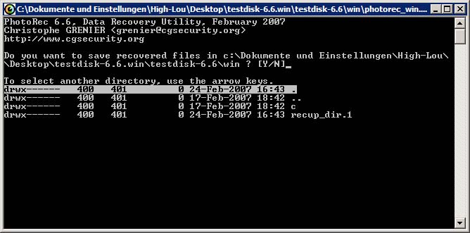

Meine einzige Hoffnung ist jetzt dieses "Security Lock". Ich kann mir vorstellen, dass es was damit zu tun hat. Habe schon nen bisschen gegoogelt. Aber bisher leider ohne Erfolg.
Habe jetzt geade mal das Photorec gestartet. Das findet glaube ich was (Siehe Anhang).

Scavenger könntest du auch mal testen.
Ich brächte einen Zusammenhang wie die Meldung genau ist wegem deinen Security locked.
Viele Grüße
Fiona
