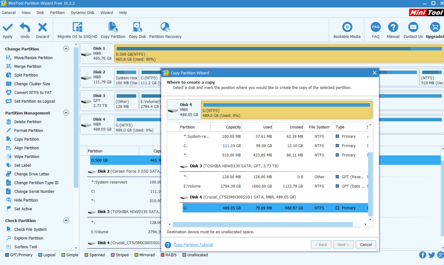

Ich bin jetzt auf meine D:500 platte mit den games auf Copy gegangen und dann auf die SSD ... Aber kann dort nicht auf Next clicken :confused_alt:

Deine Ziel HDD darf nicht formatiert sein und keine Partition enthalten. Du hast sie aber bereits i NTFS formatiert. Unallocated, also nicht zugewiesen muss sie sein.
Lösch die Partiton, ein leerer Bereich bleibt übrig.
ahhhhh hier danke ! hat geklappt jetzt ist die GB anzahl auch richtig und alles super.
