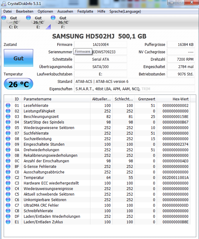

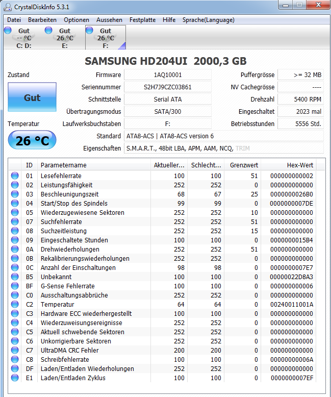

Check mal die HDDs mit CrystalDiskInfo und poste uns die Screens davon, ziehe aber bitte das Fenster soweit auf, dass alle Attribute und auch die Hex-Werte vollständig sichtbar sind.
Defekte Sektoren auf der HDD verzögern den Start erheblich. Könnte auch bei dir der Fall sein, steck mal nur eine der Zwei an und such somit die Fehlerhafte raus.

Kann ich das auch mit CrystalDiskInfo oder nur HDTune?
Anbei die Screens
Also der ErrorScan mit Haken bei Quickcheck in HDTune war unauffällig.
Also bei beiden HDDs keine Fehler.
Quickcheck reicht vermutlich aber nicht oder?

- Bios ist aktuell
- AHCI ist an
- Quick Boot gibt es bei mir nicht :/
@Play-Land: Wirklich negativ ist es mir eigentlich erst seit der BS Neuinstallation aufgefallen meine ich.
Aber es war immer etwas verzögert ....
Vielleicht liegts doch am Board? Schon komisch das ganze :(
