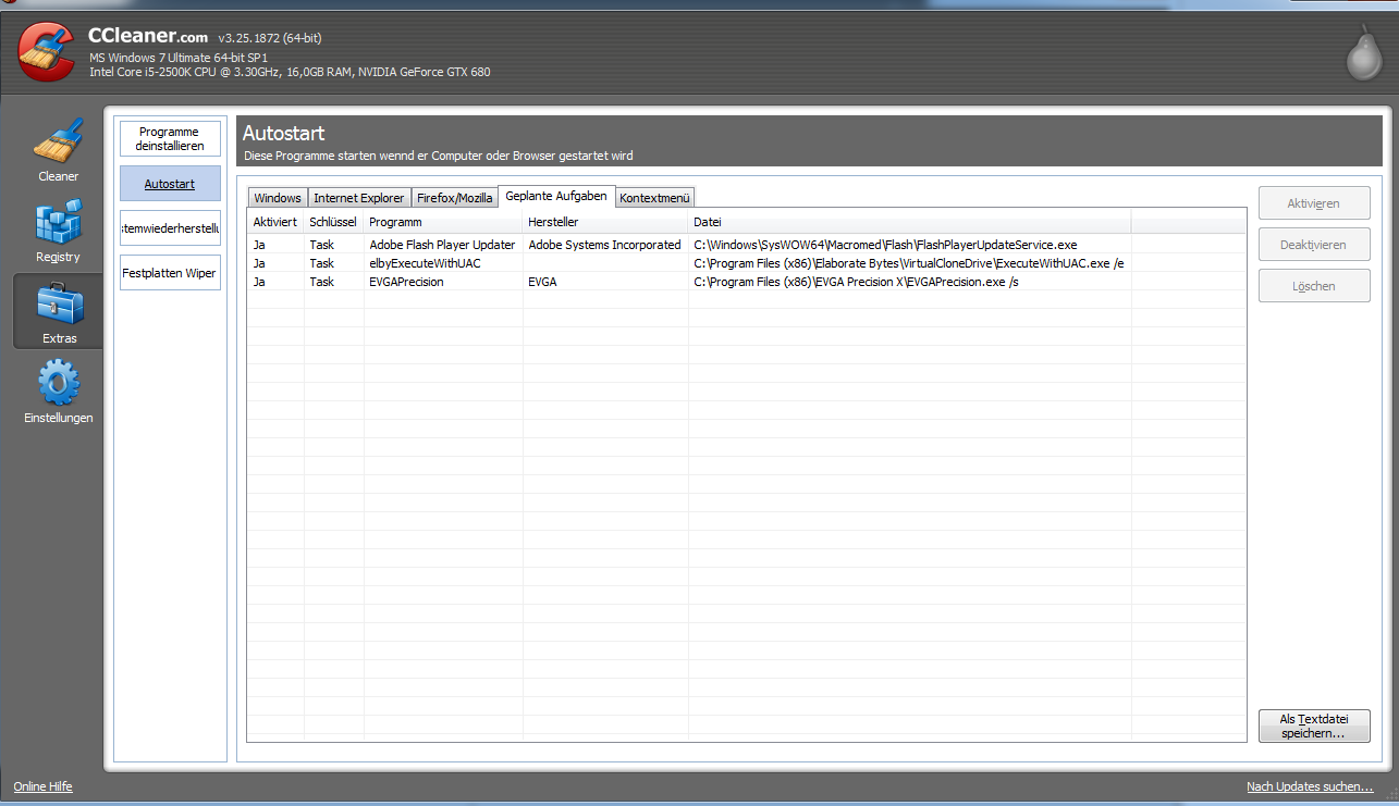

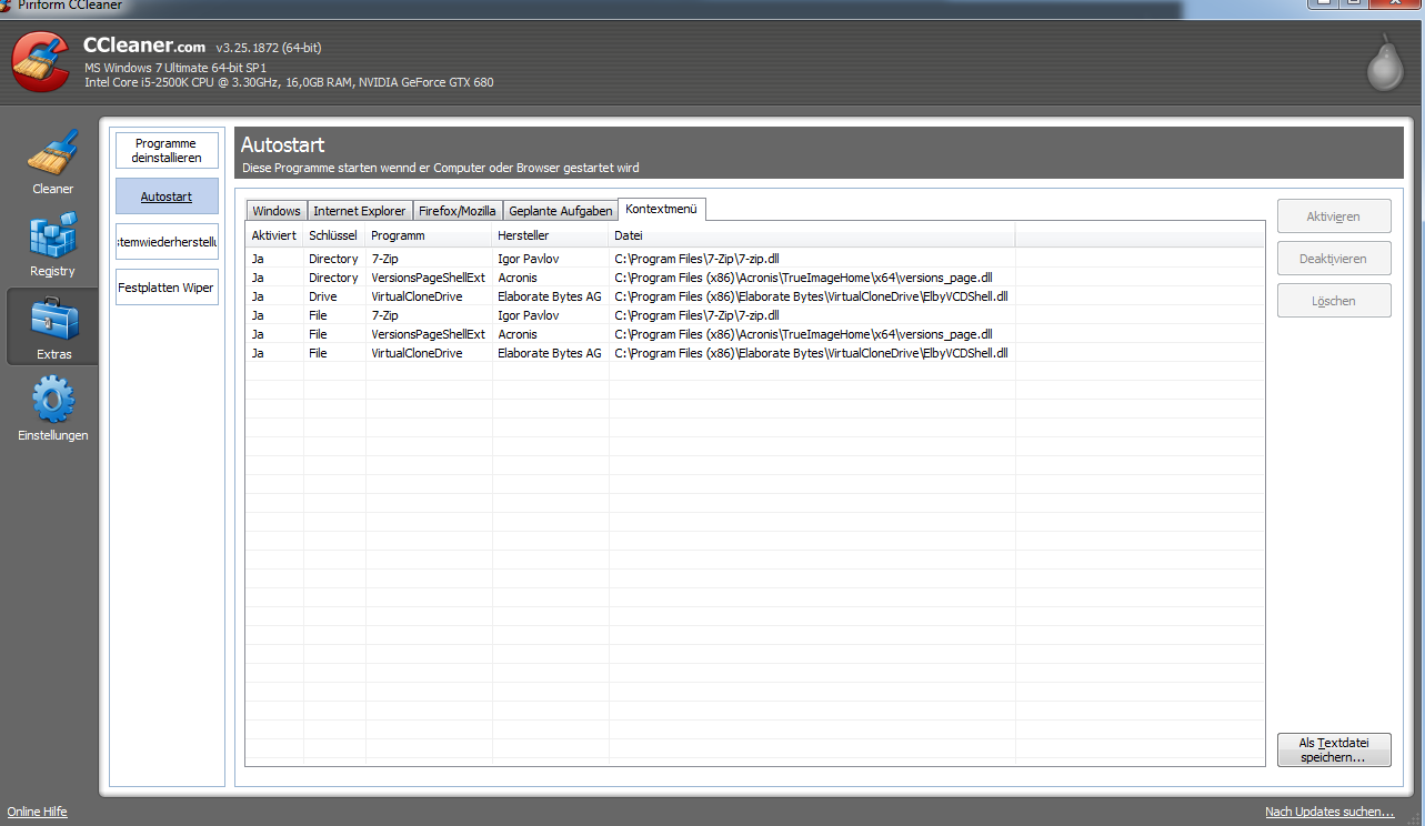

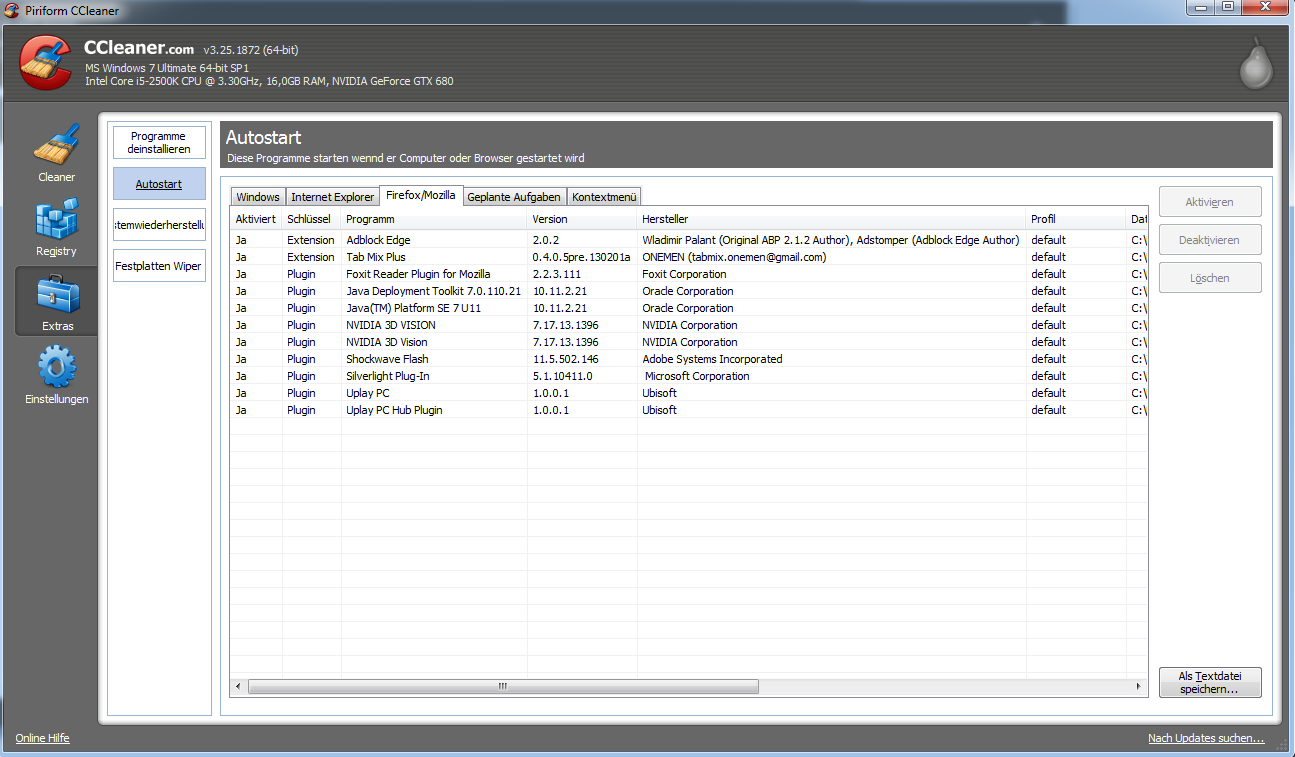

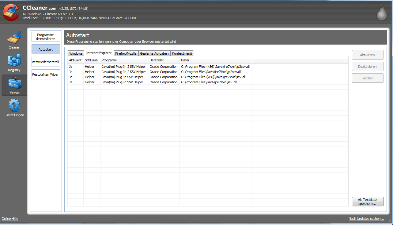

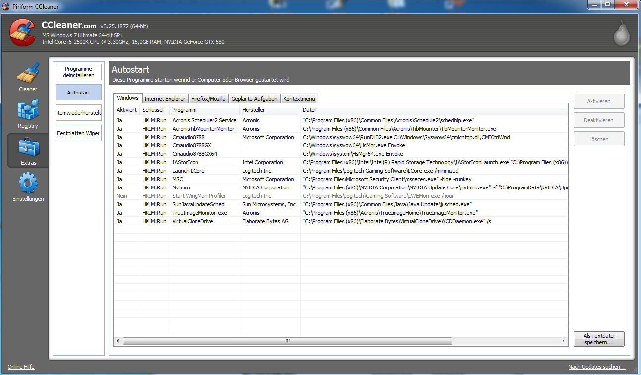

ziemlich seltsam...auf jeden fall läuft etwas bei dir nicht richtig. wenn du zeit hast, kannst du bios auf default setzen...dann alles manuell nochmal einstellen. vielleicht hast du dir einen root-virus eigefangen? alles nochmal mit antivirus gründlich checken...mit ccleaner alles säubern, festplatte und registry...kannst du ein screenshot von deinen autoruns zeigen? -> ccleaner -> extras -> autostart und ein screenshot von allen tabs jeweils machen...firefox, geplante aufgaben...etc...

Anbei die gewünschten Screens aus CCleaner. Lasse das generell immer durchlaufen wegen Software- und Treiberleichen etc.
Wenn ich mir ansehe was da alles im Autostart steht, dann wundere ich mich schon, dass Du doch anscheinend Wert auf einen schnellen Systemstart legst. Wer das macht, hat da gewöhnlich weniger drin und wer das alles gestartet haben will, der muss eben länger wartet als auf ein nacktes Windows. Wie viele Laufwerke richtet z.B. VirtualCloneDrive schon beim Start an und wo liegen die Images?

ASUS Xonar, Logitech, NVIDIA - und achso Acronis wegen Backups.
Virtual Clone Drive hab ich erst kürzlich installiert um was zu testen... Es wird nur ein Laufwerk angelegt ohne Image.
