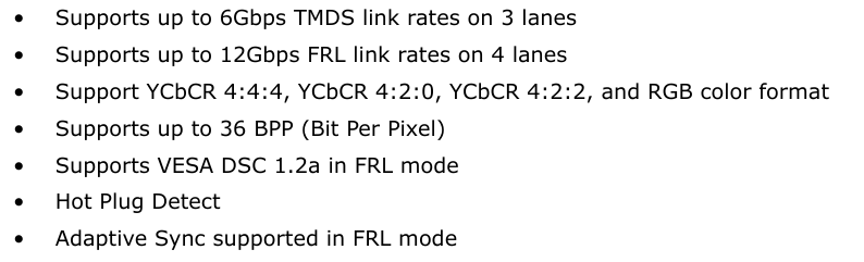

Nvidia ist halt einfach ein Proprietär Treiber, Intel nutzt meines Wissens einen DP zu HDMI Konverter bei den Arc GPUs, in anderen Worten das schlechteste von beiden da nur das geht was beide können und nicht alles richtig übersetzt wird, habe z. B. Das gleiche gemacht um meinen Fernseher an die AMD APU anzuschließen aber dann geht halt kein VRR, obwohl beide Standards das können.
Der Adapter muss es übersetzen können. Die Adapter die Intel an iGPUs vorsieht (verlötet auf dem Board, du merkst davon nichts) für HDMI FRL kann VRR.
(auch wenn sie es seltsamerweise "Adaptive Sync" nennen und ich da noch Fragen habe. Mein einziger Monitor mit VRR ist TMDS-only. Da geht es nicht mit meinem externen Adapter der eigentlich VRR können sollte).
Es gibt Adapter die VRR können, auch an AMD GPUs (Synaptics VMM7100 basiert zB. Cablematters hat ein paar).

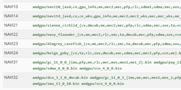

Und Nvidia hat doch mittlerweile auch einen Opensource Treiber der langsam wächst. Der kriegt es trotzdem hin.
Bei Nvidia habe ich noch nicht gecheckt, ob dort alle HDMI Features drin sind im Opensource Treiber. Aber die Newsmeldung über HDMI und Linux war explizit nur über AMD. Und zwar weil sie Dinge die HDMI gehören in den öffentlichen Source Code packen wollten.
Es gibt ja schon ewig und für alle mögliche Hardware Firmware-Blobs. Auch AMD nutzt die noch. Man muss das Produkt halt so bauen, dass das was dir nicht gehört und das andere Leute dir verbieten können zu veröffentlichen im Firmware-Blob landet. Und das war wohl eine Design-Entscheidung von AMD, wenn der Rest nicht darunter leidet. Und in Windows ist es egal, weil da ist der gesamte Treiber ein Blob. Lässt sich halt nicht ohne Zustimmung von HDMI nach Linux Opensource portieren.

Der Adapter muss es übersetzen können. Die Adapter die Intel an iGPUs vorsieht für HDMI FRL kann VRR.
Genau, mein Kenntnis stand ist das der Adapter in den Arc GPUs der 1. Gen es nicht konnte, kann aber sein das ich mich irre.
Ray519 schrieb:
Es gibt Adapter für die VRR können, auch an AMD GPUs.
Der von Cable Matters kann es wohl, hab es aber nicht probiert, deren USB C auf HDMI 2.1 ging bei mir leider nicht...
Ist im werden Ja, keine Ahnung was da stand der Dinge ist...
Genau der war es ja der bei Nvidia lange den Open Source Treiber verhindert hat...
Ray519 schrieb:
Auch AMD nutzt die noch. Man muss das Produkt halt so bauen, dass das was dir nicht gehört und das andere Leute dir verbieten können zu veröffentlichen im Firmware-Block landet.
Genau, mal schauen wie es bei AMDs Next Gen aussieht. Ob sie es dann richtig machen. Weiß eigentlich jemand hier ob die APUs bei Intel und AMD selbst HDMI ausgeben oder ob das immer über einen DP zu HDMI Konverter läuft? (Framework hat ja bei Ryzen 7000 3x DP, die Specs von AMD sagen aber die APU gibt nur 2x DP und 1x HDMI, was kommt den nativ aus der APU?
Das mag sein, da erinnere mich nicht mehr. Screenshot ist von Arrow Lake. Meteor Lake meine ich auch schon.
Alder Lake / Raptor Lake haben wir noch nichts gesehen mit FRL. Aber habe ich jetzt auch nicht reingeschaut.
Wobei:
https://www.intel.com/content/www/u...-graphics-16gb/specifications.html?wapkw=A770
https://www.intel.com/content/www/u...-b580-graphics/specifications.html?wapkw=b580
listen beide HDMI VRR.
Aber hier mag es sein, dass das bei A erst nachträglich mit Treiberupdates kam. Oder wir hier nur von der GPU selbst reden und die Hersteller das evtl. nicht nach außen führen. bei A war der HDMI FRL Port ja nicht Standard. Nur die Premium Modelle von Intel selbst hatten den. Und bei iGPU hatte ich ja den Screenshot, dass sie es nicht mit TMDS zusammen können. Das heißt, da gibt es auch noch eine Lücke was nicht geht.
Da verwechselst du was. Nvidia hatte einen komplett Binary-Blob Treiber. Und dann einen Opensource Shim, den man passend zum Kernel kompilieren musste der zwischen Kernel und Treiber adaptiert. Und den haben die Kernel entwickler erfolgreich bekämpft mit nachträglichem umlabeln von Symbolen als "GPL-exklusiv". So dass nur Kernelmodule die nutzen dürfen, die selbst GPL-kompatibel sind und deshalb nicht linken dürfen mit dem proprietären Treiber.
Firmware läuft aber auf der GPU selbst. Und das war und ist immer noch ein Blob wo du nicht reinschauen kannst. Das geht ja auch gar nicht anders wenn irgendeine DRM Lösung unterstützt werden soll. Und wenn das den richtigen Opensource Fanatikern ein Dorn im Auge ist, ist es immer noch üblich und auch so in Linux drin. Firmware die auf Geräten, wie WLAN Karten etc. läuft.
Das ist zB auch wo viele Features blockiert werden. Wenn Consumer Modelle was nicht können, obwohl der Chip untendrunter der gleiche ist. Die Firmware blockiert das dann nach Modellnummer etc. Und die ist kryptografisch geschützt. Der klassische Weg, alles was man nicht opensource haben darf oder will dahin zu schieben.
https://www.phoronix.com/news/NVIDIA-Big-GSP-Firmware-Dump
Und die gibt es genauso bei AMD.
Weiß eigentlich jemand hier ob die APUs bei Intel und AMD selbst HDMI ausgeben oder ob das immer über einen DP zu HDMI Konverter läuft? (Framework hat ja bei Ryzen 7000 3x DP, die Specks von AMD sagen aber die APU gibt nur 2x DP und 1x HDMI, was kommt den nativ aus der APU?
Bei Intel war es lange Zeit der Adapter, den Intel als LSPCon bezeichnet hat. Auch schon für HDMI 2.0 Geschwindigkeiten (nur die HDMI 1.4 Geschwindigkeiten waren nativ). Die Arrow Lake Specs sagen es nicht. Es könnte für FRL nun tatsächlich nativ sein. Nicht sicher. Bei ARC-A war es noch ein Adapter, wie bestätigt von Intel.
Bei AMD habe ich keine Ahnung. Bei AMD gibt es einfach keine genauen Specs (öffentlich). Die Pressefolien sind am genauesten und die hatten für APUs ja nur halbe FRL Geschwindigkeit erwähnt. Und nur sehr wenige Mainboards haben das bereitgestellt. Hier hätte ich erwartet, wenn es nativ wäre, wäre es bei fast allen Boards da. Es gibt ja auch FRL Geschwindigkeiten die langsamer sind als die schnellste TMDS Geschwindigkeit. Wenn das also direkt von der iGPU käme, dann braucht es vllt neue Zusatzchips zur Verstärkung der schnelleren Signale, aber nicht die langsameren die auch nur 3 Leitungspaare nutzen... Hat aber zumindest kein Board in Specs angegeben und ich habe keine Erfahrungsberichte drüber gelesen.
Zu Framework: nein. Hier sind AMDs Specs einfach zu grob. Meiner Kenntnis nach haben die mobile CPUs 4 DP-fähige Ausgänge. 1 für den integrierten Monitor mit eDP. 1 ist der non-USB4 Port von FW. Und die anderen beiden sind bei den USB4 Ports inklusive, die ja per Definition auch immer als DP Ausgang laufen können. Die zählen das halt nur getrennt.
Bei Intel zB haben die meisten normalen CPUs 5 Ausgänge. Einer DP/eDP (limitiert auf HBR3). Dann 4 weitere, die jeweils USB4 Ports sind, aber auch nativ als DP oder HDMI verdrahtet werden können (DP++ enthält ja HDMI. Deshalb ist das klar für die alten HDMI Geschwindigkeiten die man mit DP++ gemacht hat).
Bei Intel gibt es halt öffentliche Doku mit Diagrammen wo die ganzen Zusammenhänge und Randbedingungen klar werden. Bei AMD nicht.
Deshalb glaube ich auch nicht, dass AMD nicht offiziell die RAM Freqzenzen wie Intel reduzieren muss mit mehr Slots. Die Specs die dafür genau genug wären sind nur nicht öffentlich. Und bei Intel ignorieren die Hersteller dieses Limit ja auch alle munter, wer soll es also mitbekommen...
Edit: Meteor Lake sagt FRL mit 6 Gbit/s per Lane nativ, mehr mit Adapter
Arrow Lake und Lunar Lake haben diesen Kommentar entfernt.
