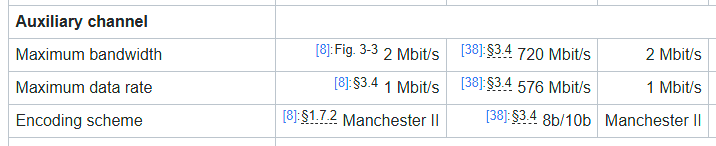

Weiterhin hat DP 1.2 den 720 MBit/s Aux Link definiert. Davor und danach war der zu langsam.
Der war dafür vorgesehen, dass man alles mögliche da drüber jagen kann. Und hat niemand genutzt. Wenn die Hersteller das wollten, dann hätten die dann schon USB drüber definiert. Oder LAN. Oder ARC. Wollte nur offensichtlich kein Hersteller genug. Also unnütz wieder rausgeflogen. Vesa ist ein Zusammenschluss von den Herstellern. Die Arbeiten an was die Hersteller wollen oder einbringen.
