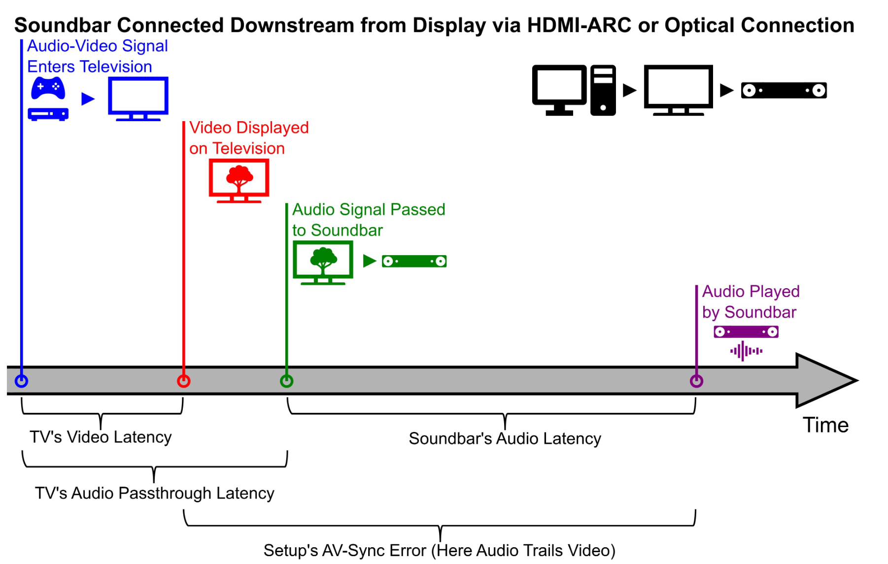

Die "normale" Konfiguration sieht heute doch eher wie auf dem Bild aus, der Zuspieler hängt am TV Gerät, der Sound wird über das Anzeigegerät an die Soundbar geschickt und die muss auch noch weitere Lautsprecher per Funk bedienen.Weyoun schrieb:Es soll ja zudem auch nicht das Bild gegenüber dem Ton verzögert werden, sondern umgekehrt.

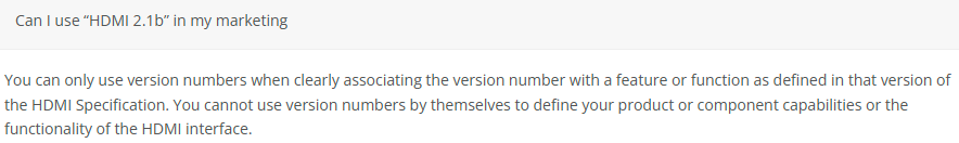

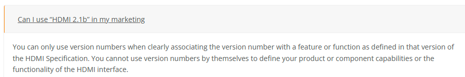

Die technische Beschreibung von HDMI 2.1 umfasst 15 mögliche Features, die wir unten als Tabelle aufgeführt haben. Grundsätzlich gilt allerdings: Kein Gerät (Fernseher, Ultra-HD-Player, AV-Receiver usw.) muss alle HDMI-2.1-Techniken auch wirklich beherrschen. Seit jeher können die Hersteller für die HDMI-Schnittstellen ihrer Produkte jeweils entscheiden, welche HDMI-Funktionen sie tatsächlich umsetzen sollen.
120-Hertz-Display ist Pflicht
Wenn ein Fernseher mit “HDMI 2.1” beworben wird, sollte er ein reaktionsschnelles 4K-Display mit 120 Hz Bildwiederholrate haben, HDR unterstützen und mindestens einen HDMI-Eingang für 4K mit 120 Hz haben. Nur damit bietet er mehr Zukunftssicherheit als frühere HDMI-Versionen und kann moderne Spielkonsolen ausreizen.
Nach den HDMI-Lizenzregeln dürfen Hersteller aber für einen 60-Hz-Fernseher HDMI 2.1-Technik angeben, wenn er etwa die Features HDMI eARC, ALLM und dynamisches HDR bietet.
