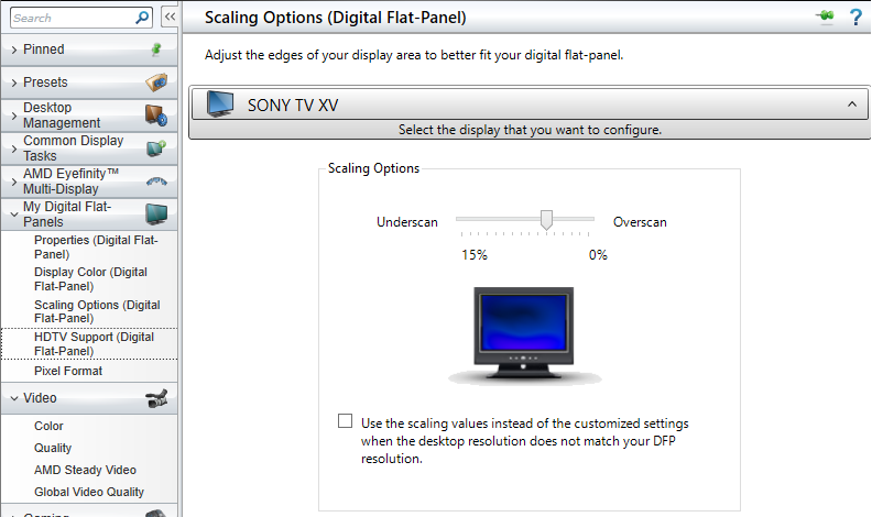

Bei mir war das Bild ohne Eingreifen zu groß (oder zu klein, kann mich nicht mehr erinnern). Erst durch verändern des Schiebereglers konnte ich das Bild richtig anpassen (ATI):
Im Gegensatz zu meinem Kumpel blieb die Auflösung (1080p) allerdings unverändert.

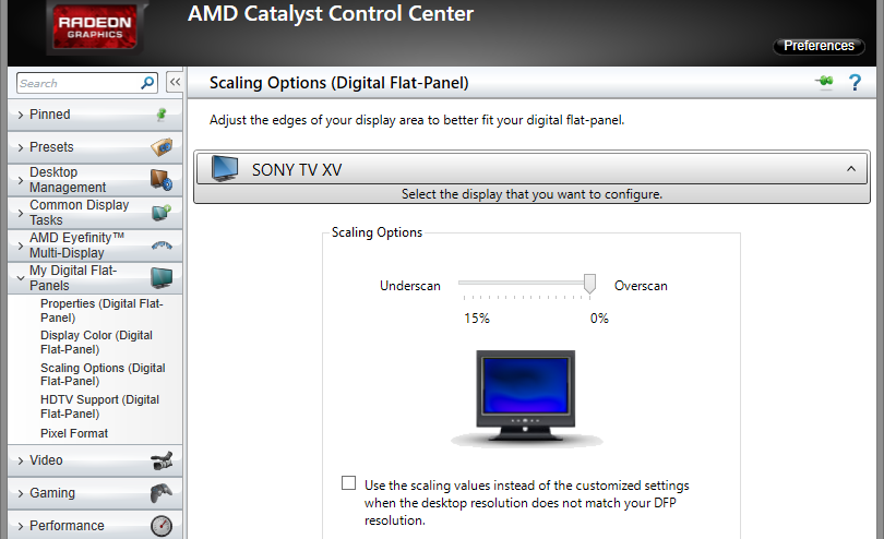

Ursprünglich ging es zwar nicht um mich, aber ich bin der Sache mal nachgegangen und habe tatsächlich eine Einstellung bei meinem TV gefunden. Unter "Birldschirm-Einstellungen" habe ich "Anzeigebereich" von "Normal" auf "Vollpixel" geändert. Danach Overscan auf 0% und es passt genau:
Qualitativ macht es auf den ersten Blick aber keinen Unterschied für mich. Aber gut, dass ich da (dank dir) nach 7 Jahren mal dahintergestiegen bin. Und wenn es solch eine Option bei mir schon gibt, gibt's die bestimmt auch beim Kumpel, dessen TV fast neu ist.
