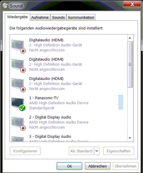

also wenn man den Fernseher zu spät einschaltet, sie es so aus wie hier bei den oberen Geräten - ich vermisse hier nur eine Option, den dann manuell zu aktivieren:

genauso ist es,wird der fernseher zu spät eingeschalten, wird hd-audio der graka nicht erkannt. da hilft dann nur neustart oder was bei mir auch manchmal funktioniert hat, pc in den energiesparmodus und dann wieder aufwachen lassen, dann sollte audio über graka auch gehen. ansonsten den audio mainboardchipsatz nehmen.

wenn beim Booten kein HDMI-Audiogerät erkannt wird, wird der Soundtreiber im AC97 Mode ausgeführt. Somit funktioniert HD-Audio nicht und das HDMI-Audiogerät lässt sich nicht mehr über die Soundeinstellungen aktivieren.
