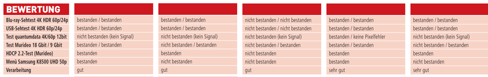

In der Zeitschrift Audiovision 06 - 2019 wurden HDMI-Kabel auf verschiedene Weisen getestet (3D, 4K, HDR...). Hier schneiden auch teure Kabel sehr schlecht ab, und einige günstige sehr gut. Daher, immer genau die Marke und das Modell beachten.
Das verwirrt mich jetzt aber. Wie kann denn bei den Tests ein HDMI-Kabel schlecht abschneiden, wenn ein HDMI-Kabel laut dem Beitrag zuvor nicht die Bildqualität beeinträchtigt?

Du hast die Zeitschrift wohl nicht gelesen, oder? Da spricht ein Blinder von Farben. Und nein, sie haben anders getestet, als Du beschrieben hast. Die Tests waren praxisnahe Tests, wie sie jeder zuhause mit entsprechenden Geräten auch manchen kann, nix nur Messgeräte und so!

Da ich vor einiger Zeit auch mal diverse HDMI-Kabel und DP-Kabel testete, kann ich diese Testweise gut nachvollziehen.

Da kann ich Dir zustimmen, kein Thema. Aber unter den gezeigten Bedingungen ist so ein Test sehr wohl für einen Laien hilfreich. Ansonsten bist Du - wie unsereiner - gezwungen, Dir bei diversen Portalen zig Kabel zu bestellen und zu testen, und wieder zurückzusenden. Ich hab zum Beispiel ein Kabel, was mit 50 € für 20m recht günstig war, und jahrelang funktionierte. Nun mußte ich einen defekten Receiver wechseln, und schon hab ich wieder Probleme mit gelegentlichen Bildstörungen. Selbst der Test ist keine Garantie, daß es mit der eigenen HW läuft.
