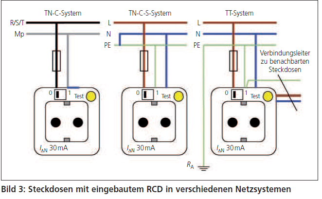

Er hatte zwei PCs mittels eines USB 2.0 Link Kabel verbunden dabei ist es passiert,
spielt kaum eine rolle ob man nun HDMI oder Audio oder USB, Lan Kabel verbindet es knallt auf jedenfall wenn nichts richtig abgesichert ist dat iss nun mal so oft im Netzteil des PCs waren die Elkos exploriert und zwar alle ,
man nennt das "klasische Nullung
reicht das ?
Das alt Alte Haus kann ja in zwischen mit Neuer Elektro-Verkabelung ausgestattet wurden sein dann ist alles auf den Neusten Stand .
im Web gibt es zahlreiche Einträge dazu Google
Quelle

Abgesehen davon: Alte Norm oder neue, die Spannung zwischen zwei Phasen war auch damals 380V. Heute sind's 400V. Denke mal Du meinst wohl eher eine Brücke zwischen Neutralleiter und Schutzleiter statt separat mitgeführtem Schutzleiter.
Macht nur kein Unterschied, wenn man Geräte der Schutzklasse II verwendet.
Die meisten Geräte ziehen ihr Referenzpotential aus dem Neutralleiter. Nur wenige belasten den Schutzleiter, was auch eigentlich nicht sein sollte. Ist nur etwas ungemütlich, wenn eine Lastverschiebung auftrat oder aber die Verkabelung nicht anständig war, sodaß sich unterschiedliche Potentiale auf den Neutralleitern der einzelnen Stromkreise befinden (gemessen gegen Maschenerder/ZEP). dann kann es durchaus zu Ausgleichsströmen kommen. Meistens jedoch sind die recht gering. Anders sieht es aus, wenn man Geräte der SK II und der SK I koppelt. Wenn sich hier der Sternpunkt verschoben hat, wird's ungemütlich. Kann aber auch hier nur bei äußerst ungünstigen Lastverhältnissen auftreten oder bei saumäßig ausgeführter Hausinstallation.
Denke mal eher, daß das Netzteil entweder des Laptops oder des TV ein falsches Referenzpotential sekundärseitig lieferte, sodaß ein hoher Potentialunterschied zwischen beiden Geräten zu Stande kam. Vermutlich vom TV, da dort eine "zwangssymmetrierte" Versorgung wahrscheinlicher wäre. Kann aber auch andere Ursachen haben. Ohne reverse engineering oder Schaltpläne kann man dazu nicht allzu viel sagen.
