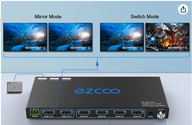

Vergiss was ich gesagt habe, mit dem zweiten Adapter sollte es gehen. Hab mich etwas von dem Bild irritieren lassen, ist schon spät.....
Wenn du zwei HDMI Ports vom PC anschließt sollte es logischerweise gehen. Das Bild zeigt ja nur, dass dieser Adapter scheinbar auch selbsttätig, ein Bild auf beide Ausgabegeräte duplizieren kann.
Eines würde ich da aber trotzdem noch anmerken, es sind HDMI2.0 Switche. HDMI 2.1 Features wie 4K@120Hz, VRR oder ALLM werden damit nicht gehen.

Mit dem ersten Gerät kann man das sicher nicht (wenn ein Eingang schon von der Konsole belegt ist), aber mit dem zweiten Gerät und 4 Eingängen könnte es möglich sein. War ja eigentlich auch nicht das Ziel. Wenn es geht, um so besser. Danke nochmal.

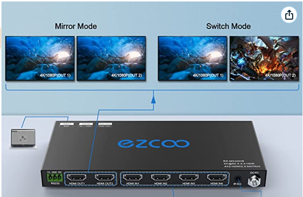

Wenn du zwei HDMI Ports vom PC anschließt sollte es logischerweise gehen. Das Bild zeigt ja nur, dass dieser Adapter scheinbar auch selbsttätig, das Bild auf beide Ausgabegeräte duplizieren kann.
Eines würde ich da aber trotzdem noch anmerken, es sind HDMI2.0 Switche. Features wie 4K@120Hz, VRR oder ALLM werden damit nicht gehen.
Stimmt, ich hab gar nicht auf dem Schirm gehabt, dass da 4 HDMI Eingänge vorhanden sind. Ok, dann weiß ich auch schon für welches der beiden Geräte ich mich entscheide, nur für den Fall der Fälle :)
4k@120Hz ist nicht nötig. Im moment geht es um 1080p@60Hz.
Vielen Dank für's nochmal draufschauen.
