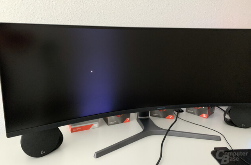

Ohne Fald wird nichts ansehnlich. Ich habe den Samsung G9 mit einem Fald Samsung Fernseher verglichen. Der Samsung Fernseher hat einen extrem hohen dynamischen Kontrast, der Samsung G9 ist mit Hdr ziemlich milchig/verwaschen. Oled hat Schwierigkeiten mit taghellen Szenen. Der Algorithmus der die Helligkeit runterregelt verursacht eine merkliche Abdunkelung des Bildes.
