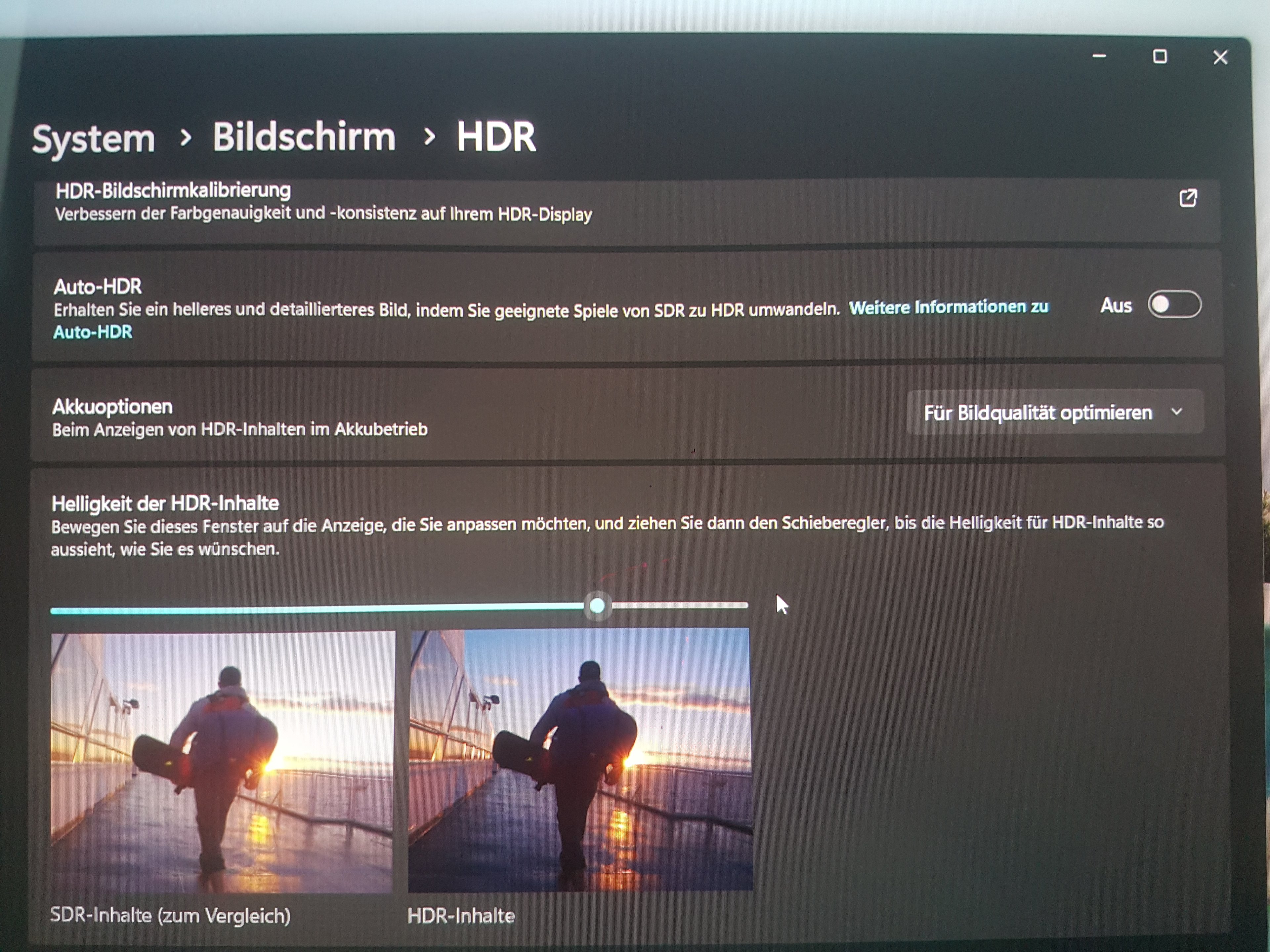

Sollte aber nicht, da der Helligkeitsregler nicht die allgemeine Bildhelligkeit für hdr vorgibt, sondern die maximale Spitzenhelligkeit zur Verfügung stellt.
HDR erlaubt maximal 10000 nits Spitzenhelligkeit (auch wenn die meisten Inhalte nur 1000 nits für peak highlights abfordern), weshalb eine Reduzierung bei einem 600 nits max Display wie dieses Oledpanel nur unnötig limitiert.
Entscheidend für die tatsächlich verwendete hdr Helligkeit ist übrigens der HDR Helligkeitsregler, welcher aber von windows nirgends erklärt wird.
Stattdessen bietet windows 11 diese "hdr Calibration App", welche ohne vorab korrekt eingestellten Wert aber sinnfrei bleibt.

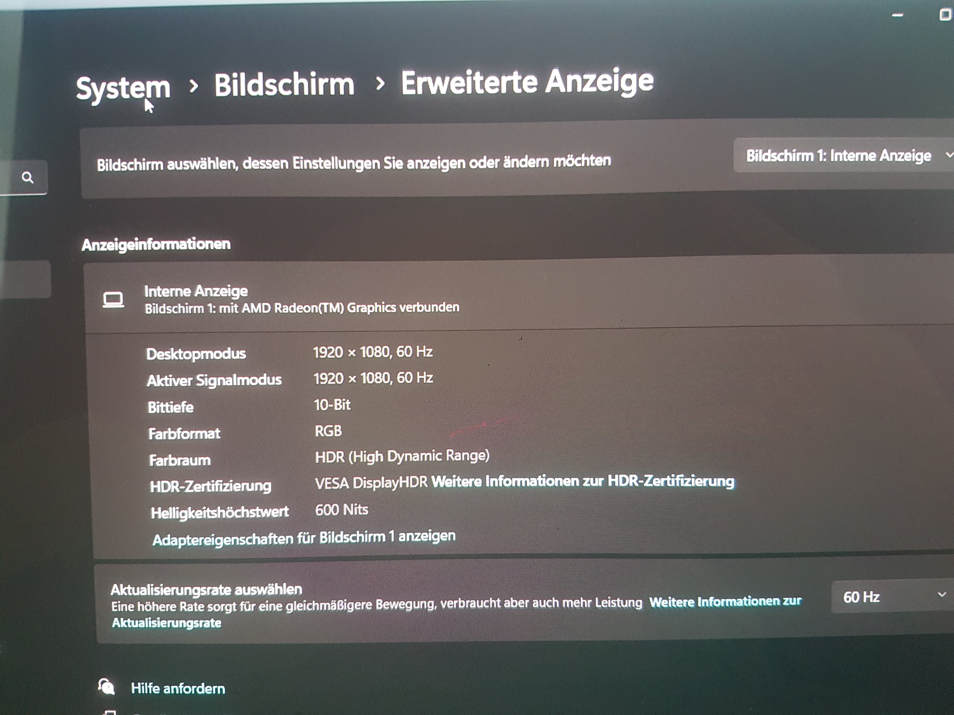

Tatsächlich sollte die maximale Spitzenhelligkeit des Panels, also 600 nits im 10% Fenster angezeigt werden, dazu musste ich den Regler auf etwa 79/80 stellen. (Selbst gemessen)
Erst in Kombination mit diesem Regler erhält die windows hdr vesa weißichwas Calibration App ihren Sinn.
letztlich sollte dann korrekt angezeigt werden:
Und selbst das tut es nicht immer.

Und ich denke Suspektan hat das mit dem gestreckten Farbraum aufgeklärt was mich an den Farben gestört hat, allerdings ist das Bild an sich in anderen Bereichen besser, alleine wegen dem "echten" Schwarz, das ist ohne aktiviertem HDR bei mir zumindest aufgehellt, und erst mit HDR und Profil wirklich Schwarz.^^
Ich bin aber auch Anfänger was HDR anbelangt, aber ich werde mal schauen ob es im Netz vielleicht eine Lösung für den gestreckten Farbraum gibt.^^
