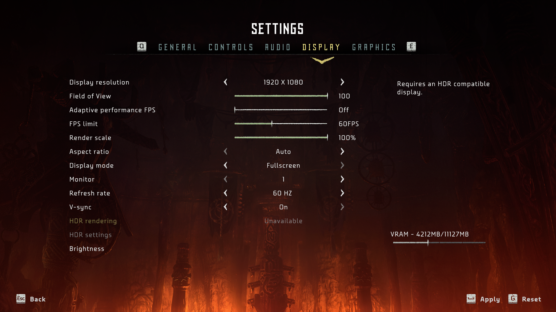

OK keine Ahnung ob das an meiner doch betagten 1080Ti liegt, aber wenn ich das so mache, bekomme ich zB in Horizon einen geteilten Bildschirm. Die linke Seite ist fast komplett grün und die Rechte ist schwarz. Das Gleiche habe ich, wenn ich Alt-Tab mache.
Und in Monster Hunter zB ist HDR gar nicht aktivierbar, wenn man es in Windows aus lässt.
Eventuell kein Vollbildmodus? Viele Games bieten ja mittlerweile Vollbild Fenstermodus als Standard um öfters mal auf den Desktop wechseln zu können.
@eRacoon:
Nene ich Spiel grundsätzlich mit Vollbild. Ich mache mal eben ein Bild, wie das aussieht.
Ach F*** mein Handy ist ja defekt. Voll vergessen, ich habe ja gar keine Kamera :( Muss ich nachreichen.
Hier aber mal ein Screenshot mit Windows HDR aus:
Ist das Gleiche wie bei Monster Hunter und Resident Evil 2 Remake glaube ich auch. Welches Spiel versetzt Windows denn in HDR ohne das man des manuell aktiviert?

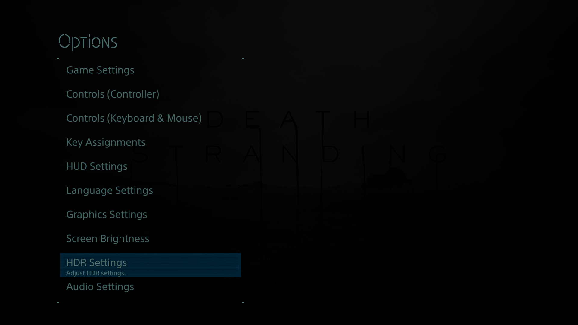

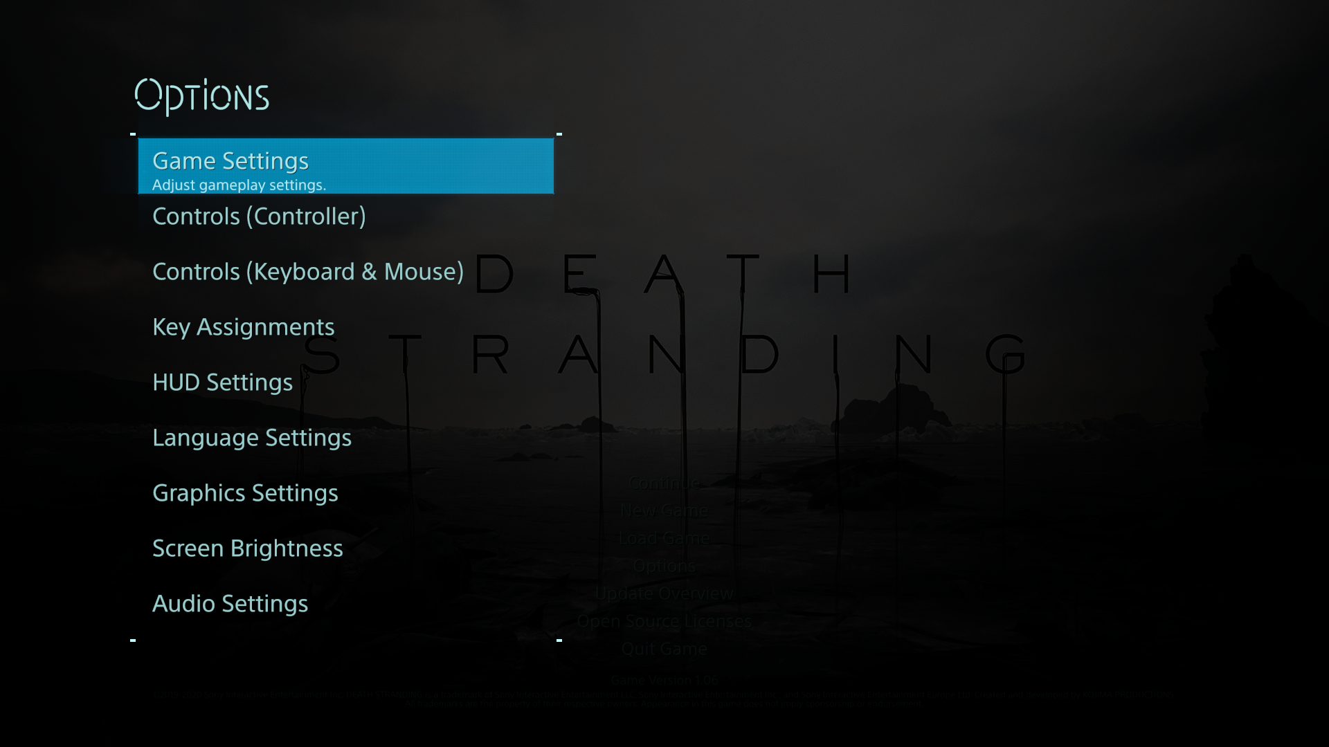

Death Stranding verschwindet das ganze Menü:
Mit Menü
Ohne Menü
Also tendenziell brauchen meine Spiele ein aktiviertes HDR in Windows.
