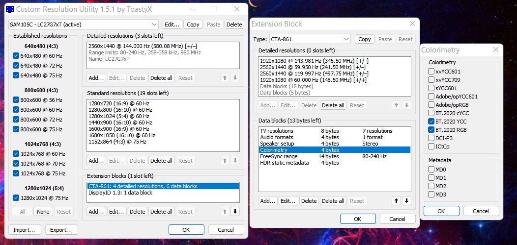

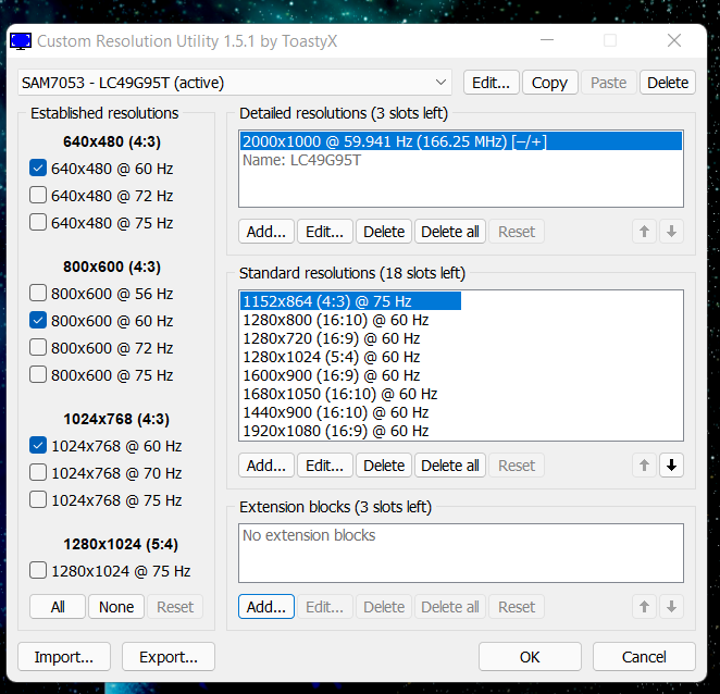

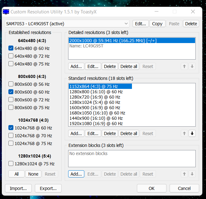

reicht es wenn ich nur die farbräume hinzufüge oder muss ich auch die auflösung eintragen?
wenn ich versuche 5120x1440@240hz einzutragen kann ich diese nicht hinzufügen.
bei meinem Samsung G9 zeigt er mir nämlich nichtmal die Auflösung an, sieht so aus:
Das steht normalerweise in den CTA Extension Block..
Aber bei dir liest er diese Blöcke anscheinend nicht aus..
Er erkennt auf jedenfall nicht alle datenblöcke
Was hast du denn für eine GPU?
Bist du über Displayportkabel angeschlossen
Ist am Monitor adaptive sync/freesync an?
ich hab eine 3090 als GPU, der Monitor ist über DP angeschlossen und ja, AdaptiveSync/VRR sind aktiv, ich glaube dass er das wegen DSC nicht anzeigt, zumindest habe ich das mal "irgendwo" gelesen, muss man den die Auflösung in CRU auch konfigurieren oder würde es für HDR reichen wenn ich nur die Farbprofile wie von dir angegeben aktiviere/hinterlege?
Ich hab n G7 und der hat ebenfalls DSC..
Dein Windows muss ja irgendwo Auflösung und Frequenz herbekommen..
hab 2 Extension Blöcke in CRU.. einmal
Den CTA-861 wo freesync, Sound, colormetrie und HDR definiert sind und einmal Display ID1.3 wo Auflösung und refreshrate festgelegt sind.
Bei dir fehlen diese Info Blöcke.. d.h. sie werden nicht ausgelesen von CRU
Hast du die neuste Firmware auf dem G9 drauf?
Manuel eintragen könnte sich mit bereits vorhandenen datenblöcken beißen..
Ich weiß jetzt allerdings nicht ob das ein Fehler von Nvidia ist oder was spezielles was nur den G9 betrifft.. oder ob da irgendwie was falsch verkabelt/eingestellt ist

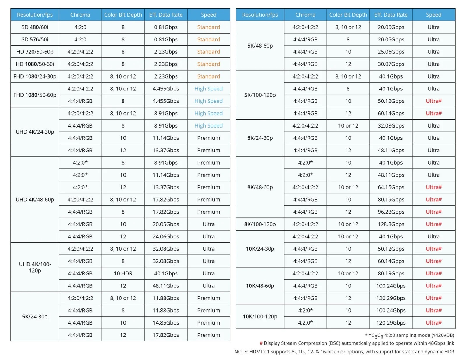

Die 4K 60hz die dort beschrieben werden im BF 1 Menu basieren auf dem Stand der Technik von 2016 wo BF 1 rauskamm ... sprich HDMI 2.0 und somit 18 Gbit .. Konsolen laufen mit 4:2:2 ... und das Limit von 18 Gbit mit 4:2:2 is 4K mit 60hz und 12 Bit

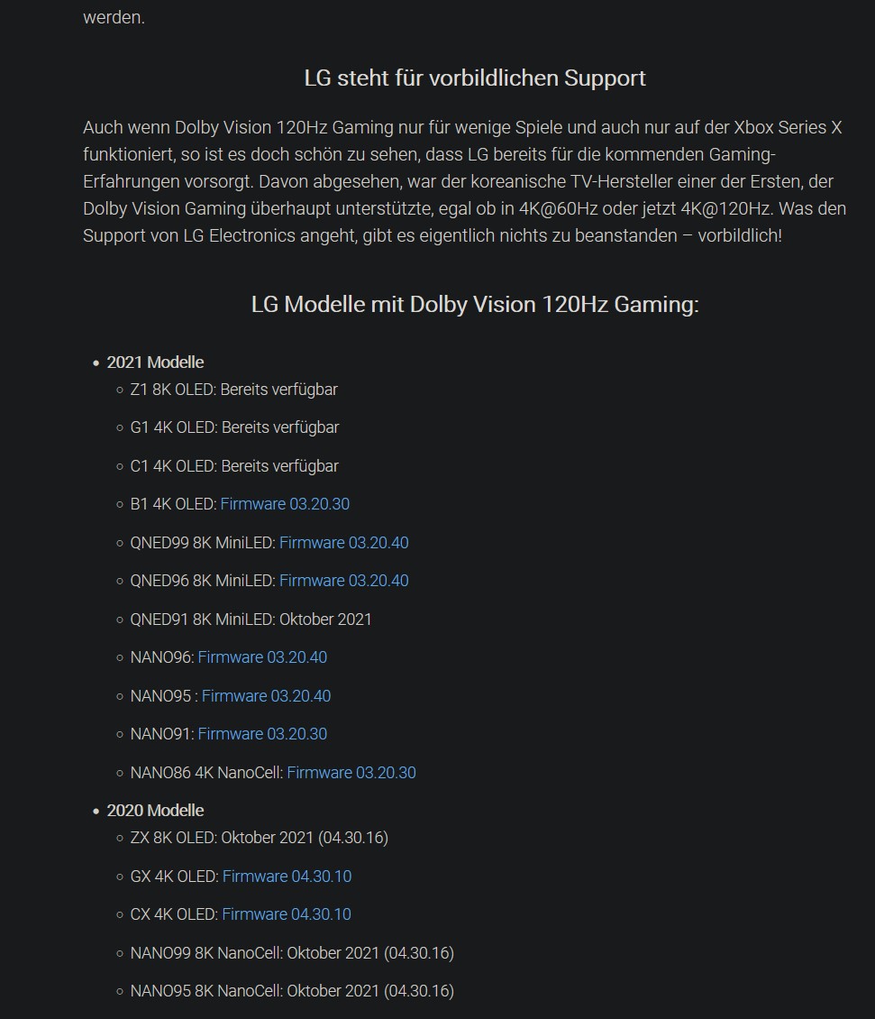

Erst mit HDMI 2.1 was erst 2020 kamm ist es nun Möglich 4K 120hz mit Dolby zu nutzen ... deswegen gab es ja auch das 4K 120hz Dolby Vision Firmware Update vor einigen Wochen für den CX ... und auf Konsolen funktioniert das auch. .... Nur eben seltsamerweise auf dem PC nicht da sind wir immernoch auf 4K 60hz limitiert warum auch immer.
https://www.4kfilme.de/weitere-lg-2...en-dolby-vision-120hz-via-update-b1-nanocell/
Am ende aber eh egal .. gibt ja nur 3 alte DV PC Games und es werden keine neuen mehr kommen glaub ich.

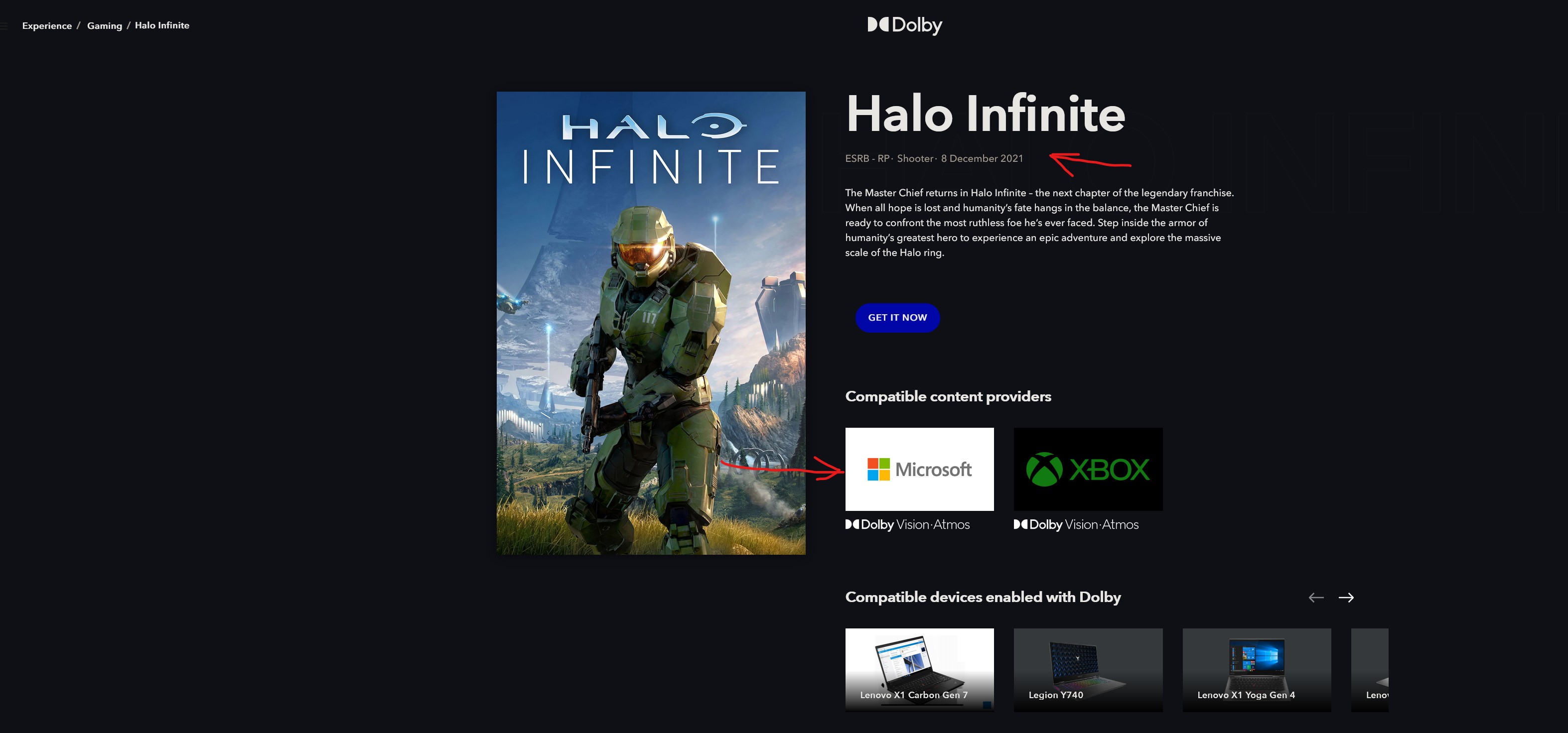

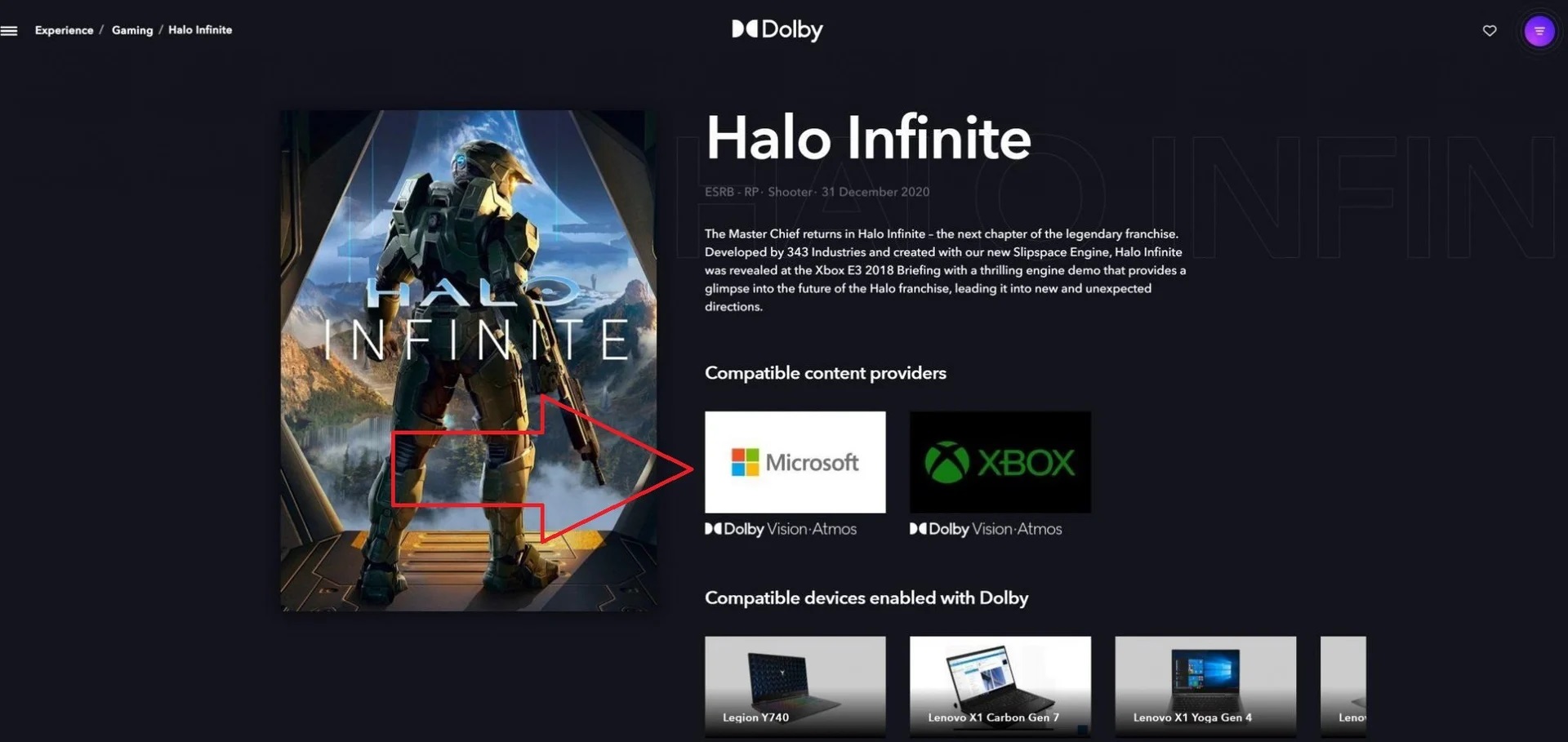

Halo Infinite hat kein Dolby Vision auf dem PC aber aber auf der Konsole .. mit diesem Fakt sind nun auch die letzten PC DV Hoffnungen die noch manche hatten abgestorben.
Dieses Bild stammt von der Dolby.com Seite ... diese Seite wo Halo geführt wurde wurde aber nun von Dolby entfernt und zeigt nun nur noch eine 404 Meldung an.
https://twitter.com/i/web/status/1399798549177634822
oh .. Seit heute is sie wieder da .. Heute Morgen war sie noch weg :
https://www.dolby.com/experience/halo-infinite/
ja, hab letzte woche ein update von 1010 auf 1013 gemacht.
hab noch bei monitortests.com folgende Info gelesen:
That monitor uses purely DisplayID when 240 Hz is active, so the EDID doesn't have the required information. I don't know if it's possible to override it.
Das ist mittlerweile normal.. das macht mittlerweile jeder höher aufgelöste Monitor mit ner refreshrate über 120hz
Die Auflösung und wiederholrate sind im Display 1.3 Datablock festgehalten.
Wie gesagt du müsstest in CRU (ich geh Mal davon aus du hast die neuste Version) im untersten Fenster 2 Datenblöcke haben
Einmal Displayid und einmal CTA-861
Probier doch Mal im CRU Ordner die reset.exe und dann restart64.exe
Damit der Monitor einmal neu eingelesen wird.
Eventuell Mal schauen was passiert wenn du einen anderen Displayport Anschluss am Monitor oder an der GPU nimmst.
Vielleicht funktioniert es auch nur mit Freesync Off im OSD
Das Problem ist das bei dir der Monitor von CRU nicht richtig ausgelesen wird..
Ich aber nicht genau weis woran das liegt.. ob's ne Sache von der GPU.. Displayport Kabel.. oder weil der Monitor eventuell intern anders aufgebaut ist aufgrund der extremen breite.
Klar kannst du hingehen und den CTA-861 Block per Hand hinzufügen..aber ob das funktioniert und einen eventuellen vorhandenen Block überschreibt das weiß ich nicht
