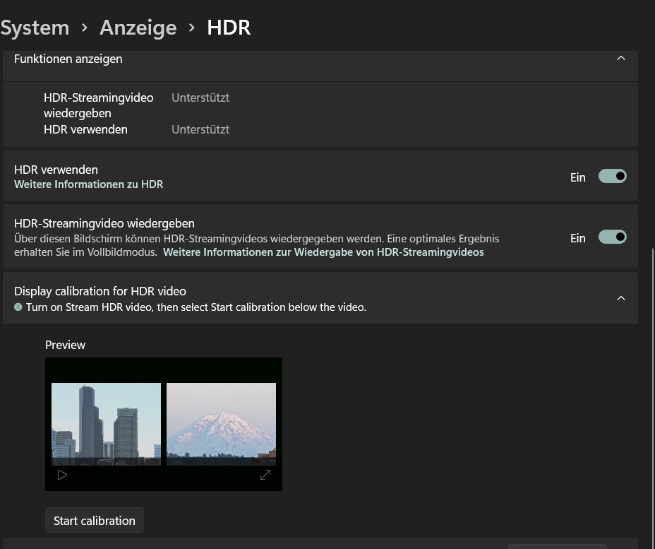

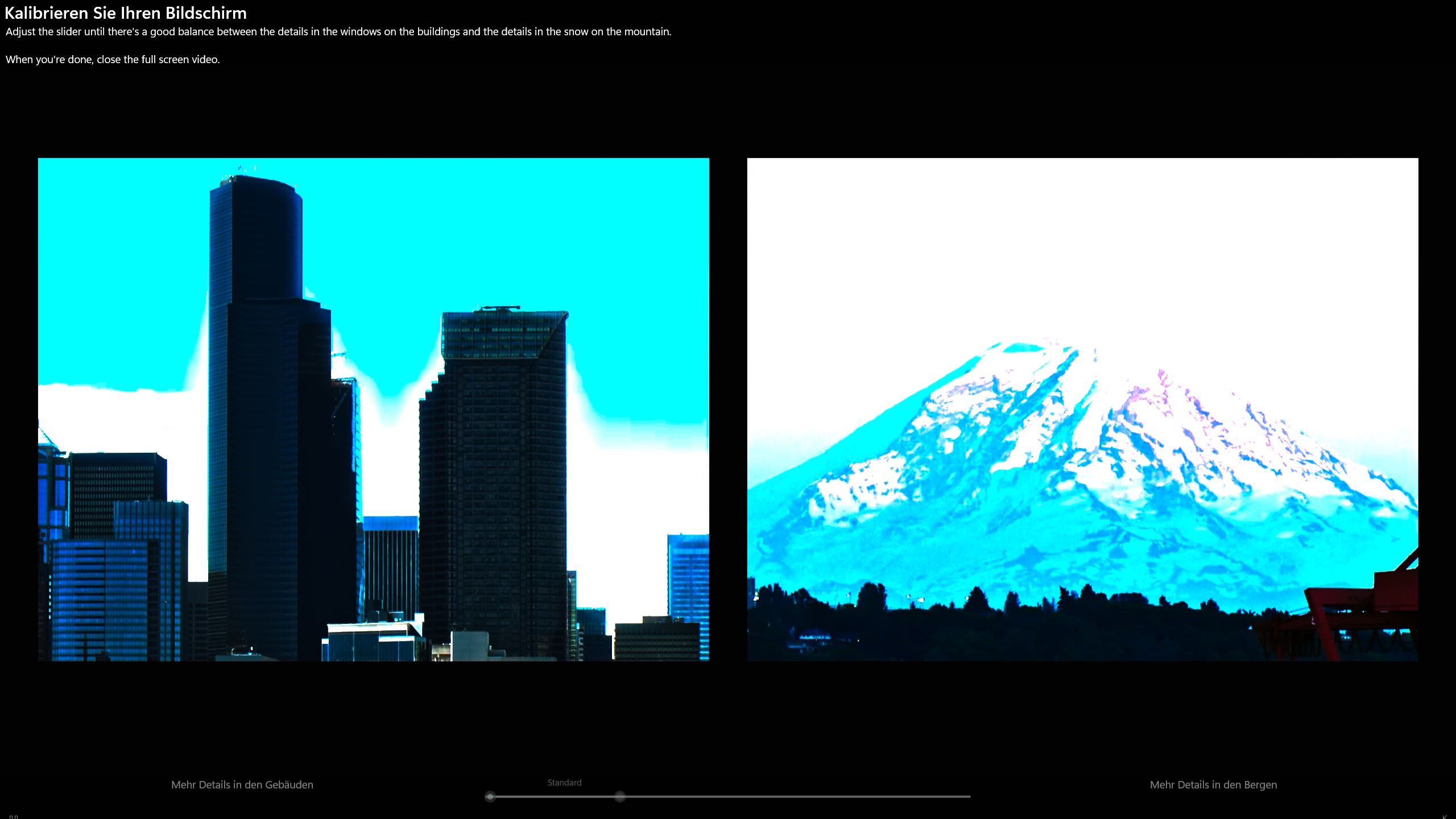

neue funktion in der Developer version von windows
leider hat der slider für mich im moment keine funktion
