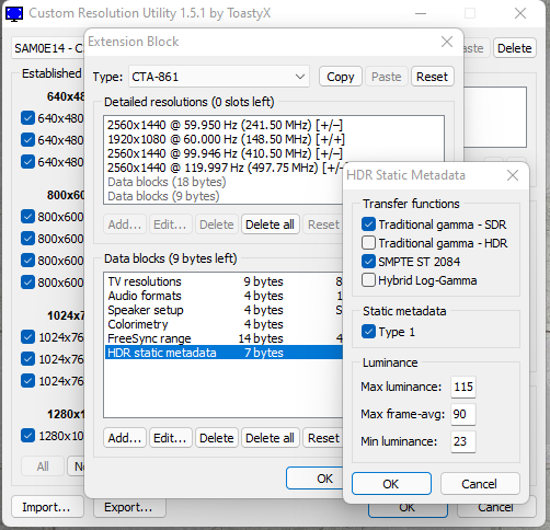

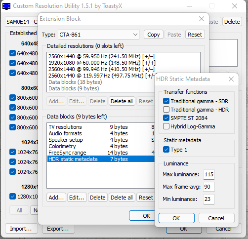

Hänge jetzt bei HDR static metadata.
Bei mir steht da schon was drinne, kann das so bleiben oder muss ich damit noch spielen?
Achso haben einen Samsung CH32HG70 VA mit 603 Nits.
xRedF schrieb:
Bin gerade bei dei Tut durch zu gehen.
alles gut einfach stehen lassen :)

Um für mich das nochmal ein bisschen verständlich zu machen.
Wenn ich den ganzen Quatsch in CRU mache, funktioniert Tadeloos, aber nun zu meiner Frage
Wenn ich zb jetzt AC Valhalla starte was MUSS ich im HDR Slider einstellen meine 600 Nits oder wie es mir am besten gefällt ? LG User wie ich haben dann noch die Option DTM oder HGIG in den TV Settings einzustellen. Ich komm da nicht mit Was InGame eingestellt werden muss und ob ich HGIG oder DTM nutzen soll. Ich würde mir das so erklären wollen/können.
Stelle ich zb in AC Valhalla 4000Nits ein und Kappe Per DTM die Helligkeit = das was mein TV an NITS darstellen kann. Dann kommt aber die HGIG Methode ins Spiel. Wenn ich jetzt das gleiche nur mit HGIG anstelle von DTM nutze ist das BILD übelst dunkler, auch egal wie ich den Slider in AC einstelle irgendwie Kastriert GHIG mir das Bild.
Vieleicht kann mir einer mal erklären was ich wie richtig einstellen muss. Ich weiß HGIG ist kein Standart sondern eine "empfehlung" HGIG ist auch Toll für Konsolen da sie eine Einstellung haben für das ganze HDR zeugs was Windows halt nicht hat. Aber mein gedanken gang ist das wenn ich Windows 11 mit CRU sage mein TV kan nur XY Nits sollte doch vom logischen her HGIG richtig sein, nur dann die frage was stell ich in den Games für einen Wert ein ( wenn überhaupt ) ich hoffe einer oder mehrere können mir hier mal helfen.
Wenn du die Nit-Obergrenze des Bildschirms kennst und auch im Spiel diese Obergrenze festlegen kannst, dann würdest du das objektiv beste Bild erhalten, so wie vom Spiel intendiert, wenn du HGiG nutzt und im Spiel eben diese Obergrenze angibst. Wenn dir das zu dunkel ist, dann kannst du es mit DTM natürlich heller boosten, aber das entfernt sich eben entsprechend von der intendierten Anzeige und überlässt das Bild dem Fernseher und nicht dem Spiel.
Ich schätze, das Problem, was viele PC-Spieler, die bisher einen LCD-Monitor benutzt haben, hierbei haben, ist dass sie SDR meist nicht mit 100 Nits, sondern mit 200, 300 oder sogar 400 Nits genutzt haben und einfach eine höhere Grundhelligkeit gewohnt sind. Wenn man in sehr heller Umgebung spielt, mag das auch durchaus sinnvoll sein. 100 Nits in einem hellem Bürozimmer sind zu dunkel und eher für einen dunklen Kinoraum gedacht. Nun kann man entweder die Grundhelligkeit bei HDR ebenfalls erhöhen, was mit DTM automatisch passiert, aber gleichzeitig das Bild massiv beeinflusst und eben auch den HDR-Effekt schmälert, oder man dunkelt die Umgebung ab und gewöhnt sich an eine geringere Grundhelligkeit, mit dem Vorteil, ein möglichst exaktes Bild zu haben mit hohen Hell/dunkel-Kontrasten, bei denen HDR auch wirklich auffällt, wie z.B. ein Autorücklicht in der Nacht. Es erfordert sicherlich einige Umgewöhnung, wenn man bisher eher so ein grelles SDR-Bild gewohnt ist. Das auf Biegen und Brechen behalten zu wollen, halte ich aber für keine gute Idee, vor allem wenn 600 Nits die Obergrenze sind.
Ich spiele grundsätzlich mit HGiG und passender Helligkeitskalibrierung. Ich finde das im abgedunkelten Wohnzimmer am TV genau richtig und empfinde das auch nicht als zu dunkel. Vermutlich würde das aber in meinem Arbeitszimmer mit heller Deckenbeleuchtung ganz anders wirken. Insofern sind die passenden Lichtverhältnisse um den PC herum auch ein sehr wichtiger Aspekt. Je dunkler, desto besser, denn umso mehr kann man auch aus HDR herausholen.
Reaktionen: Shadowbrain1979
Danke dir. Also um es kurz zu fassen
607 Nits (115) in CRU
607 Nits Ingame
Und auf HGIG stellen
Richtig?

@VaniKa . Du kannst auch testweise Mal den colormetrie Block in CRU einfach löschen.
Ich zb hab im Moment nur die dynamischen und statischen HDR Metadaten + freesync Range überhaupt in der EDID.
Denn Rest hab ich gelöscht weil sich die colormetrie Daten mit den HDR Metadaten beißen können..
Bzw das Bild sieht anders aus.. teilweise dunkler
Da du den Dolby Vision Block hast könnte es auch ohne die bt2020 Farbräume in der colormetrie funktionieren
