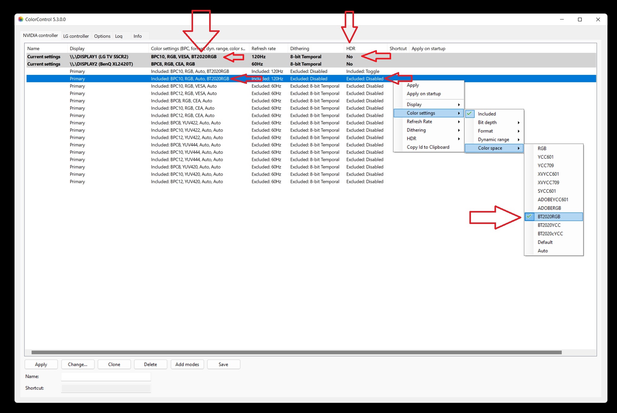

Also ich hab eure Diskussion nur so beiläufig mitgelesen... also kein plan in wie weit das nun folgende
für euch interessant is .. wahrscheinlich nich
Wenn ich im SDR Mode den BT 2020 Raum nutze sind die Farben auch kräftiger als normalerweise im RGB Bereich unter SDR ... vielleicht hat das ja was mit eurem Thema da zu tun kein plan... aber wahrscheinlich nicht.
Is mir nur eben beim Experimentieren aufgefallen das sich das ändert und musste an einer Gespräch hier denken.
Du hast es von Auto auf BT2020RGB umgestellt? Ist die Frage, was bei Auto dann eigentlich genommen wird. Aber im SDR-Modus muss auch nichts kräftiger sein. Da ist es ja schon kräftiger als im HDR-Modus. Und im HDR-Modus gibt es wohl keine Alternative zu BT.2020.

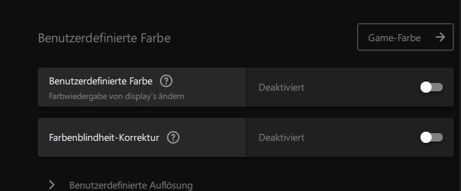

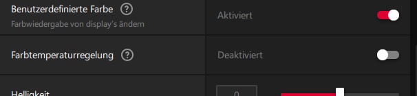

@xRedF
das ist Treiberstandart..
der Schalter bei "benutzerdefinierte Farbe" schaltet den Usermodus frei und zeigt dir die Standarteinstellungen

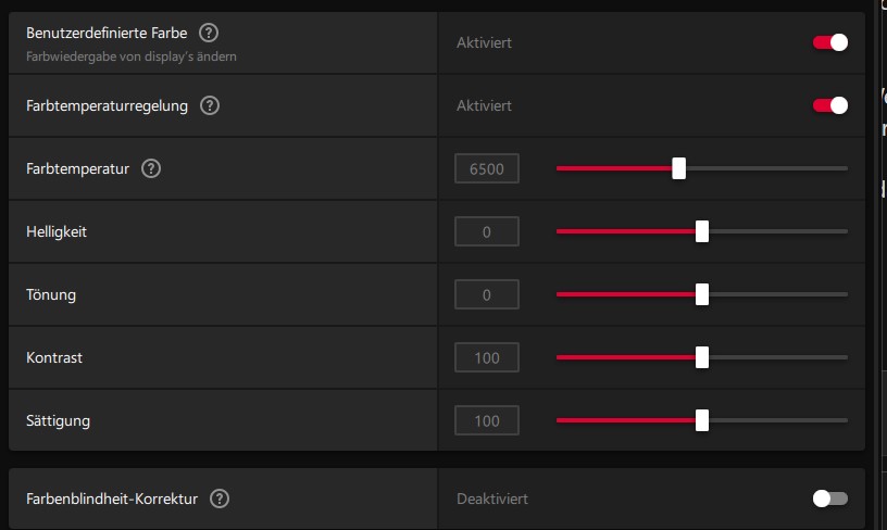

Sprich das ist immer noch Standart.
jetzt musst du hingehen und die "Farbtemperaturregelung" Deaktivieren
Und du merkst sofort wie die Farben im HDR Modus kräftiger und Kontrastreicher werden.
rot ist zb richtig schön knackig
Reaktionen: xRedF
Ah ok, macht bei mit aber keinen unterschied, die 6500K scheinen sich mit dem Monitor zu decken.
Jup

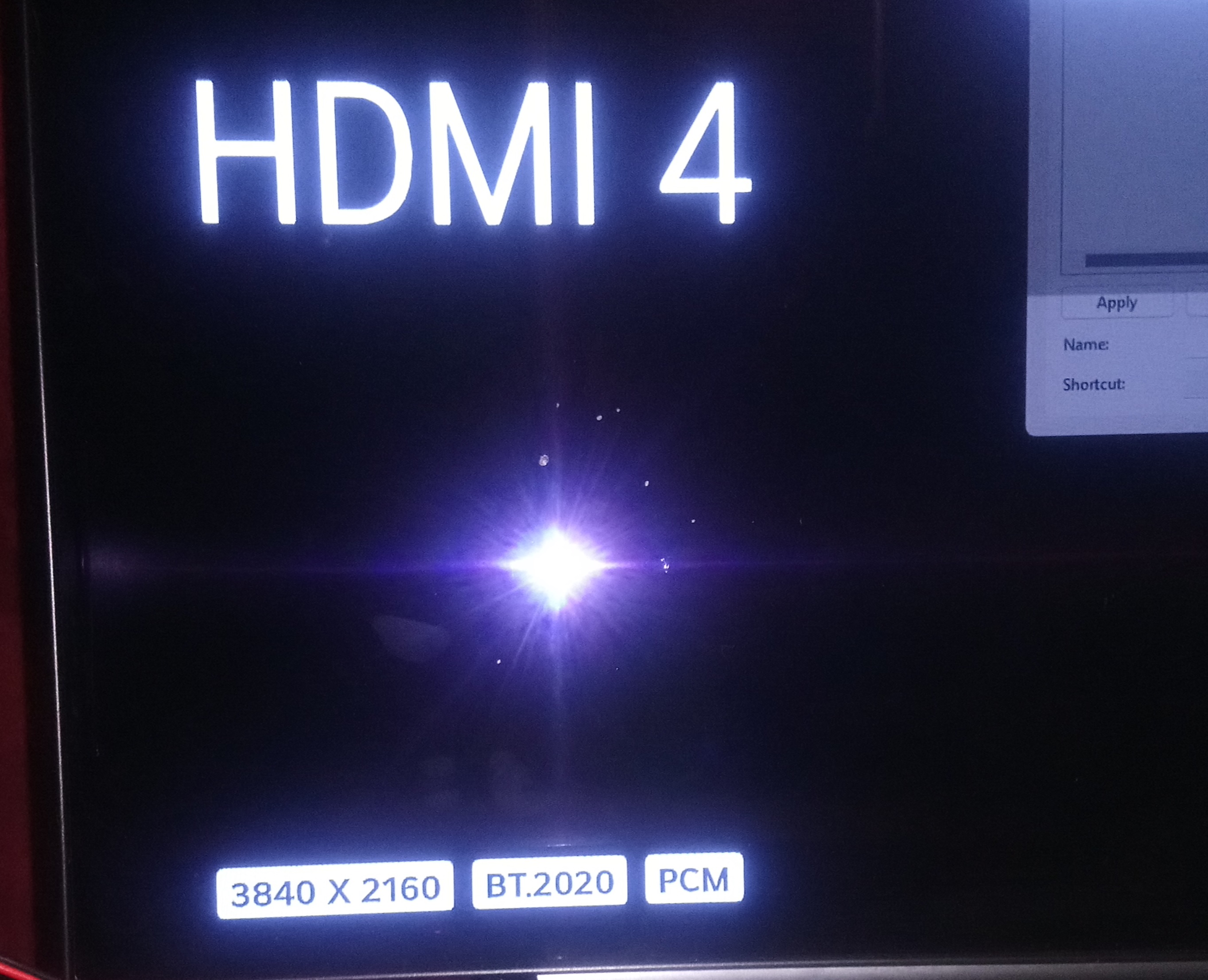

Die kann ich leider nich beantworten .. man sieht ja leider nur im HDR Mode was er nimmt
( auf das Fernbedienungsrad der OLED Fernbedienung drücken und dann auf den HDMI Port .. bei mir HDMI 4
mit der fernbedienung gehen und drücken und unten Links schauen )
Ja ich muss mein OLED mal wieder sauber machen :D
HDR : -------------------------------------------------------------- SDR : ( da steht leider nich welcher Mode )
Soweit ich weiss is SDR Bereich der Rec 709 Bereich sowie der sRGB Bereich. ( sind beide recht identisch )
sRGB kann ich ja auch auswählen also muss das der TV können und vielleicht läuft der OLED in SDR
auch im sRGB Mode nur zeigt es halt nich an weil er ja nix im SDR Mode anzeigt.
Ausser Auflösung und PCM ( was auch immer PCM is )
VaniKa schrieb:
.Aber im SDR-Modus muss auch nichts kräftiger sein. Da ist es ja schon kräftiger als im HDR-Modus.
Das war ja mein Punkt den ich aufzeigen wollte .. vielleicht wird da bei euch oder bei einem von euch wo das kräftiger aus fälschlicherweise der BT 2020 Mode im SDR genommen und daher sind die Farben da kräftiger.
Daher hab ich das ja auch geschrieben das ich das bei mir so beobachtet hab.
DCI 3 würde noch irgendwie sinn machen aber BT 2020 bzw Rec 2020 is schon das sinnigste.
