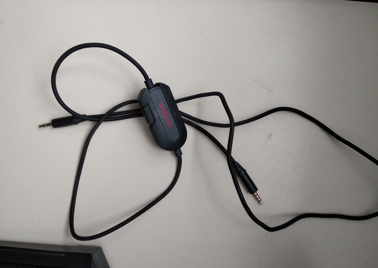

Ich habe vor ca. 2 Jahren das LX50 Headset erworben. Leider kommt aus der rechten Seite des Headset kein Ton mehr.
So kam Ich auf die Idee, den zweiten Teil des Klinkenkabels, also das Kabel, wo der Regler befestigt ist, gegen ein normalen Klinkenkabel auszuwechseln.
Zwar funktioniert der Ton aus der rechten Ohrmuschel wieder, doch mein Mikrofon funktioniert jetzt nicht mehr.
Jetzt stellt sich die Frage, ist das Klinkenkabel, welches Ich jetzt Neu benutze, ungeeignet für die Verwendung eines Mikrofons und überträgt nur den Ton oder benötige Ich ein neues originales Kabel von Lioncast, damit beides wieder funktioniert.
Mfg
CgHato

Schau dir mal das Originalkabel an. Dieses ist 4-polig. Linker Kanal, Rechter Kanal, Mic und Masse. Vermutlich hast du jetzt ein 3-poliges Kabel genutzt.
Reaktionen: CgHato
Das original ist definitiv ein 4-Pol Headset Stecker 3,5mm.
Reaktionen: CgHato
Erstmal danke für die schnellen Antworten. Ich habe tatsächlich ein 3-poliges Kabel verwendet und werde es durch ein 4-poliges austauschen, dann sollte es hoffentlich funktionieren.
