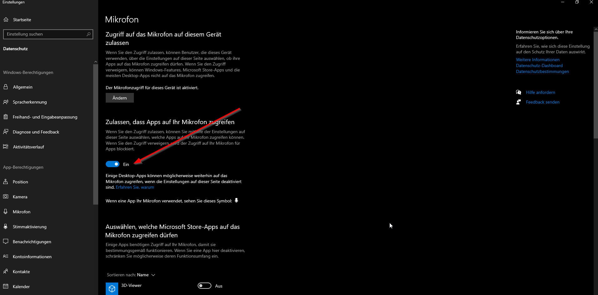

Ist der Zugriff auf das Mikro in den Windows Privacy Settings deaktiviert?

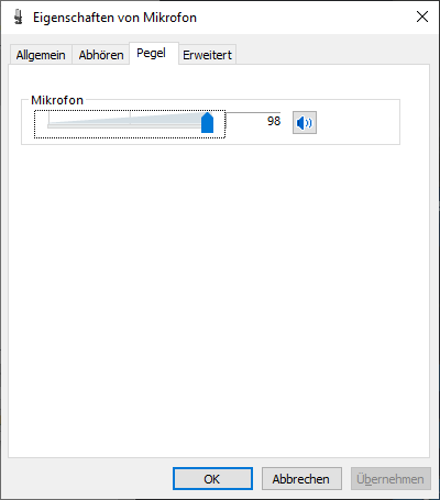

Pegel auf 98 oder 100?
Das Mikro hatte ich so wohl vorne als auch hinten drin, eine extra Soundkarte habe ich nicht.
Aber es geht jetzt gerade auch wieder, also danke für die netten Versuche ich denke mal es liegt einfach wirklich an meinem PC der aufgibt, vor einer Woche lief nämlich alles problemlos, ich habe auch nichts umgestellt.
