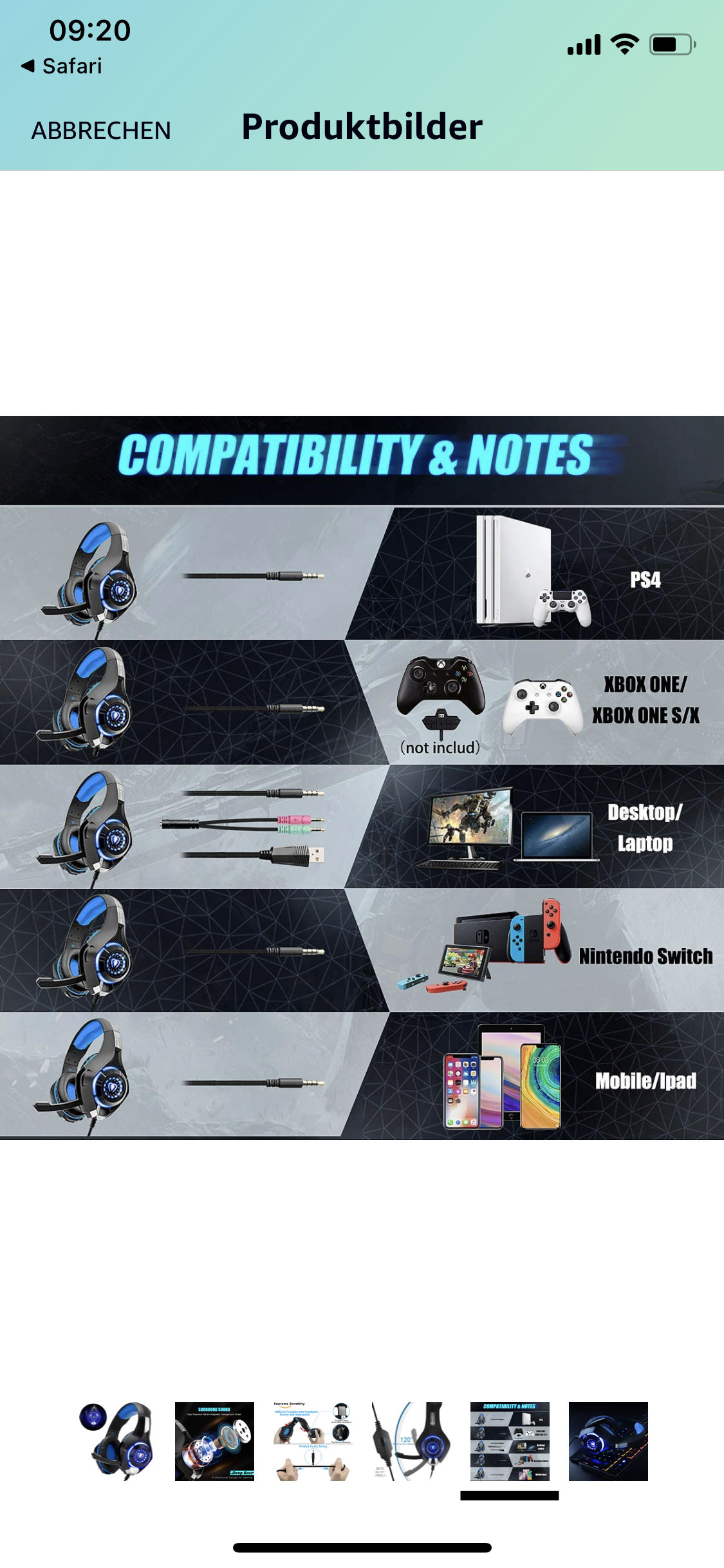

Wen man dem Produktbild glauben kann, wird am PC USB benötigt. Entweder Klinke oder USB oder Klinke + USB.
