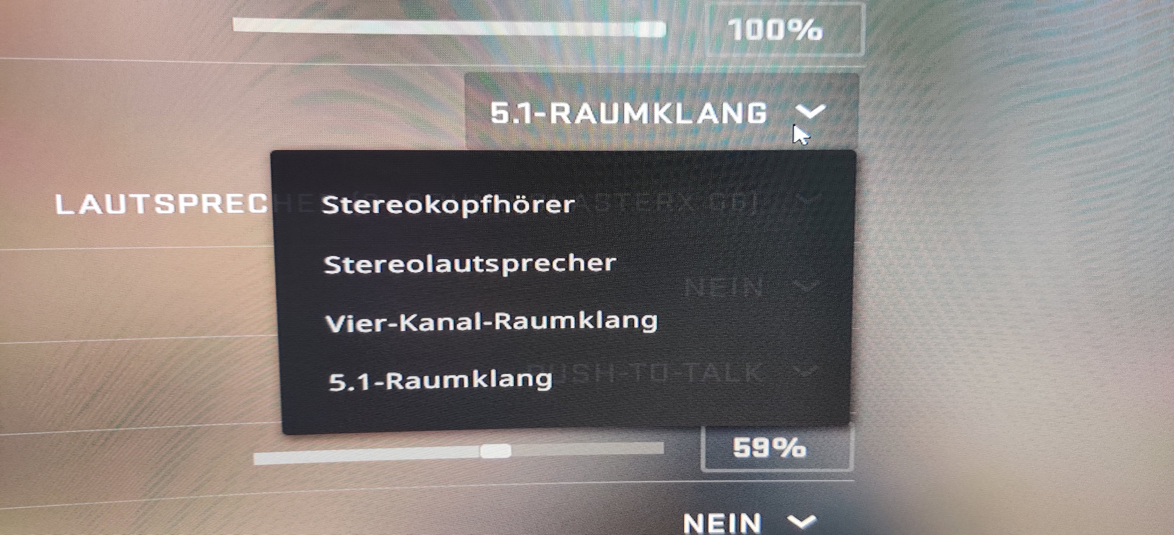

Das sind die Möglichkeiten in CS:GO.
In Sound Blaster Command habe ich SBX und den Equalizer auf CS:GO eingestellt. Außerdem den Kopfhörermodus mit Virtual 5.1
In Windows habe ich auch auf 5.1 gestellt.. bei "Lautsprecher konfigurieren"

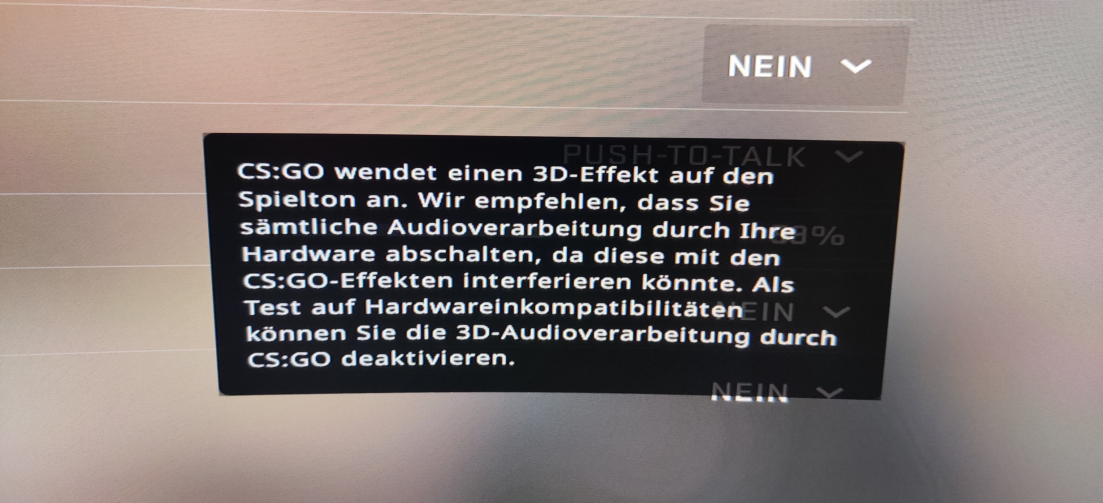

DrJohnMiller schrieb:
Der Screenshot sagt es dir doch schon. Schalt alles im Soundtreiber AUS, denn CS:GO hat seinen eigenen Surround modus. Da steht sogar die begründung.
Wenn du die Surround Einstellung der SoundblasterX G6 testen willst, MUSS die Option in CS:GO deaktiviert werden.
