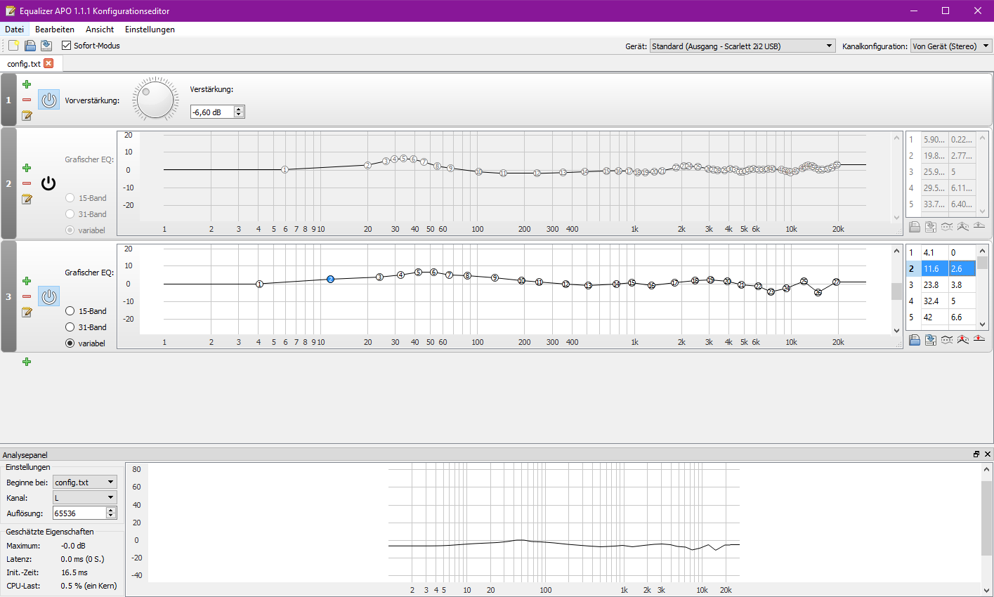

bin grade meinen alten Superlux HD 681 etwas am boosten.
Verkauf den Hörer an nen Arbeitskollegen für 10 € weil ich den nicht mehr brauche, wollte den vorher klanglich auf das selbe Niveau ungefähr bringen wie meinen Sennheiser HD 650 was mir bis jetzt auch verdammt gut gelungen ist.
EQ in APO EQ für Superlux HD 681.
GraphicEQ: 4.1 0; 11.6 2.6; 23.8 3.8; 32.4 5; 42 6.6; 52.7 6.6; 66.1 5; 86.4 4.6; 129.1 3.4; 191 1.8; 247.2 1; 365.7 -0.2; 508.7 -1; 767.7 -0.2; 963.8 0.6; 1286.4 -1; 1807.6 0.6; 2437.5 1.8; 3058 2.2; 3916.4 1.4; 4813.2 -0.6; 6164.3 -1.4; 7421.2 -4.6; 9310.4 -2.6; 11995 1.4; 14806 -5; 19357 1
Edit: Subbass was entschärft:
GraphicEQ: 4.1 0; 12.1 1.8; 23.8 2.6; 33.8 3.4; 44.2 4.6; 56 4.2; 70.3 4.2; 90 3.8; 130.4 2.2; 191 1.8; 247.2 1; 365.7 -0.2; 508.7 -1; 767.7 -0.2; 963.8 0.6; 1286.4 -1; 1807.6 0.6; 2437.5 1.8; 3058 2.2; 3916.4 1.4; 4813.2 -0.6; 6164.3 -1.4; 7421.2 -4.6; 9310.4 -2.6; 11995 1.4; 14806 -5; 19357 1
Glaub nur das ich den Subbass zu stark geboostet habe. Stimmen klingen immerhin schon mal fast identisch wie bei meinem HD 650. Wie setze ich am besten an um den Bass besser einzustellen? Gibt es da gute Soundfiles zum einstellen?
Was mir ansonsten schon aufgefallen ist, der Superlux hat extrem wenig Bass und sehr spitze Höhen, die Mitten scheinen relative ausgeglichen zu sein, wenn man den Bass hinzufügt und die Höhen absenkt.:)
Gruß

Meinten sie so?: :p
(muss man dann in den grafik-EQ importieren)
Woah danke, war ich mit meinem letzten EQ ja garnicht so weit von weg. Hab den 6 KHZ Bereich auch noch was abgesenkt.^^
Wobei der Oberbass zu stark bei mir war, war doch nicht der Subbass der Übeltäter wie zunächst gedacht und die Höhen nicht stark genug abgesenkt.:D

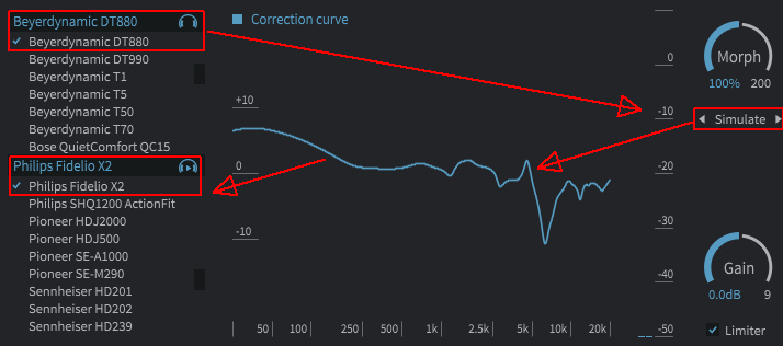

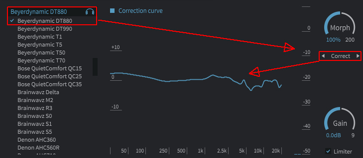

Ich kann mich zwar immer nur darüber wundern wie einige es schaffen, mittels normalem Equalizer einen Kopfhörer wie den Anderen klingen zu lassen, muss an dieser Stelle aber an eine Spielerei denken, auf die ich kürzlich gestoßen war und sogar noch drauf habe. Vielleicht für den Ein oder Anderen interessant. http://www.toneboosters.com/tb-morphit/

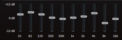

Der APO Equalizer führt bei mir zu einer Verschlechterung des Klangs. Woran könnte das liegen? Klingt dann so stumpf und übersteuert. (Preamp -6 db)
Ich hab ein HD681-Evo, kann man darauf dieselbe Kurve wie beim 681 (ohne EVO) anwenden?
Hab jetzt den von Realtek benutzt, nur sind die Möglichkeiten etwas eingeschränkt und alles über 2-3 db Änderung übersteuert auch.
Edit: Mein fertiger Equalizer für den Superlux HD681 Evo:
Die 4K Frequenz muss beim Evo deutlich nach oben (4-5 db), vor allem Gitarren klingen sonst sehr dumpf. Zumindest empfinde ich das so.
8K -5db und das Zischen bei Sprache verschwindet.

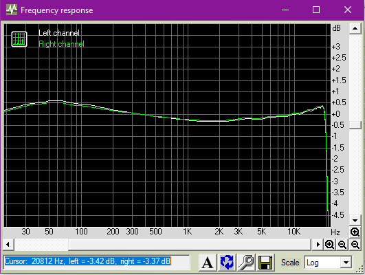

Zum teilen muss ich zugeben das stimmt. Ein DT 770 ist eindeutig neutraler mit EQ. Deutlich besserer Subbass als beim HD 650 da die tonale Abstimmung durch die geschlossene Bauweise deutlich besser für absolut neutralen Klang auch im Subbass Bereich ist.
Das wars aber, klanglich tuen sich ein Superlux HD 681 und ein Sennheiser HD 650 jeweils mit Sonaworks EQ nahezu nichts mehr, einzige was mir aufgefallen ist wäre, das der Superlux minimal dunkler als der HD 650 klingt, das wars.

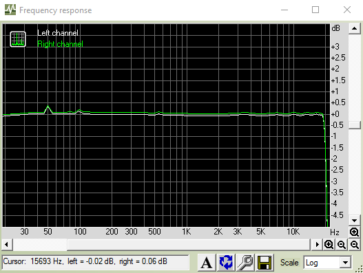

Aber bzgl. Quelle.
Meine Realtek Onboard Soundkarte ohne Verstärker dahinter + DT 770 mit 250 OHM.
Realtek Onboard + Verstärker + DT 770 mit 250 OHM
Die Lautstärke Differenz von 0,05 DB ca. kommen von einem nicht 100 % genauem Poti am Verstärker, welches noch ersetzt wird.
