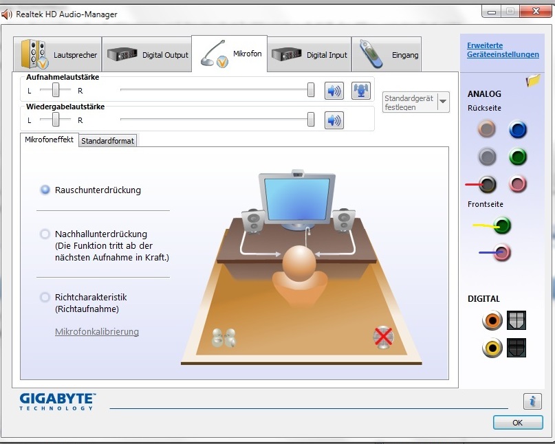

wie kann ich nun kontrollieren,ob das mikro kaputt ist oder ich es falsch eingestellt habe?
In meinen Einstellungen siehts so aus:
rote Linie:Lautsprecher
gelbe Linie: Headset(Kopfhörer)
blaue Linie: Headset(Mikro)
Rechtsklick auf das Lautsprechersymbol von Windows, Aufnahmegeräte auswählen, Mikro als Standardgerät auswählen(für den Test nicht so wichtig, falls deaktiviert aktivieren(wichtig), in den Eigenschaften den Pegel und den Microphone Boost richtig einstellen. Dann beim reinsprechen gucken ob die Pegelanzeige rechts neben dem Mikrosymbol ausschlägt.
P.S. Du hast das Mikro im Realtek Treiber für die direkte Ausgabe konfiguriert, das gibt nette Rückkopplungen wenn es erstmal funktioniert ;)
P.S.S. Normalerweise ist Mikro rot, Lautsprecher grün, blau ähem für Surround? Schwarz digitale Ausgabe oder Surround. AFAIR kann man das aber auch frei festlegen.
Ok,danke,das Problem hab ich gelöst.Hinten der Stecker für die ICY Box vorne am PC,war nicht richtig im Mikrofonanschluss drin :)
