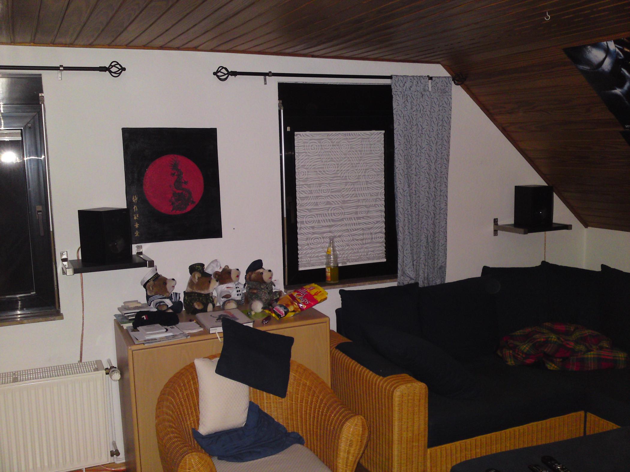

Nun meine Fragen, an Beamer und Leinwandbesitzer. (siehe Bilder Anhang)

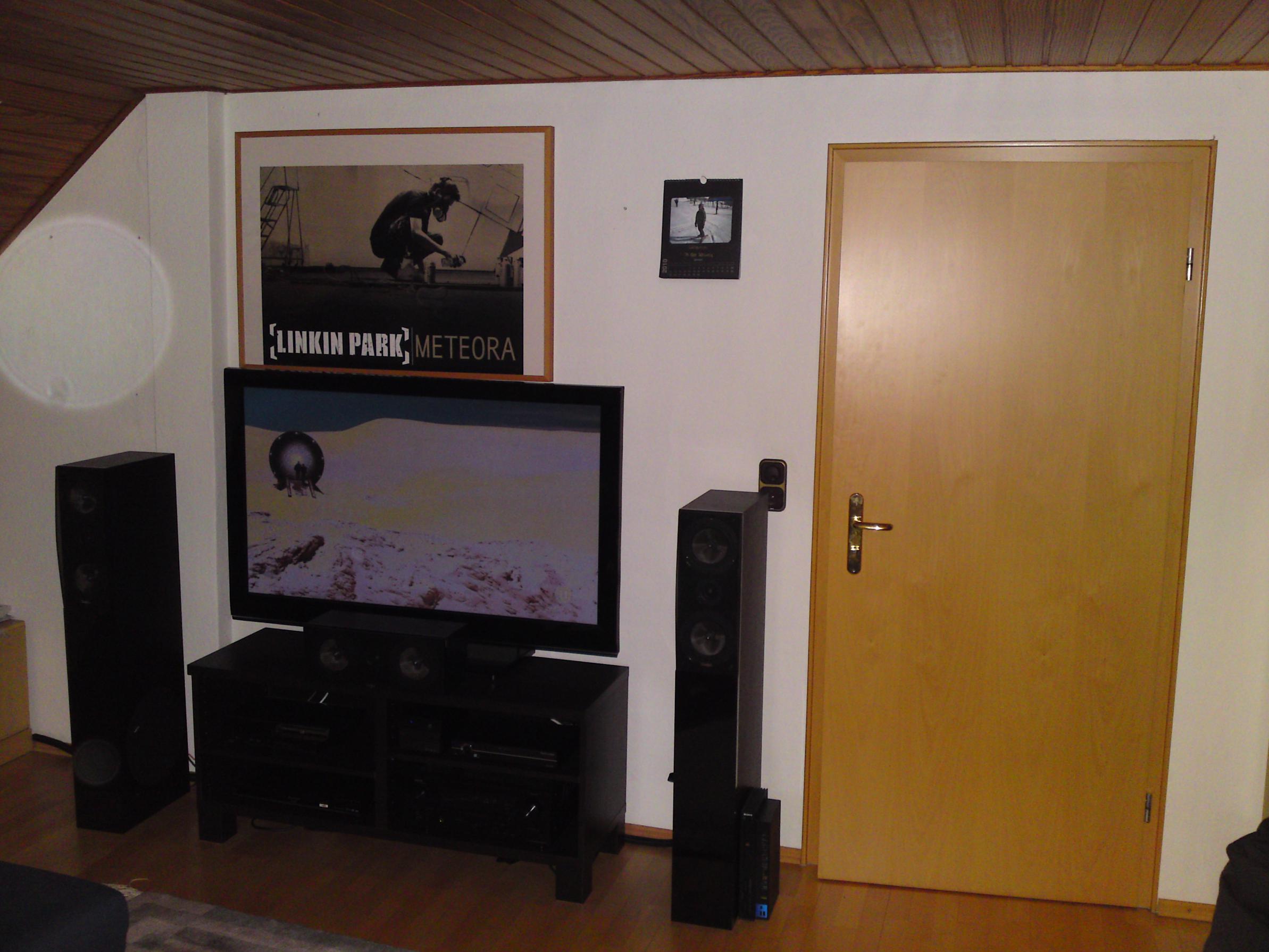

Der Beamer soll unter die Decke montiert werden (zwischen beiden Fenstern), die Leinwand kommt ebenfalls unter die Decke und soll exakt vor den Boxen hinuterkommen.
Ist der Abstand (3,2m -3,4m) für eine 95" Diagonale großgenung?
Ist es zu vernachlässigen, dass die Boxen hinter der Leinwand stehen?

ist dein zimmer 3,2 meter lang?
oder sinds 3,2 meter von deinem kopf zur leinwand?
das zimmer sieht nämlich ziemlich klein aus.
und die leinwand ist auch etwas unterdimensioniert in der größe.
aber ausziehbare leinwände sind richtig teuer.
sowas kannste dir aber notfalls auch selber basteln, es gibt gute beamerfolien für ~80€ ca. 3,5x2meter.
wir haben uns das auf nen rahmen gespannt und an die wand genagelt, aber das zimmer wurde auch extra als kinozimmer geopfert.

Der Raum ist 4m breit, vom Kopf bis zur geplanten Leinwand sind es dann ca. 3,2m.
naja 50" fürs TV schauen sind auch schon zuviel. Einfach so ne macke größer schöner besser ^^
ich hab ca. 4m bei 100"
anfangs ungewohnt und zu groß, inzwischen würde ein halber meter mehr gut tuen.
da wirst du dich an die 100" bei 3,4m auch gewöhnen.

EDIT: bei genauerer Betrachtung deiner Bilder ist eine Beamer-Installation bei dir eher... wie soll ich sagen... suboptimal ;-) Steck das veranschlagte Geld lieber in nen größeren TV, da hast du dann nix Halbgares und so viel größer kann eine LW bei dir ja dann auch nicht sein... Es sei denn du hast vor noch umzuziehen...

ach da fällt mir noch ein... es ist NICHT zu vernachlässigen dass die Boxen (ich nenn sowas lieber Lautsprecher) hinter der LW stehen... also wenn du damit meinst dass die LW die Lautsprecher verdeckt (die Chissis)... der Hoch und Mitteltonbereich kommt nicht mehr zu deinem Ohr und wird von der LW abgefangen... natürlich gibts auch akustisch transparente LW, aber die willst du sicher nicht zahlen (wenn gut werden soll)... Ich versteh nicht ganz wie du deinen Teufelchen einen Fast-Boliden als AVR spendieren willst (was sicher gut ist), dann aber die LW vor die Lautsprecher fahren lassen...

Um dieses Projekt zu realisieren, müssten also die Boxen weiter auseinander gehen, damit die LW sie nicht verdeckt. Gut, muss ich mal schauen ob das machbar ist.

Jetzt muss ich schauen ob die Boxen an die Seiten wandern können.

Nur mal so als Anmerkung: die nuLines sind sind nicht wirklich Aufstellungs-unkritisch... Sie brauchen mindestens 50cm Abstand zur Rückwand! (deine Teufel stehen ja direkt an der Wand!) Sonst neigt gerade die 122er massiv zum dröhnen! meine Empfehlung eher die 102 zu nehmen, ggf auch über eine Front mit 3x CS-72 nachdenken... schau mal in meinen Thread mit dem HTPC-Case, da gibts auch Zeichnungen als ich auch mal mit 3x CS-72 geplant habe...
ok, mit den Nubert's... dann ist das sicher mit dem Onkyo besser...
Ich kann mich auch irren, aber als ich die Probegehört habe und ich sie selbst ca. 25cm an die Wandgestellt habe (bis auf Sub, der war zu schwer) klangen die immer noch gleich. Naja sind ja auch meine ohren ^^.
