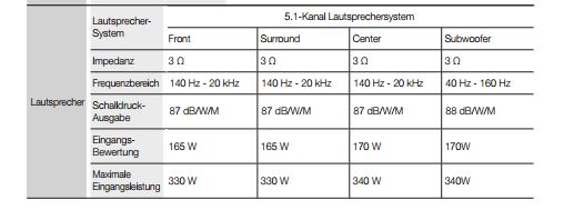

http://downloadcenter.samsung.com/c...9546/02576M-00_F6500_30W_50W_EN1_20130207.pdf
Wie bereits vermutet, empfiehlt der Hersteller eine Trennung zum Bass bei 140Hz. Dabei kann es durchaus sein, d. dieser Wert noch geschönt ist (es fehlt die Angabe des -3dB Punktes, bzw. eine vergleichbare Angabe).
Da Bass wie bereits beschrieben ab 120Hz ortbar wird, eine recht ungünstige Abstimmung. Folgendes Beispiel: Hubschrauber fliegt von links nach rechts. Der Ton wandert also vom linken Lautsprecher über den Center zum rechten. Zumindest alles überhalb der 140Hz. Die Tieffrequenteren Tonanteile kommen dann immer ortbar aus einer Richtung. Die räumliche Abbildung verfällt.
