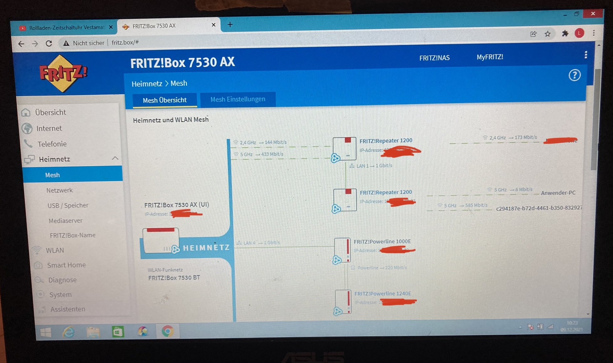

Da ich leider Laie bin, weiß ich nicht, ob ich die Grafik im Fritz-Menü (s. Foto) richtig lese. Für mich sieht es so aus, als käme auch in gutes Signal bei der 1240E an. Wenn ich mit meinem Handy dann jedoch via Fing-App nachmesse kommen nur rund 60 Mbps an, obwohl ich direkt vor der 1240E stehe?! Anmerkung: Stehe ich direkt vor der Box, werden mir auch rund 250 Mbps angezeigt.

Die in der Übersicht angezeigten Werte zeigen die jeweils gegenwärtig max. mögl. Übertragungsgeschwindigkeit der Verbindung(en) und haben nichts mit der Nettorate bei Datenübertragung zu tun - annähernd richtigere Werte erhält man bei Messung der Verbindung via Mobilgerät bspw. mit der Fritz!App WLAN.

Die momentan ausgehandelte Brutto-Verbindungsgeschwindigkeit zwischen deinen Powerline-Adaptern beträgt 220MBit, laut deinem Screenshot.
Powerline besitzt in den aktuellen Standards ca. 70% Overhead (durch internes Protokoll und ständige Abtastung, Abgleich und Wechsel der nutzbaren Trägerfrequenzen).
Da passt der von dir ermittelte Nettodurchsatz von etwa 60MBit schon ganz gut.
