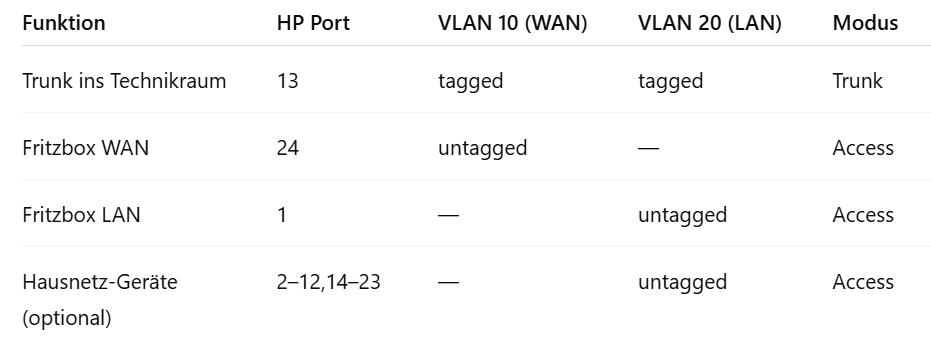

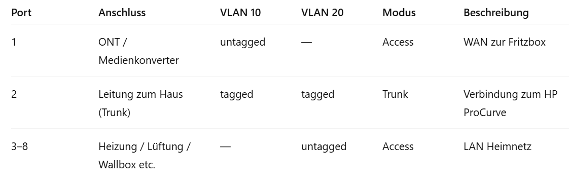

ich habe folgendes Problem.
Wir sind auf Glasfaser umgestiegen. Das Modem sitzt im Technikraum (Garage). Von Technikraum ins Haus habe ich nur eine Netzwerkleitung (+ die alte DSL-Leitung).
Die Fritzbox ist im Haus. Die Verbindung war wie folgt DSL <-> Fritzbox <-> HP 2520 Switch <-> Netzwerkleitung <-> Netgear Switch Technikraum (für Heizung, Lüftung usw.)
Da ich die Fritzbox ungern in den Technikraum stellen will, war der Plan, VLAN´s einzurichten um die eine Netzwerkleitung von Technikraum ins Haus für WAN und LAN zu nutzen. Leider klappt die Parametrierung nicht wie gewünscht.
Da ich in dem Thema nicht so fit bin, wurde es mir so von Chat-GPT vorgeschlagen:
Netgear Technikraum
HP 2520 Haus
Leider ist die Verbindung zum HP bei der Parametrierung immer abgeschmiert, so dass gar nichts mehr ging. Ist die Vorgehensweise überhaupt richtig?
Danke schon mal
Beim was ist der abgeschmiert? Beim Setzen der VLAN? An welchem Port mit welchem VLAN steckst du?

Es ist für das WAN offenbar kein tagged VLAN zu setzten. Du könntest dafür VLAN 1 nutzen und für das Heimnetz VLAN, wie in deinem Vorschlag.
Bedenke, dass du auch das Management VLAN auf VLAN 3 ändern solltest. Vermutlich hast du das bisher nicht getan und deshalb den Switch nicht mehr erreicht.
An manchen Switchen muss man noch die PVID zusätzlich konfigurieren (gleiche Einstellung wie das Untagged VLAN)
sobald ich die Ports den VLAN´s im HP zugeordnet habe

ich bin an Port 2, also eigentlich ja VLAN 20.
Das habe ich mir auch schon gedacht. Ist dieser Schritt dann als erstes notwendig?
Ich würde es so machen und nehme an dein Switch ist auf default. Anleitung ist generisch, kenne deinen Switch nicht auswendig.
  • Mit Port 1 verbinden und Switchkonfig öffnen
  • alle VLANs anlegen
  • Port 2-8 konfigurieren (Tagged und Untagged VLANs, ggf. PVID falls das manuell gemacht werden muss)
  • optional: Backup machen falls es schief geht und es nächstes mal schneller gehen soll
  • Management VLAN Ändern auf 3
  • Nun sollte der Switch nicht mehr auf Port 1 erreicht werden können
  • Mit Port 3 Verbinden
  • Switchkonfig aufrufen, Verbindung zum Switchmanagement sollte nun wieder funktionieren
Beachte, dass Switche oft per Default Ihre IP über DHCP beziehen und wenn kein DHCP-Server antwortet, haben sie oft eine Default statische IP. Das ist je nach Switch und Hersteller unterschiedlich.

M_Star_k schrieb:
welche?
Vermutlich wäre es deutlich leichter und für einen Laien wartungsfreundlicher, in der Garage eine 7520 als Router zu platzieren und die (unbekannte) Firtzbox im Haus über LAN als Mesh-Client an die 7520 anzubinden.
Der Netgear Switch im Haus ist sicher managed?

Ist ein fertiges Anbieterprofil. Eine VLAN-ID ist hier nicht eingetragen
Dann sollte das so passen wie vom Chatbot vorgeschlagen.
Du kannst es aber auch einfach mal testen, indem du es als Sonstige Anbieter manuell einrichtest.

M_Star_k schrieb:
Hier im Thread muss jemand vorbeikommen, der sich genau mit jener Modell-Serie auskennt. Denn Deine Einstellungen passen so grundlegend erstmal, genauso läuft das hier.
Genau und da du dann im falschen VLAN hängst, was keinen Zugang zum Management hat, ist alles richtig.
Die Anleitung vom @Mar1u5 ist da schon ein guter Ansatz, steck dich an einen Port mit Zugriff und konfiguriere alle anderen Ports. Teste dann ob die Konfiguration klappt und ob du Zugriff auf die Managementfunktionen von den "anderen" Ports hast, erst dann den unkonfigurierten Port noch nachkonfigurieren.
Wie unten auch geschrieben kannst du pro VLAN dem Switch auch eine IP geben.
Ja, die Anleitung ist schon richtig und funktioniert.
Der 2520 kann aber mehr, man kann da auch in jedem VLAN passend eine IP dem Switch zuordnen und muss kein Management VLAN setzen.
