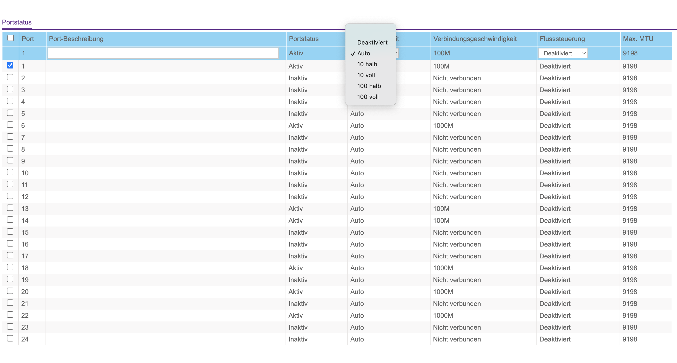

SaxnPaule schrieb:
Haben keinen Einfluss auf die Portgeschwindigkeit. Da gibts nur An/Aus.
Konnte damit nur einen Unterschied im Idle Verbrauch ohne aktive Uplinks messen.
@reeneex
Was sagt denn der Kabeltester im JGS zu dem "fehlerhaften" Port wenn dort nur 100MBit/s anliegen? Siehe Beitrag #7
ist deaktiviert. Kabeltest sagt alle ok

bondki schrieb:
Tjoa, bei deinem Netgear Switch aber nicht. Wirst du dir den mal anschauen müssen. Sollte noch irgendwas dazwischen sein, musst du auch diese Verbindung überprüfen.
beim switch kann ich nur auswählen zwischen Auto, 10 und 100. 1000 steht nicht zur Wahl.

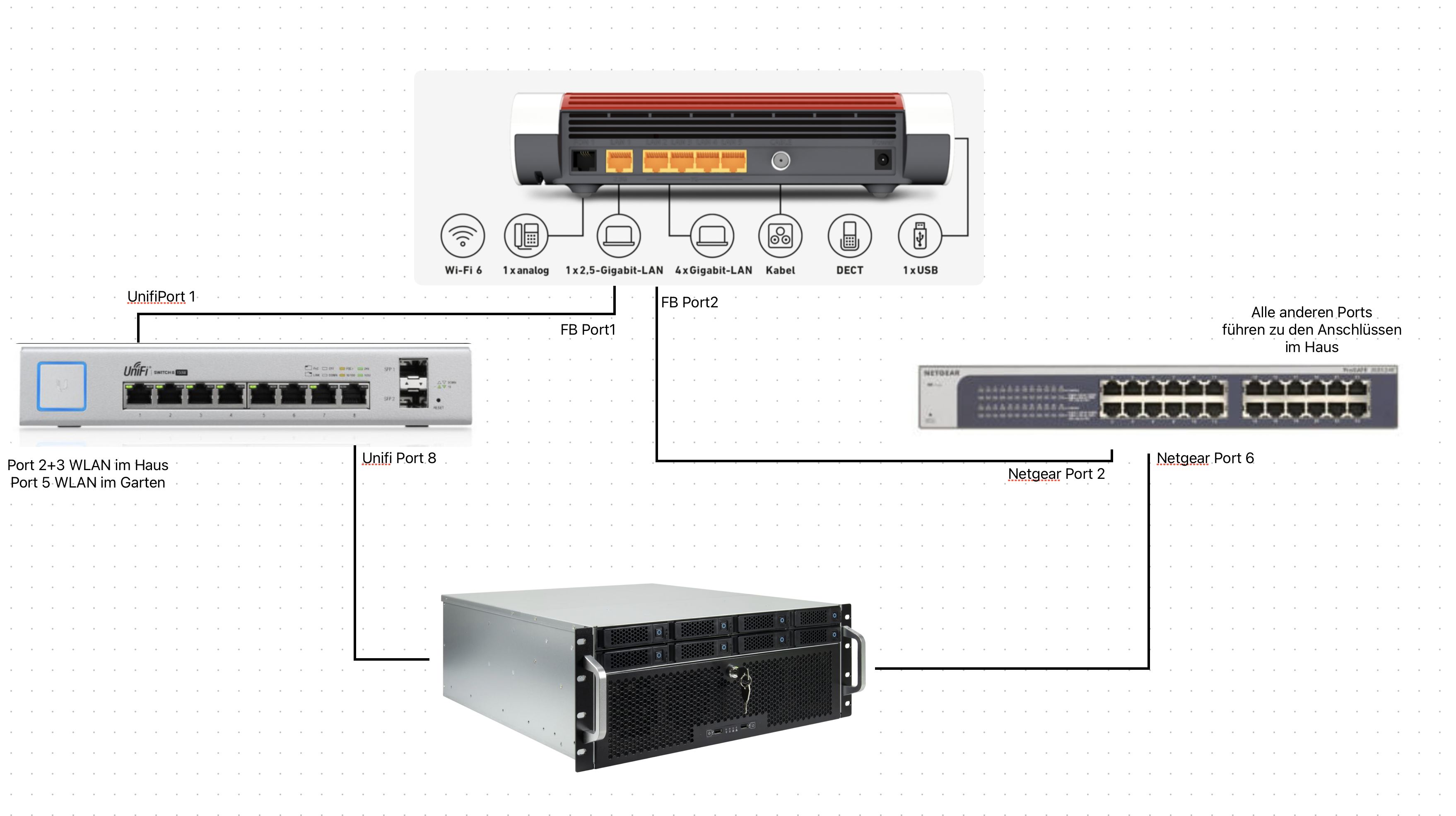

Hast du das NAS mal an einen anderen Port des JGS gesteckt?
Ich habe gerade nochmal den ersten Post gelesen. "Der markierte Port ist die Zuleitung vom Router".
Diese Verbindung hat doch aber garnix mit dem NAS zu tun. An welchem Port des JGS steckt denn dein NAS?
Es wäre wirklich sehr hilfreich, wenn du deine Netzwerktopologie mal skizzieren könntest.

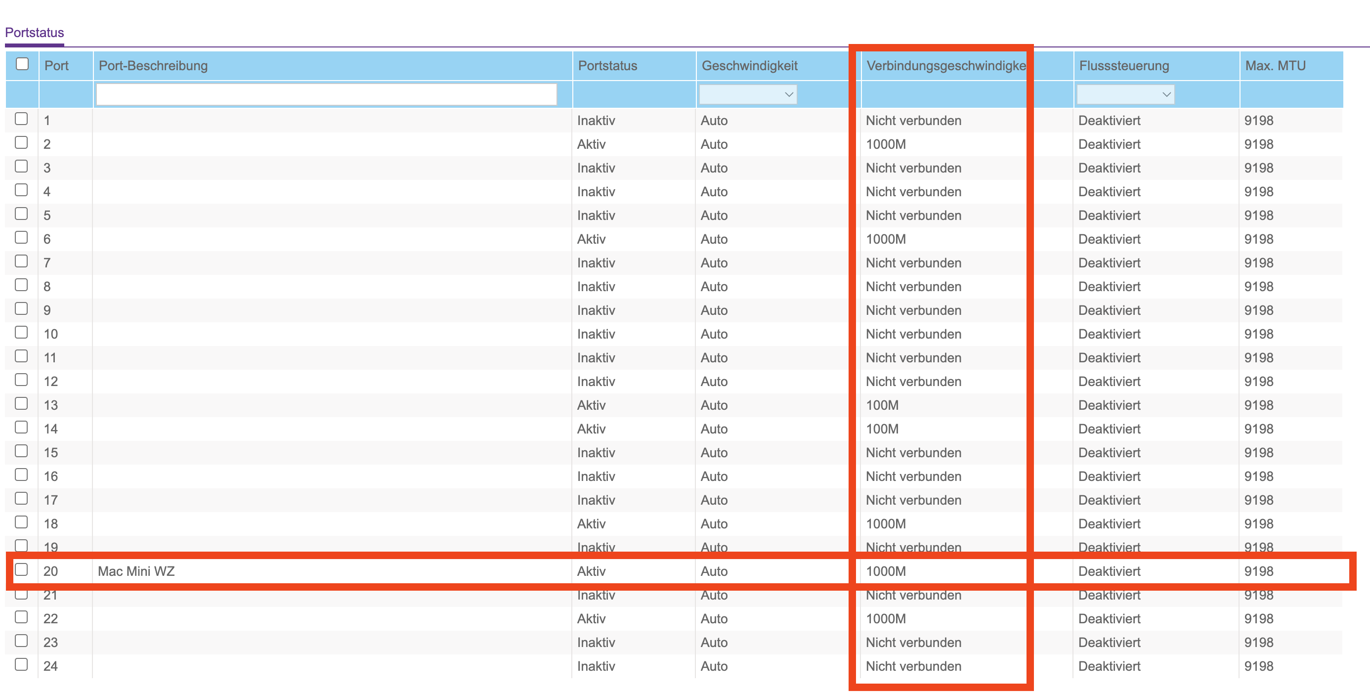

Ist Mac Mini WZ dein NAS? Das war im Eröffnungspost gar nicht zu sehen. Das Gerät an Port 20 war da allerdings auch bereits auf GBit.
Ich verstehe immernoch nicht, was nun die Fritzbox mit dem NAS zu tun haben soll.

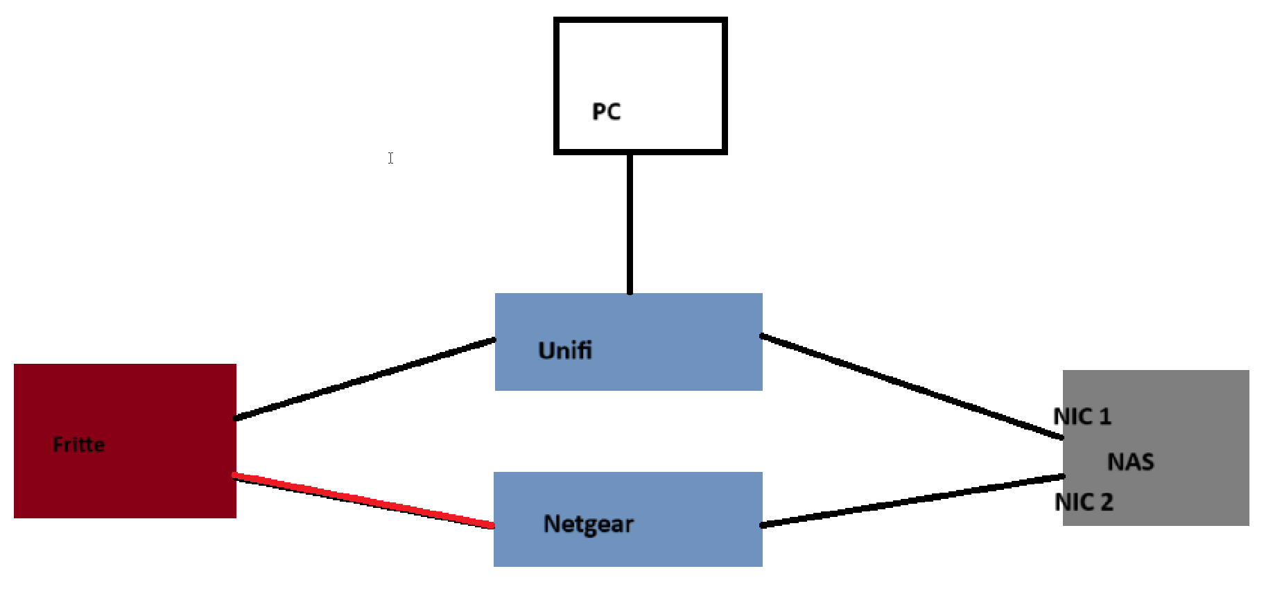

Ich vermute die ursprüngliche Situation so:
Beim Zugriff auf das NAS wurde dieses über NIC 2 angesprochen. Daher musste der Umweg über die Fritzbox genommen werden. Da diese nur mit 100MBit/s verbunden war, war die Geschwindigkeit entsprechend schlecht.
Es gab wahrscheinlich nie ein Problem mit dem NAS sondern ausschließlich zwischen Fritte und Netgear Switch.
Daher ist es immer hilfreich gleich einen Netzwerkplan mit zu posten, damit nicht stundenlang in die falsche Richtung "ermittelt" wird.
Vermutlich hängt der Test-PC, mit dem die Verbindung zum NAS gemessen wurde, nicht am JGS524E, sondern direkt an der Fritzbox oder ggfs am US-8-W. Eine entsprechende Nachfrage von @razzy in #5 wie der PC angeschlossen ist und wie das Netzwerk grundsätzlich aussieht blieb unbeantwortet.
Reaktionen: cruse

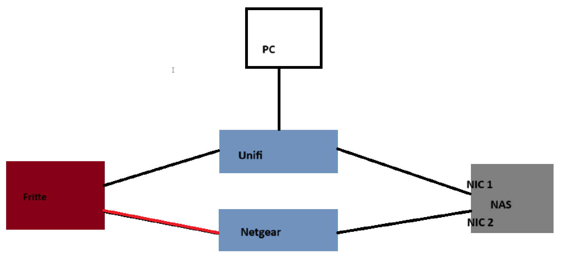

Ich hab es noch mal aufgemalt. Was sie FB mit dem NAS zu tun hat weis ich auch nicht. Wahrscheinlich wegen dem DHCP Mangment der FB

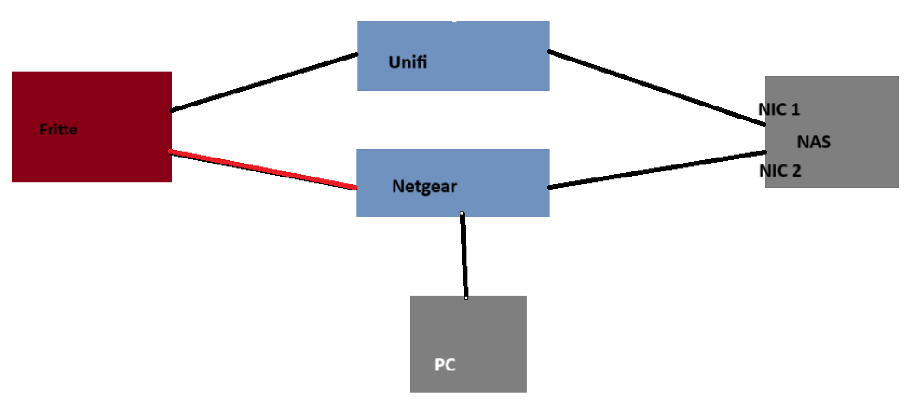

reeneex schrieb:
der Test PC hängt per LAN am Netgear, Port 20, und per WLAN am Unifi. Die Frage hab ich tatsächlich übersehen, sorry.
Dann ist der Weg noch verrückter.
Das NAS wurde auf NIC 1 angesprochen und der PC musste trotzdem den Umweg über die fehlerhafte Verbindung zur Fritzbox nehmen.
Ich weiß nicht, wie es mit DNS läuft, wenn ein Host zwei IPs hat.
Wenn du dein NAS vom PC per Hostnamen ansprichst, ist es ja auf Leitung 1 und 2 erreichbar. Keine Ahnung, ob man Clientseitig entscheiden kann, welche NIC genommen wird, außer man nimmt direkt die IP.
@Raijin erklärt uns das sicher gleich ;)
Eines der Kernprobleme - wenngleich nicht zwingend für die aktuelle Problematik verantwortlich - sind die zahlreichen Zirkelbezüge im Netzwerk. Das NAS ist doppelt angeschlossen und brückt die zwei Switches. Der PC ist scheinbar auch per LAN und WLAN angeschlossen, also auch hier Kuddelmuddel.
Entscheide dich für eine Verbindung. Netzwerke werden sternförmig aufgebaut, nicht im Dreieck, auch nicht im Fünfeck und schon gar nicht im Kreis. Mit solchen Konstrukten riskiert man Loops, die das gesamte Netzwerk abschießen können. Selbst wenn man einen PC mit zwei autarken Schnittstellen mit ein und demselben Netzwerk verbindet (zB LAN + WLAN) entsteht zwar kein Loop im eigentlichen Sinne, aber das Routing ist für Otto Normal unvorhersehbar, wenn er sich nicht über die Funktionsweise der Routingtabelle, die Metriken und dergleichen im Klaren ist.
Ein Gerät, ein Port, ein Kabel, ein Netzwerk. Weitere Ports mit weiteren Kabeln für weitere Netzwerke, aber nicht dieselben.. Es ist nicht auszuschließen, dass im vorliegenden Fall dadurch Anomalien im Netzwerk aufgetreten sind, die womöglich dazu geführt haben, dass eine Schnittstelle auf 100 Mbit/s runtergedreht wurde. Zieh dein Netzwerk also glatt, weil du sonst im Zweifelsfalle morgen wieder hier auftauchst und schreibst "geht schon wieder nicht".
