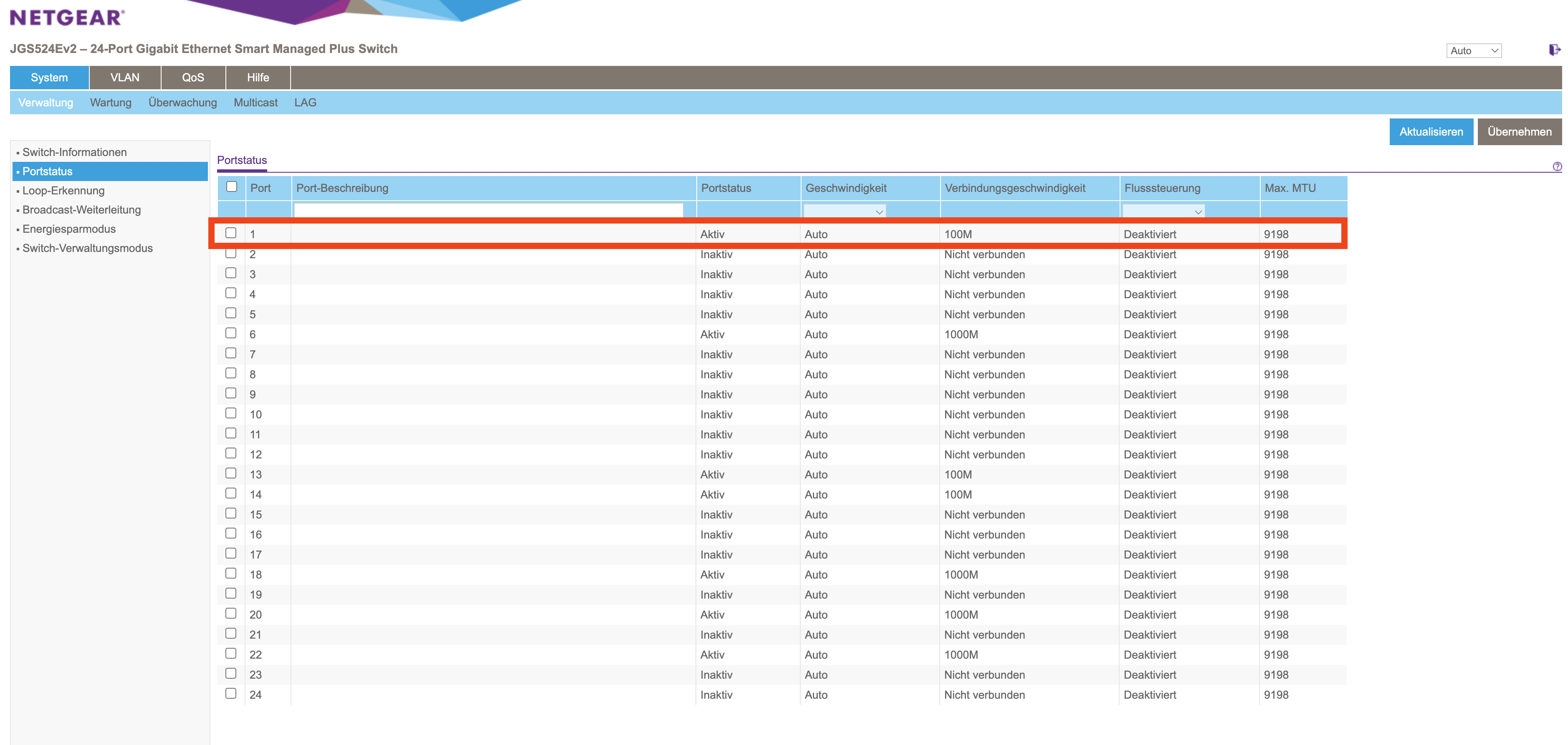

Guten Morgen,
vor einigen Jahren haben wir einen Altbau gekauft und das Haus um Zuge der Sanierung komplett mit neuem cat7 LAN Kabel ausgestattet. Alle Anschlüsse führen in den Keller. Dort hängt der Netzwerschrank. Die einzelnen Kabel sind mit Keystone Modulen in ein Patchpanel installiert. Alle Anschlüsse habe ich mit einem CSL Kabeltesteter auf korrekte Funktion getestet.
Vom Patchfeld geht es in einen Netgear JGS524E Managed Switch 24 Port Gigabit und in ein Ubiquiti US 8-150W für das WLAN mit POE im Haus.

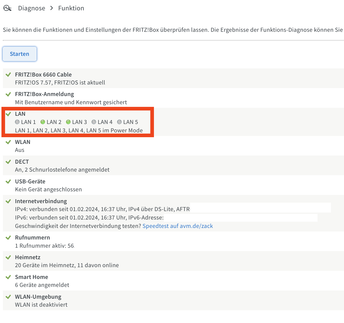

Router ist eine aktuelle FB6660 Cable mit OS7.57 in der alle Ports auf Powermodus stehen. Von der FB geht jeweils ein LAN Kabel zum Ubiquiti und zum Netgear.
Die allgemeine Funktion ist gegeben, ABER....
Ich habe ein Selbstbau NAS im Netzwerk das ebenfalls mit beiden Switches verbunden, ist damit sowohl LAN als auch WLAN Zugriffe schnell sind.
Wenn ich nun zB eine größere Videodatei vom Rechner auf das NAS schieben möchte funktioniert das mit WLAN bei 120MB/s Schalte ich das WLAN ab und nutze nur den LAN Port bekomme ich nur 12MB/s
Meine Frage, wo kann ich noch nachschauen oder was kann ich einstellen um die volle Bandbreite nutzen zu können.
Vielen Dank für Eure Zeit und Hilfe
Matt
PS. der markierte Port ist die Zuleitung vom Router

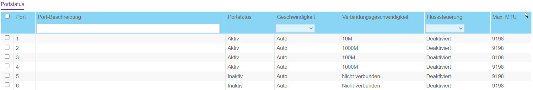

Diverse Geräte sind laut dem Bild auf 100Mbit/s limitiert, weshalb max. 12.5MB/s transferiert werden können.
Das wurde entweder manuell gesetzt (Router, Switch, Endgerät) oder bei der Aushandlung der Geschwindigkeit ist irgendwas falsch gelaufen (Zufall, Kabel defekt/falsch verdrahtet, Kabel nicht richtig drin).

Das ist default. Sieht in meinem JGS524E genauso aus:
Da muss nix falsch laufen. Viele Geräte haben nur eine Fast-Ethernet NIC verbaut, einfach weil es reicht und Strom spart. Fernseher, Drucker, Kameras, ....
Wie du an meinem Screenshot siehst, habe ich sogar eines mit 10MBit/s mit drin. Das ist mein NAS, wenn es aus ist und nur auf WoL Pakete horcht.

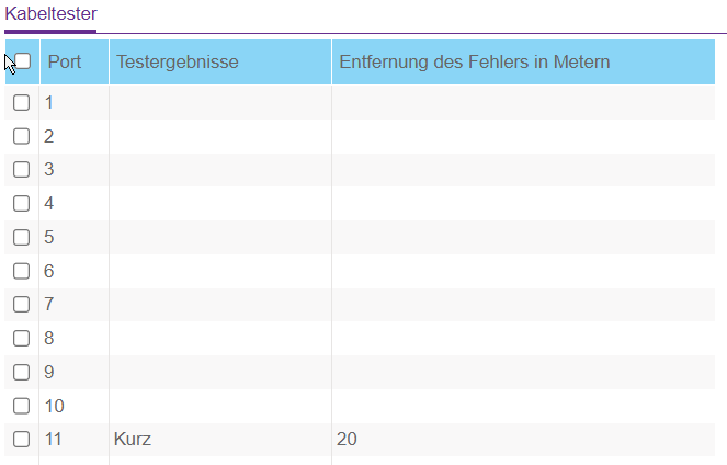

@reeneex nutze mal die Kabeltester Funktion deines Switches. Der sagt dir auch, wenn was am Kabel defekt ist
"Offenes Kabel" bedeutet "gepatcht, aber kein Gerät an der Dose angesteckt"
Habe gerade mal eine Dose gepatcht und geprüft, von der ich weiß, dass das Kabel dahin defekt ist:
"Kurzschluss in 20m Entfernung"
Reaktionen: drrrk, Raijin, Theo Rehtisch und eine weitere Person
Hast du die MTU bewusst auf 9198 gestellt?
Das ist nur die max. MTU was der Switch kann. Hat nichts mit der MTU am PC zu tun.
Und die Energiepareinstellungen des JGS524E? Den Menüeintrag sieht man ja auch auf deinem Screenshot ;)

Die 12 MByte/s entsprechen 100 Mbit/s. Wenn der Client-PC sich also an einem der mit 100M markierten Ports des JGS524E befindet - oder dahinter, zB direkt am Router - dann sind eben nur diese 12 MByte/s möglich.
Die Ursache ist daher relativ klar, irgendeine beteiligte Kabel-Verbindung wird auf 100 Mbit/s runtergeschaltet. Energiesparmodi wären mögliche Ursachen - Fritzbox hast du gecheckt, JGS524E zumindest nicht dass wir es wüssten - sowie defekte Kabel, Dosen, Patchfeld, Ports, Netzwerkadapter. 10€ Kabeltester prüfen nur auf Durchgang, mehr nicht. Daran sieht man also maximal ob die Adern von der Reihenfolge her korrekt aufgelegt sind. Dennoch können schlechte Kontakte, verstaubte Ports, Störeinflüsse und dergleichen dazu führen, dass nur 4 der 8 Adern genutzt werden, folglich 100 Mbit/s.

Wenn ich das LAN Kabel vom Netgear auf den Unifi umstecke habe ich 120Mbit am Rechner. es liegt also am Netgear, aber wo da weis ich nicht.
Lustigerweise hatte ich mal probehalber den Netgear mit dem 2,5Gbit Port (Port1) der Fritzbox verbunden und hatte dann 1Gbit am Netgear. Am nächsten Tag war die Verbindung aber weg. Wenn ich jetzt den Netgear mit Port 1 verbinde sind alle Geräte am Netgear nicht mehr im Netz.
reeneex schrieb:
Habe bereits verschiedene Kabel getestet, keine Änderung. Der Port steht bereits auf 1Gbt, wie ich in der Frage bereits geschrieben habe.
Tjoa, bei deinem Netgear Switch aber nicht. Wirst du dir den mal anschauen müssen. Sollte noch irgendwas dazwischen sein, musst du auch diese Verbindung überprüfen.
hab ich bereits, alles ok. Nur kein Kabel, OK und offenes Kabel an den nicht genutzen Ports im Haus.
