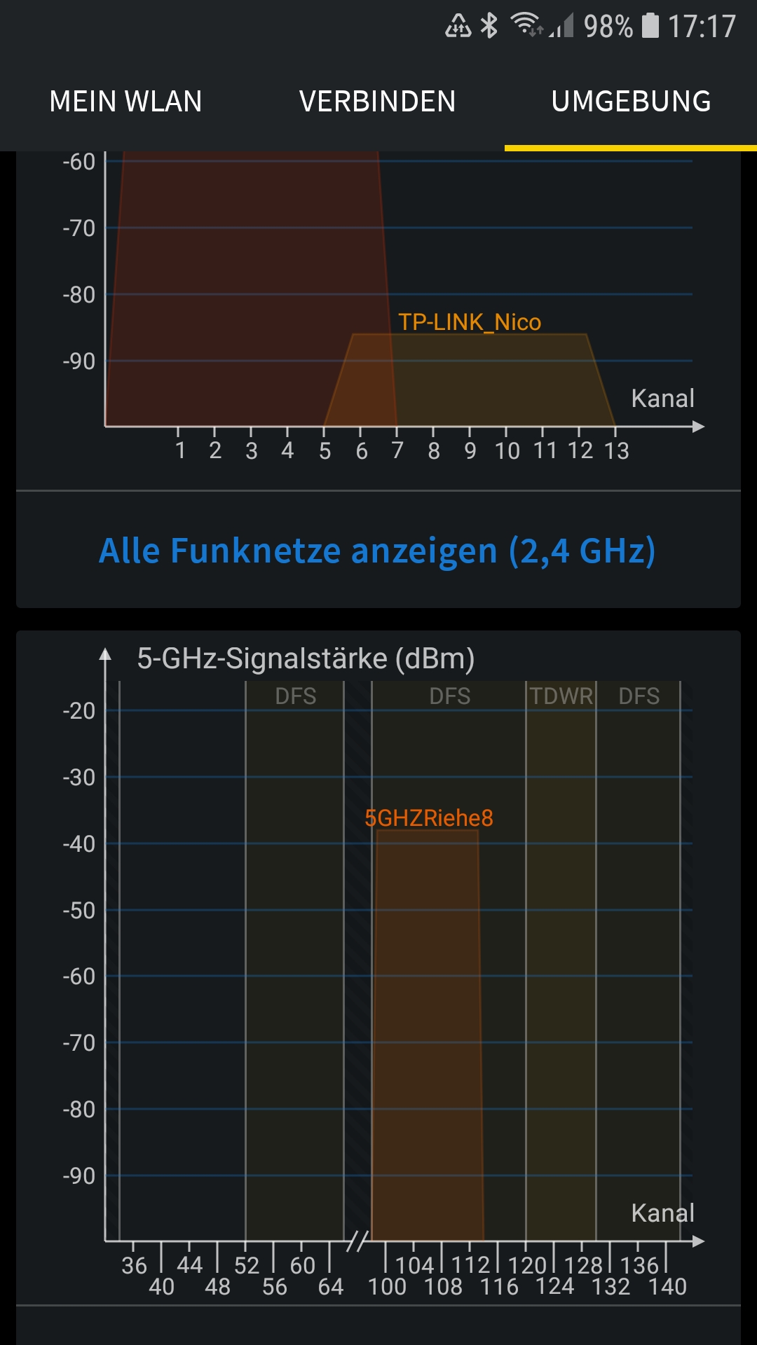

Hier mal ein Screenshot von der FritzAppWLAN Android:
Man kann sehr schön sehen, das wenn mein Router auf K100 steht, Belegung von K100 bis K112 ist.
Analog bei K1/40 MHZ (bei Dir auf 20Mhz stellen WLAN Koexistens heist der Schalter). Somit sind K1 bis K7 belegt. Mein Nachbar Nico stört mich nicht, kommt nur mit -90db an. Wenn ich in anderes Zimmer gehe näher an Nico dran, ist der natürlich etwas stärker -75db. Nicos Haus steht ca. 20m von meiner FB entfernt.

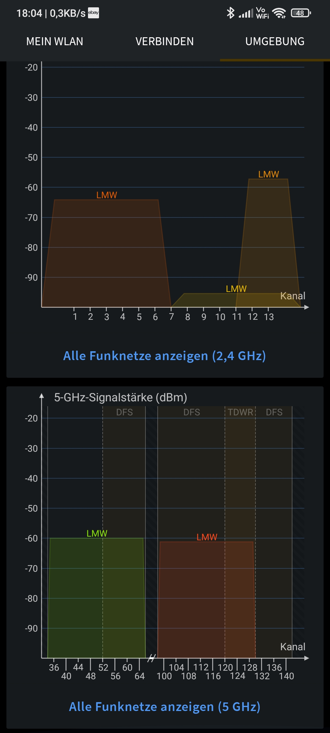

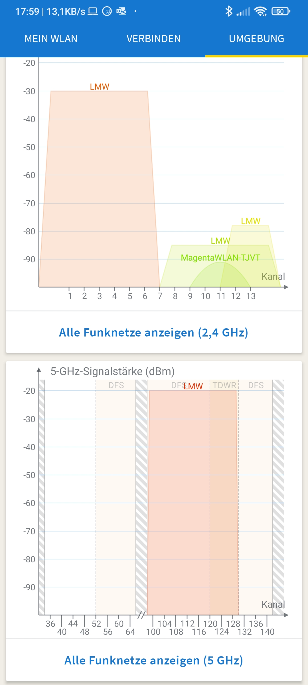

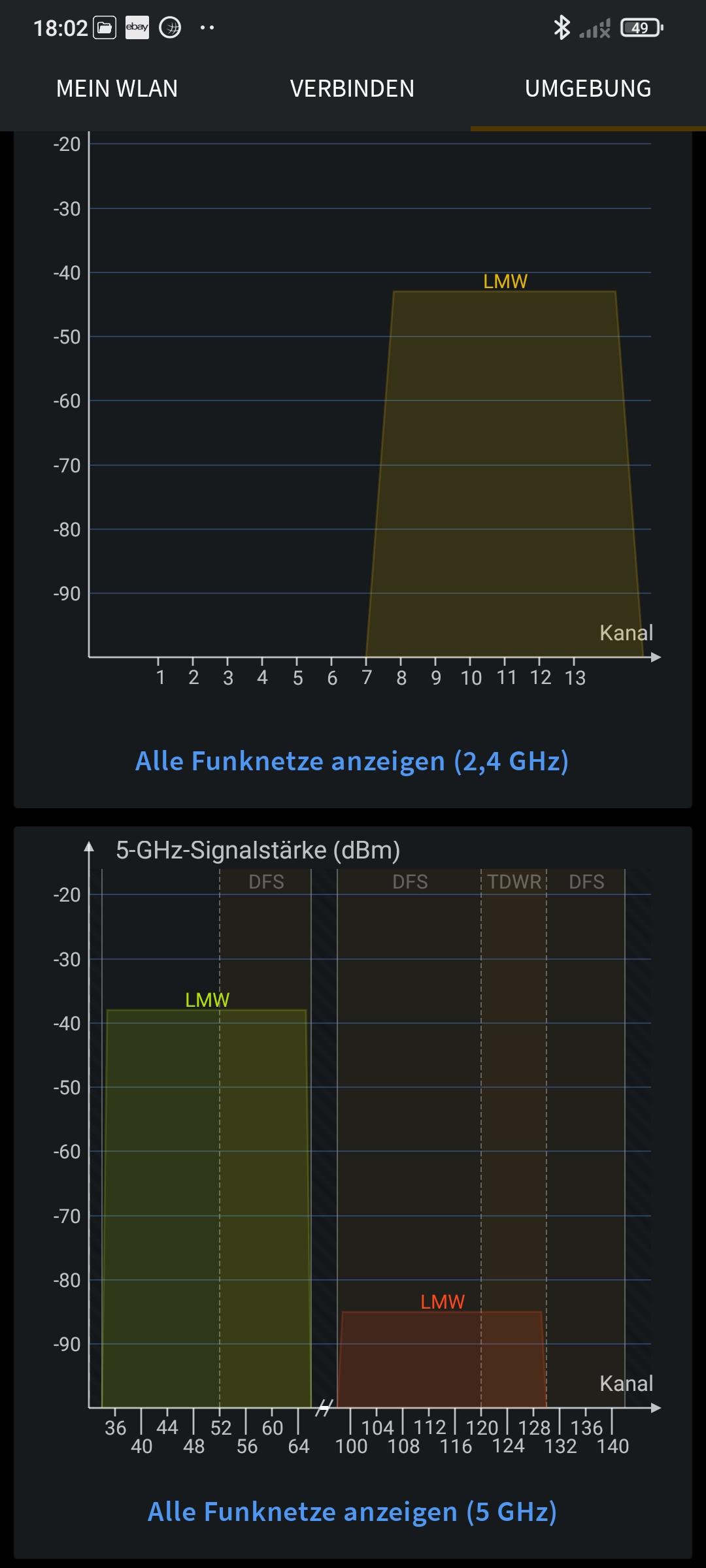

Anbei mal jeweils die Umgebung der drei Stockwerke.
Was meint ihr zur Verteilung der Kanäle?
LMW ist, wie ihr schon ahnt, das Wlan.
Sollte ich für 2.4 und 5GHz unterschiedliche SSIDs verwenden?
Die Geschwindigkeit ist seit ich diese Einstellungen gesetzt habe nun auf ca. 190-210mbit/s geklettert im DG.

Ja ist doch alles Top. Besser wird es nicht. Welches Smartphone verwendet Du? Die Messwerte sind natürlich auch von der Client Hardware abhängig. Merke das bei mir. Ich Messe mit s7. Meine Frau hat s20fe. Bei 2.4 GHz ist da kein Unterschied, aber bei 5 Ghz fast Verdoppellung.
(Leider?!) ein Eiertelefon 13 und ein Xiaomi Mi 10.
Seit ich gestern die Netzwerke per unterschiedlichen SSID getrennt hab (2.4 heisst LMW und 5GHz heisst jetzt halt LMW_5GHz) funktioniert selbst der angebissene Apfel.
Wenn Ihr die Verteilung der Kanäle so absegnet bzw. für optimal haltet, wär das glaub so okay.
Wenn ich mir die Sceenshots vom DG anschaue, ist das WLAN des EG nahezu identisch vom Pegel her. Kann es sein, das die Geschossdecke zum DG aus Holz ist? Du könntest den Access Point im DG einsparen.
Da kann man sehr schön sehen, wie die stärkere Sendeleistung vom EG AP wirkt.
Also zieh den AP im DG ab und verwende den woanders oder Retoure. Überlegen im EG zwei AP zu betreiben an anderen Positionen. So wie es aussieht, wird das DG ja ausreichend vom EG mitversorgt.

Nein, das ist ebenfalls eine 20cm Betondecke. Messung war aber im Flur. Im Schlafzimmer oder Kinderzimmern ist es ohne den AP im DG dann tot.
Ja alles was schlechter als -60db ist, dann ist es unbrauchbar.
Ich würde die Postion der AP optimieren. AP entweder Zentral platzieren, dann hast Du überall befriedigende Versorgung oder dort wo meist WLAN gebraucht wird und hast dort optimale Versorgung. Oder Kompromiss von beidem. Geht bei Dir ja einfach, wenn man überall LAN Dosen hat.
Bei mir ist es so, das ich nur eine FB im DG habe und es ist der Wohnbereich 9x9m optimal versorgt. Es kommen fast überall die 100Mbit/s an. Aber das hängt immer von den baulichen Gegebenheiten ab.
