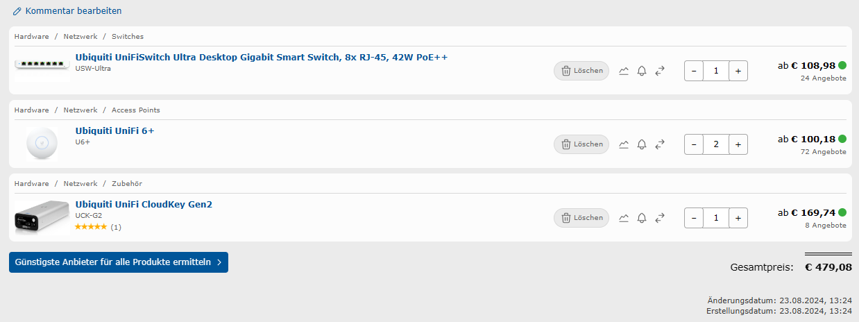

Ubiquity kostet halt etwas mehr, gilt aber nach wie vor als hervorragende Lösung.
Mal so die genannten Komponenten hier aus dem Thread bei Geizhals zusammengestellt.

Vielen Dank an alle! Wird wahrscheinlich ein Unifi Setup.
Ob und welchen Gateway / CloudKey etc. ich mir dann hole, entscheide ich dann nach Einzug und Anwendungsbedürfnissen. Anzahl der APs teste ich zu Beginn mit den vorgeschlagenen Messungen.
Kamerasystem habe ich bereits von Reolink inkl. NVR. Da mal ein gutes Schnäppchen geschossen.
Letzte Frage:
Würde mir den verlinkten PoE-Switch (8 RJ) holen. Dann benötige ich noch einen x-beliebigen no-name (24 Port) Switch (nicht PoE) oder sollte der auch von Unifi sein? Habe keine besonderen Anforderungen an Tracking / Analyse.
Danke!
Welchen genau, sind drei verlinkt?
Ich würde das holen, was lokal bei Dir auf Kleinanzeigen.de im Angebot ist. Bitte darauf achten, dass Du keinen mit Fast-Ethernet sondern Gigabit-Ethernet erwischst. Falls konfigurierbar, dass der noch Security-Updates erhält; deswegen muss man neben Modell-Name/Nummer zusätzlich auch noch auf die Hardware-Version achten. Beim PoE-Switch: Manche Modelle haben nicht auf allen Ports auch PoE. Wenn Du konkret weißt, wieviele PoE-Verbraucher Du haben wirst, würde ich das in einem neuen Thread konkret fragen.
