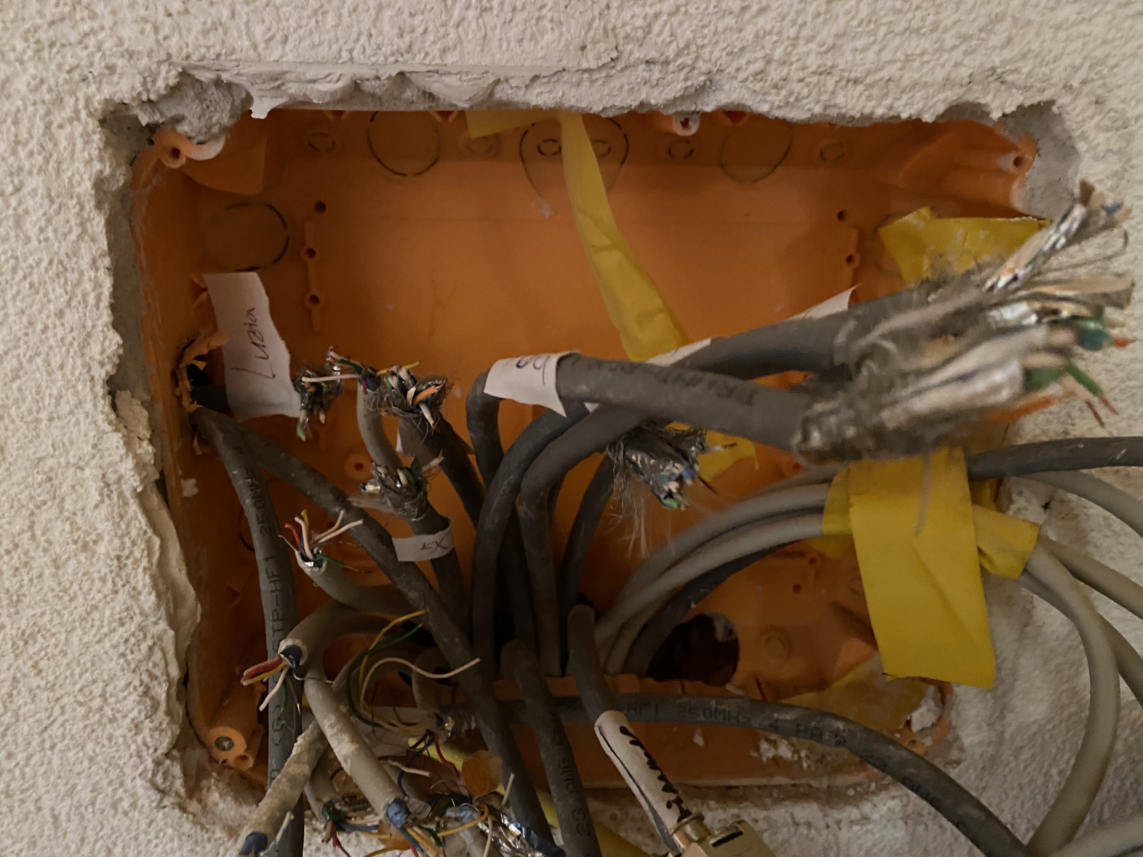

Mach doch einfach mal Fotos von den "Zentren" ^^
Das sind Verbindungskabel zwischen Zentrum 1 und 2... keine Ahnung wieso das damals so gemacht wurde.
Hier... sieht ziemlich wüst aus, ich weiß :skull_alt:. Habe schon Stunden damit verbracht die einzelnen Kabel rauszumessen und teilweise zu beschriften...Nebenbei ne Idee was ich mit den Koax-Kabeln anfangen kann?
Zentrum 1 Zentrum 2

Himmelherr. Zentrum 1 ist viel zu klein für die Menge an zu terminierenden Kabeln. Da muss was größeres her, Punkt.
Zentrum 2 ist ähnlich, aber zusätzlich seh ich hier das Problem, dass die Kabel recht kurz sind. Außer da versteckt sich noch viel Fleisch im Leerrohr?
Eine Variante wäre die Installationskabel zu verlängern & dann bspw. einen 19"-Schrank auf das Loch draufzusetzen. In den Schrank kommen dann Panel & Switch (so Schränke gibt es auch in hochkant).

Wäre schlichweg etwas für einen Elektriker. Zeig ihm das Gewusel, sag "hier mach dass alle Fernsehdosen funktionieren" und lass ihn machen. Er wird dann entsprechende Koax-Verteiler auf bspw. den Hutschienen montieren, aber das geht halt auch erst wenn genügend Platz vorhanden ist. Idealerweise sollte ein Elektriker gleich den Schrank mitmachen.
Die Telefonkabel würde ich ehrlich gesagt rauswerfen bzw., sofern die in Leerrohren liegen, gegen Netzwerk-Installationskabel austauschen.
Nein, leider nicht mehr viel "Fleisch" da :D
t-6 schrieb:
Eine Variante wäre die Installationskabel zu verlängern & dann bspw. einen 19"-Schrank auf das Loch draufzusetzen. In den Schrank kommen dann Panel & Switch.
Wie verlängere ich die Verlegekabel am besten? Mit diesen Verbindern oder besser sowas?

  1. Am besten kürzen und den Router neben den APL im Keller montieren.
  2. Weder noch, beides in den Keller verlegen und dort ein der Größe des Objektes angemessenes Rack (12-24HE) installieren.
  3. Siehe 2, alles im Keller zentralisieren und neben dem Router platzieren

Ojomo_tiomio schrieb:
Deswegen würde mich interessieren ob es Sinn macht so etwas (Hager Feldverteiler FWU32K1 36PLE+Multimedia mit Hutschiene) zu installieren, um alles ordentlich zu verstauen.
Kannst du das vielleicht einmal genauer beschreiben? :D Bin gerade radikal am Modernisieren und bin immer offen für Vorschläge
Eine Zweckentfremdung von engen und unflexiblen Elektroverteilern für IT-Infrastruktur macht keinen Sinn.
  1. so etwas (Hager Feldverteiler FWU32K1 36PLE+Multimedia mit Hutschiene) ? Oder eher ein anderer Schrank?
  2. Wie verlängere ich die Verlegekabel am besten? Mit diesen Verbindern (TTL 1501 Cat.6A connection module up to 600 MHz with LSA strip) oder besser sowas (TTL 1504: Cat.6A cable connector shielded)?
  3. Welche Schränke habt ihr denn zuhause, Empfehlungen?
  1. Eine Zweckentfremdung von engen und unflexiblen Elektroverteilern für IT-Infrastruktur macht keinen Sinn. Im Keller ein der Größe des Objektes angemessenes Rack (12-24HE) installieren.
  2. Wo willst du das Verlegekabel verlängern? Wenn im Wohnbereich, ist so ein LSA-Auflegeadapter denkbar.

Wenn ich mir als Praktiker nun die Fotos von Zentrum 1 und 2 anschaue, ist das nicht unlösbar.
Entscheidend ist doch was in Zentrum1 alles rein soll und ob man die Koax-Kabel zurück schieben kann oder ob man einen 2. Schrank links oder rechts neben Zentrum1 hin kriegt.
Bei Zentrum2 ist entscheidend ob man eine größere Dose dort hin kriegt unterhalb und etwas nach links. Also die Frage ist was ist unterhalb und links und wie viel ist frei. Ich würde mir ein Patchpanal besorgen, welches ich dann bei Zentrum 2 etwas unterhalb/links montieren kann in eine große Dose in der Wand. 2 Kabel kommen ja von links und die sind relativ lang.
Wenn man sich das Foto genau anschaut, sieht man das es sich um eine Hohlwand-Dose handelt, die in Gipskarton sitzt. Die kann man jederzeit gegen eine wesentlich größere austauschen. Die Öffung vergrößert man nach links und nach unten. Dann hat man auch längere Kabel dort ohne diese zu verlängern.
