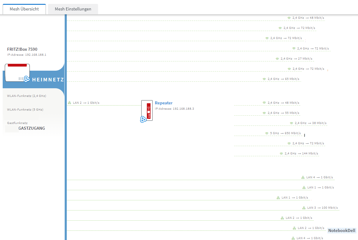

Guten Morgen Gemeinde =)
Ich habe ein Heimnetzwerk bestehend aus einer Fritzbox 7590 und 2 x einen Fritz Repeater 1750e (diese sind via Netzwerkkabel angebunden)
In diesem Netzwerk werkeln
2x TL-SG105E Switch
1x NAS
1x Intel-Nuc Server
Diverse Shelly und Tasmota Aktore
Diverse WLAN und Netzwerkgeräte
Mein Ziel ist es nun die WLAN/Netzwerk Funktion der Fritzbox und der Repeater durch ein Unifi-setup zu ersetzen. Die Fritzbox dient dann nur noch als Modem.

Der Grund für den Wechsel ist einfach, dass die Fritzbox mit Ihrem Mesh System für mich einfach nicht zufrieden stellend funktioniert.
Ich würde nach und nach die Geräte austauschen.
Der Internetzugang wird via DSL i.V.m ne 7590 realisiert. Und soll dann als Modem für die Dream Machine/Router dienen (der Rest der Fritz wird deaktiviert).

Und was hat das mit einem Unifi-Router zu tun? Es spricht nichts dagegen, die Fritzbox als zentralen Router zu behalten und lediglich die FritzRepeater gegen UAPs zu tauschen. Den Unifi-Controller kann man auf einem CloudKey, auf dem NAS (abhängig vom Modell), einem Raspberry PI, o.ä. oder auch auf einem stinknormalen PC/Laptop laufen lassen.
So sehr ich die Unifi-APs auch mag, so skeptisch bin ich den Routern und den Switches gegenüber. Für mein Empfinden sind sie zu teuer und bieten für den Laien auch keinen nennenswerten Vorteil, wenn nicht zB VLANs zum Einsatz kommen.
Von den U6 würde ich im übrigen tatsächlich nur den Pro empfehlen. Auch wenn der UAP AC Lite seinerzeit eine echte Empfehlung für niedrige Budgets war, ist der U6 Lite kein adäquater Nachfolger. Ihm fehlt zB die Unterstützung von Wifi 6 auf 2,4 GHz und gerade das ist eines der interessantesten Features von Wifi 6. Das ist in meinen Augen eine Fehlentwicklung seitens Ubiquiti.

Was genau ist „unzufrieden“ mit fritzmesh?
Soweit ich es beurteilen kann, ist reiner Modem betrieb nicht mehr möglich, so hättest du mit den Unannehmlichkeiten eines doppelnat zu kämpfen.
Du bekommst schon eine neue fritzbox, Kauf dazu ein fritzrepeater 3000 oder die luxusvariante 6000. ohne die 1750e wird dein Mesh wieder rödeln wie es soll, ausser der Repeater ist schlecht positioniert, dann nützt sogar ein Profi Equipment nichts

Weil die die 7590 keinen reinen Modembetrieb bietet. Du musst das Teil als Exposed Host Konfigurieren.

Hast Du dazu (in einem anderen Profil/Konto/Forum) einen Thread dazu? Mein Tipp: Das sollte man sich vorher bzw. parallel hierzu anschauen, nicht das es nachher nicht besser oder sogar schlimmer geworden ist. Gerne in einem separaten Thread. Einfach mal Eindrücke bzw. Rückmeldungen sammeln.

Selbst wenn die Fritzbox noch als Modem bzw mit PPPoE nutzbar sein sollte, sehe ich keinen Grund dafür. Das Argument gegen die Fritzbox 7590 beschränkt sich auf mäßige Erfahrungen mit FritzMesh. Es wird kein Grund genannt, der sich auf die Fritzbox selbst bezieht. Wenn explizit von FritzMesh die Rede ist, geht es mutmaßlich um das Roaming, was mit der Fritzbox als Router nichts zu tun hat.
Auch wenn ich selbst kein Freund (aber auch kein Gegner) von AVM bin und keine AVM-Produkte einsetze, kann man kaum wegdiskutieren, dass die 7590 objektiv betrachtet einer der besten Consumer-Router am Markt ist. Natürlich gibt es Situationen, in denen der Funktionsumfang der 7590 nicht mehr ausreicht, zB wenn man mit mehreren VLANs arbeiten möchte, etc - aber das sehe ich im vorliegenden Fall nicht bzw es wird nichts dergleichen erwähnt.
Grundsätzlich ist es natürlich in Ordnung, wenn man einen erweiterten Router einsetzen möchte, allerdings ist es tendenziell nur dann sinnvoll, wenn man a) damit umgehen kann und b) die erweiterten Funktionen auch nutzt, also handfeste Gründe für den Router hat. Ein Unifi-Router mit 08/15 Setup bietet keine nennenswerten Vorteile gegenüber einer Fritzbox und kann sogar Nachteile haben, wenn man mit der Bedieunung/Konfiguration nicht klarkommt.
