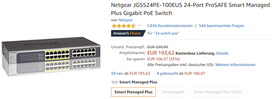

@BFF : Normalerweise stimme ich dir in deinen Beiträgen zu, aber in diesem Falle jedoch nicht. Der Netgear JGS524PE hat leider nur PoE nach 802.3af und kein 802.3at. Das heißt es ist nur Standard PoE und kein PoE+. Das mag aktuell vielleicht nicht ausschlaggebend sein, aber wenn man eben doch einen PoE-Verbraucher hat, der PoE+ benötigt, kann der Switch es leider nicht liefern.
Ich hab die Non-PoE-Version des JGS524 und kann den Switch als solchen absolut empfehlen, aber warum Netgear hier kein PoE+ nachpflegt, ist mir ein Rätsel, weil die Konkurrenz es durch die Bank bietet..

@BFF : Hehe.. Hätte ja sein können, dass du jetzt den "Wütend"-Button suchst :lol:
Grundsätzlich ist der Switch ja auch top, aber mich hat das fehlende PoE+ seinerzeit davon abgehalten. Ok, die Non-PoE-Version war auch böse günstig am Black Friday (99€), aber dennoch, andere Hersteller bieten bei vergleichbaren Switches eben PoE+
