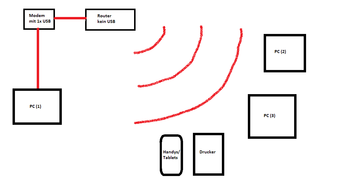

Moin!
Unser Heimnetzwerk sieht wie folgt aus: (Anhang).
Die Grafik ist eigentlich selbsterklärend. Bei Fragen einfach Posten. Rot ist jeweils die Verbindung (LAN und WLAN).
Mir ist die Möglichkeit bewusst, eine Festplatte an den Router anzuschließen. Allerdings hat dieser keinen USB-Port.
Könnte man stattdessen die Festplatte an das Modem anschließen. Ziel ist es, sich eine Datenbank zu teilen, auf die alle Geräte Zugang haben. Tut mir leid, wenn die Frage dumm ist. Und wenn es nicht möglich sein sollte und ich einen Router mit USB-Port bräuchte, bitte weitere Vorschläge machen :)

Je nach Modem kann der USB Anschluß nur für eine Netzwerkverbindung genutzt werden. Z.B. Bei den Motorola SB Modems.
Das Modem ist ziemlich scheiße (glaube ich zumindest^^) und von TeleColumbus. Bevor es jetzt Hate gibt: Die Verbindung ist echt gut :D
https://www.telecolumbus.de/uploads/tx_tstcpool/WLAN-Kabelbox_Handbuch_2015-04.pdf Sowas hier. Es gibt leider kaum Informationen über das Modem.
Uups. Eventuell ist der USB-Port aufgrund der deaktivierten WLAN-Funktion meines Modems nicht nutzbar.
Damit hätte sich das erledigt. Meine Frage, ob das grundlegend ginge könnte ihr trotzdem gerne erledigen.
Gibt es denn Alternativen oder muss ich mir nun einen neuen Router kaufen, um eine Festplatte im, Netzwerk zu teilen?

Tja, das habe ich auch gerade gelesen. Auf das von mir verlinkte Nutzerhandbuch bin ich auch erst vor wenigen Minuten gestoßen. Ich hatte hier zuhause etwas anderes liegen... Was mach ich denn nun? WLAN-Funktion aktivieren/kaufen oder neuer Router... Es scheint ja keine anderen Möglichkeiten zu geben.

Welcher Router ist das auf der Skizze der kein USB hat? Der "verteilt" bei dir LAN und WLAN?
