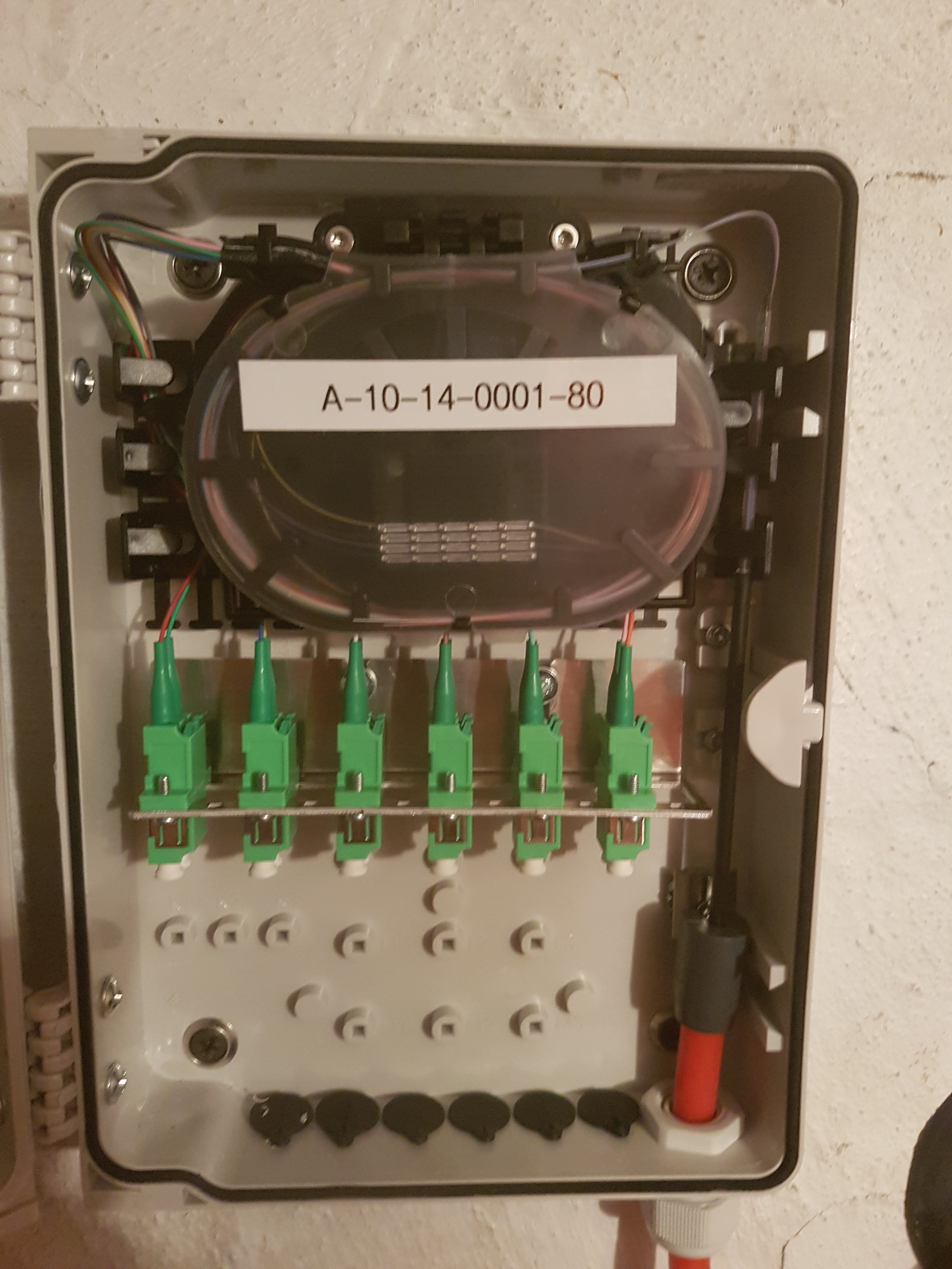

Ich habe ein Glasfaseranschlußkasten die letzten Tage bei mir im Keller verbaut bekommen.
Wie geht es den vom dem kasten weiter >Bitte ?
Und welche fritzbox dazu ?
7590 oder
5530 oder besser warten bis man die 5590 kaufen kann ( die sind ja gleich mit glasfaseranschluß direkt )

Ist das ein Mehrparteienhaus? Weil das wäre ein Anschluss für sechs Teilnehmer.
Auf dem Bild kommt erstmal nur die Glasfaser ins Haus. In der Regel wird noch ein Glasfasermodem gestellt, das die Glasfaser auf Ethernet umsetzt.

ist für zwei parteien ! fals ich mal die obere etage vermiete.
Gibt ja schon neue fritzbox auf dem markt 2022.
Fritzbox 5590 kann man aber noch nicht kaufen. erst in 2-3 monaten
Und die Glasfaser ist ja schon im kasten drin verdrahtet wurden
Es kommt halt darauf an ob vom Anbieter noch ein Modem (ONT) gestellt wird oder nicht.
So wie ich das sehe, ist der Anschluss einfach noch nicht fertig gelegt. Bisher ist nur der HÜP vorhanden:
Das auf dem Bild ist der "Hausübergabepunkt" (HÜP), also einfach nur ein Kasten in den ein Glasfaserkabel von der Straße ins Gebäude führt.
Von da aus geht es mit einem Glasfaserkabel (evtl über eine "Glasfaseranschlussdose") in den "Netzabschluss" (ONT). "Netzabschluss" ist das Modem und das Ding braucht auch Strom.
Vom Modem aus geht es mit einem Ethernetkabel in einen Router. (Und von da aus über das Patchpanel in den Switch usw.)

Wenn der LWL Anschluss im Keller ist, der Serverschrank aber nicht, müsste der Router der geliefert wird dahin, wo das LWL ankommt, und von da an mit Kupfer weiter, ggf. mehrere, für Telefon usw. Soll das so?
Ansonsten brauchst du ein Glasfaserkabel vom Hausanschluss zum Serverschrank.
Hier Steckertyp beachten!
