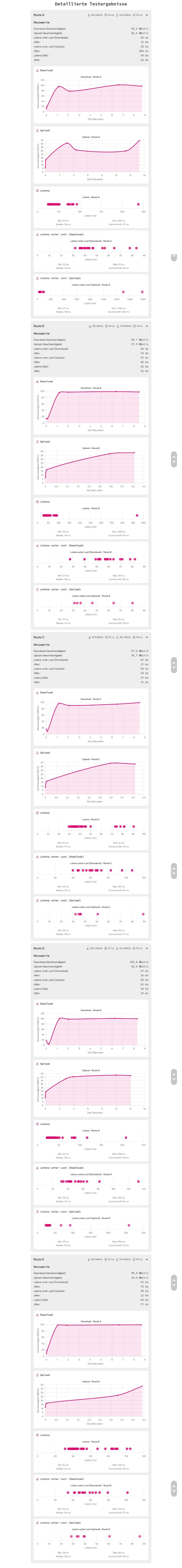

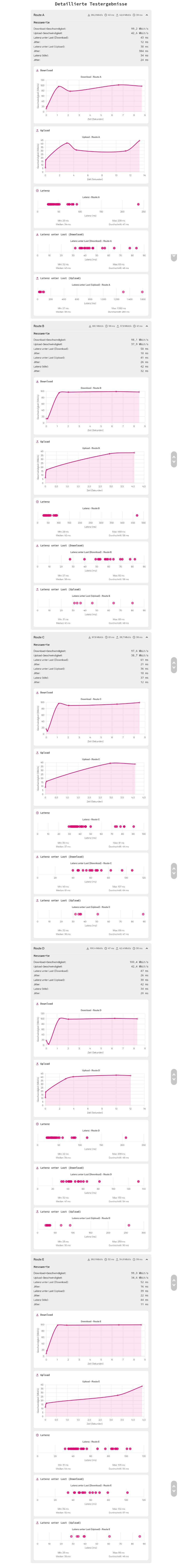

ich habe Mal Netzbremse Test gemacht.
Kannst du es dir anschauen und mir sagen ob das alles so passt?

Zu Deinen Tests kann ich wenig bis gar nichts schreiben. Ist der Test über LAN oder WLAN gemacht worden?
Reaktionen: wagga und _TR_
@eszett.nb
der Test wurde über WLAN gemacht. Danke für die Links. die schaue ich mir heute Abend in Ruhe an.

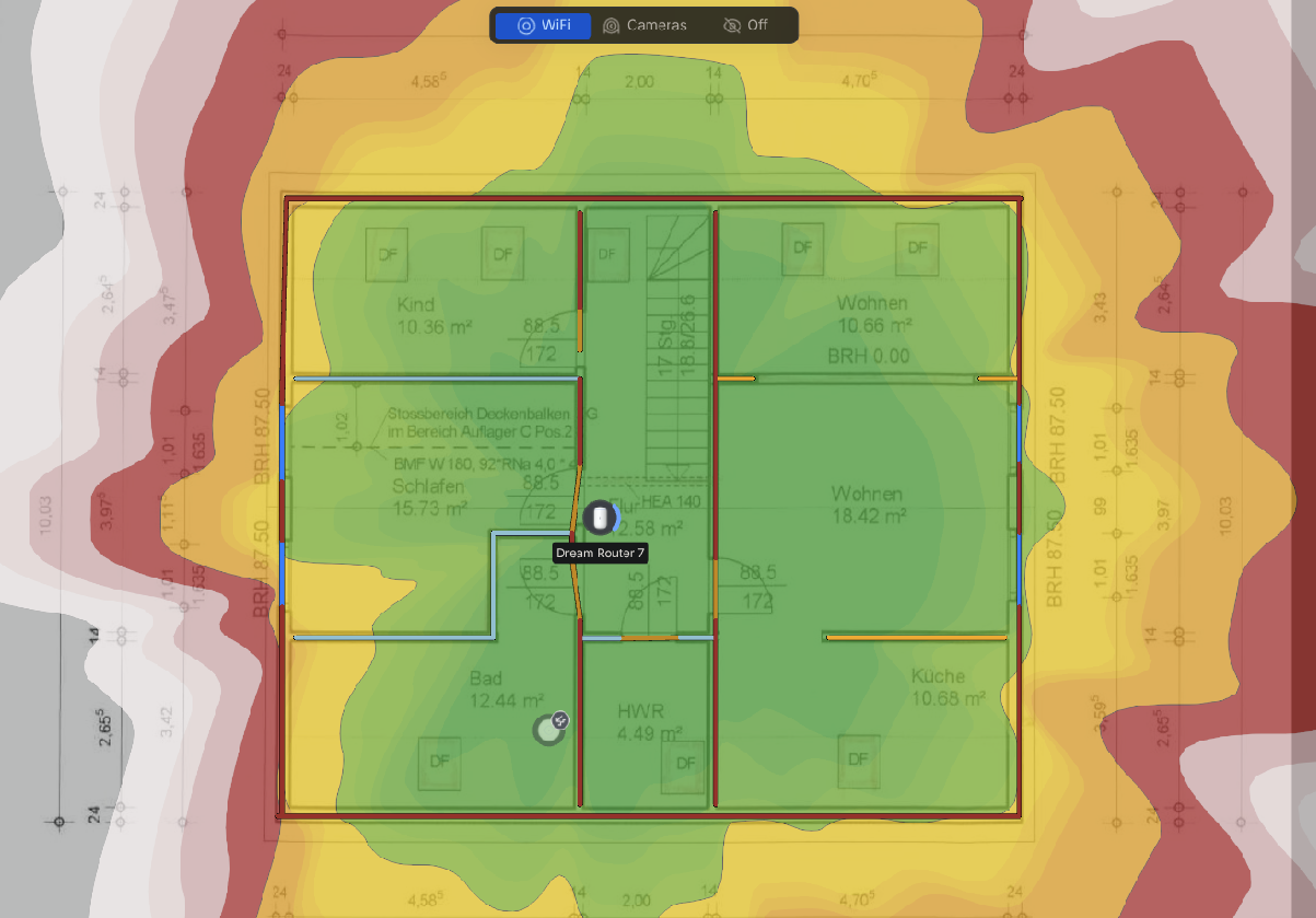

Ich habe mal meinen Designer angeworfen und den Grundriss meiner Wohnung genommen. Bei optimaler Positionierung ist die Abdeckung schon ordentlich. Ich habe einen Mix aus Ziegelwänden mit Gipskarton.
Reaktionen: lazsniper, derchris, _TR_ und eine weitere Person
