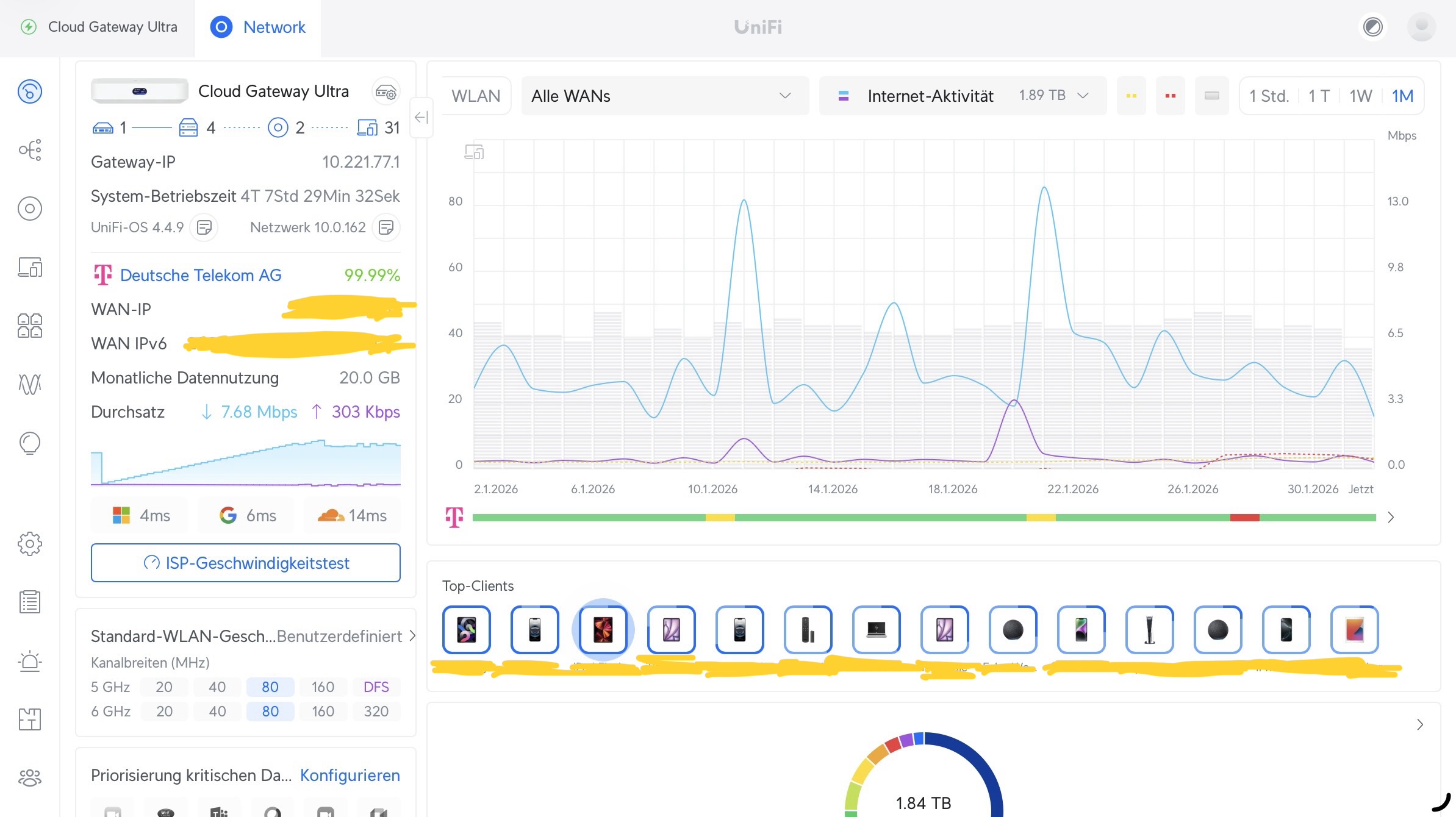

ich hab seit ca. einer Woche das Problem, dass plötzlich unser Heimnetzwerk „stockt“. Anwendungen wie YouTube laden sehr lange, man wartet auf Websites bis diese aufgebaut sind, und irgendwie fühlt sich alles langsam an.
Die Netzwerkkomponenten hätte ich erst einmal ausgeschlossen, da gab es keine Updates in den letzten Wochen. Ich hab aber in der Netzwerk-Übersicht die Paketverluste auch sichtbar, etwas das ich bis zum 26.01. eigentlich nie wirklich hatte.

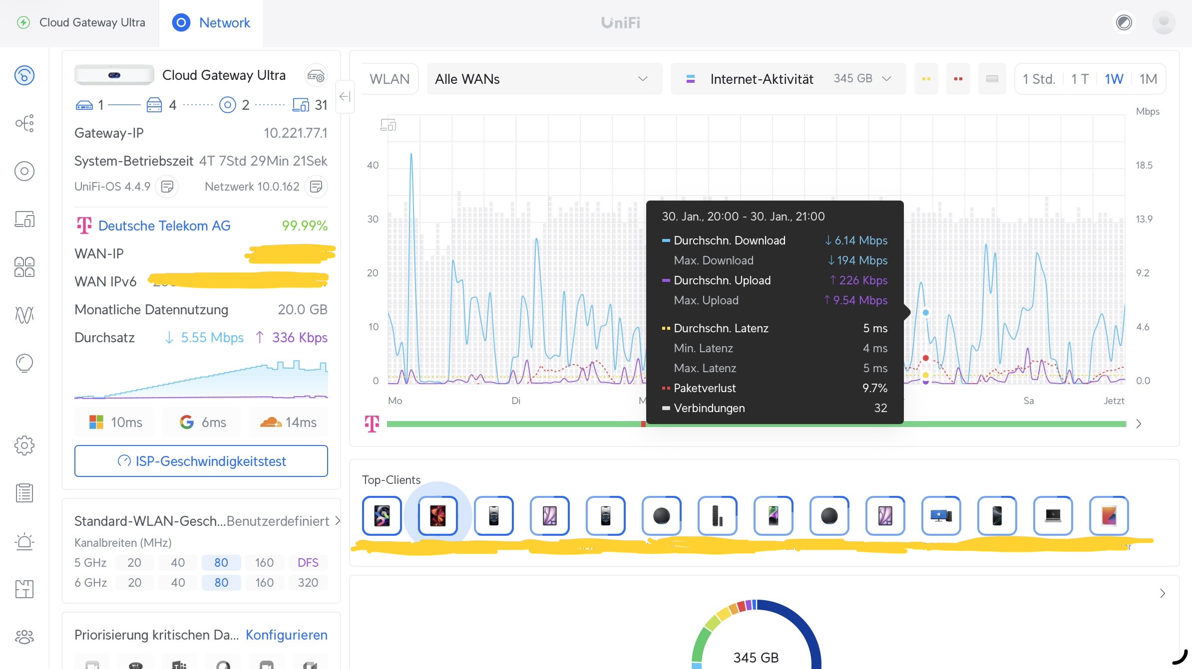

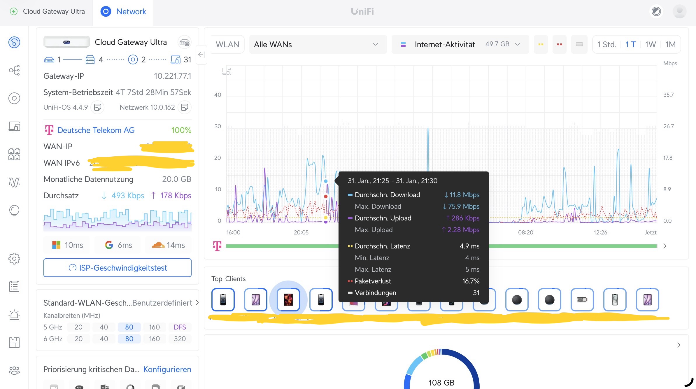

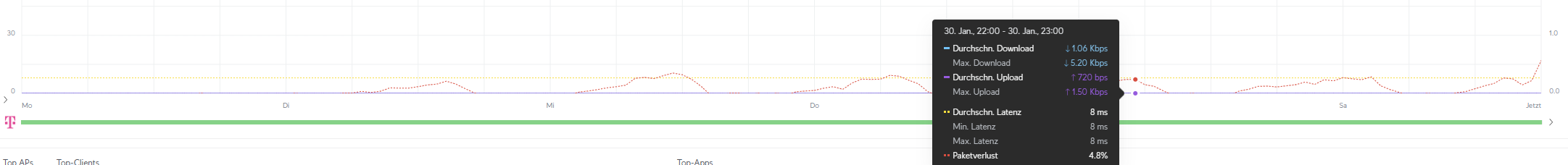

Die letzten 24 Stunden:
Die letzten 7 Tage:

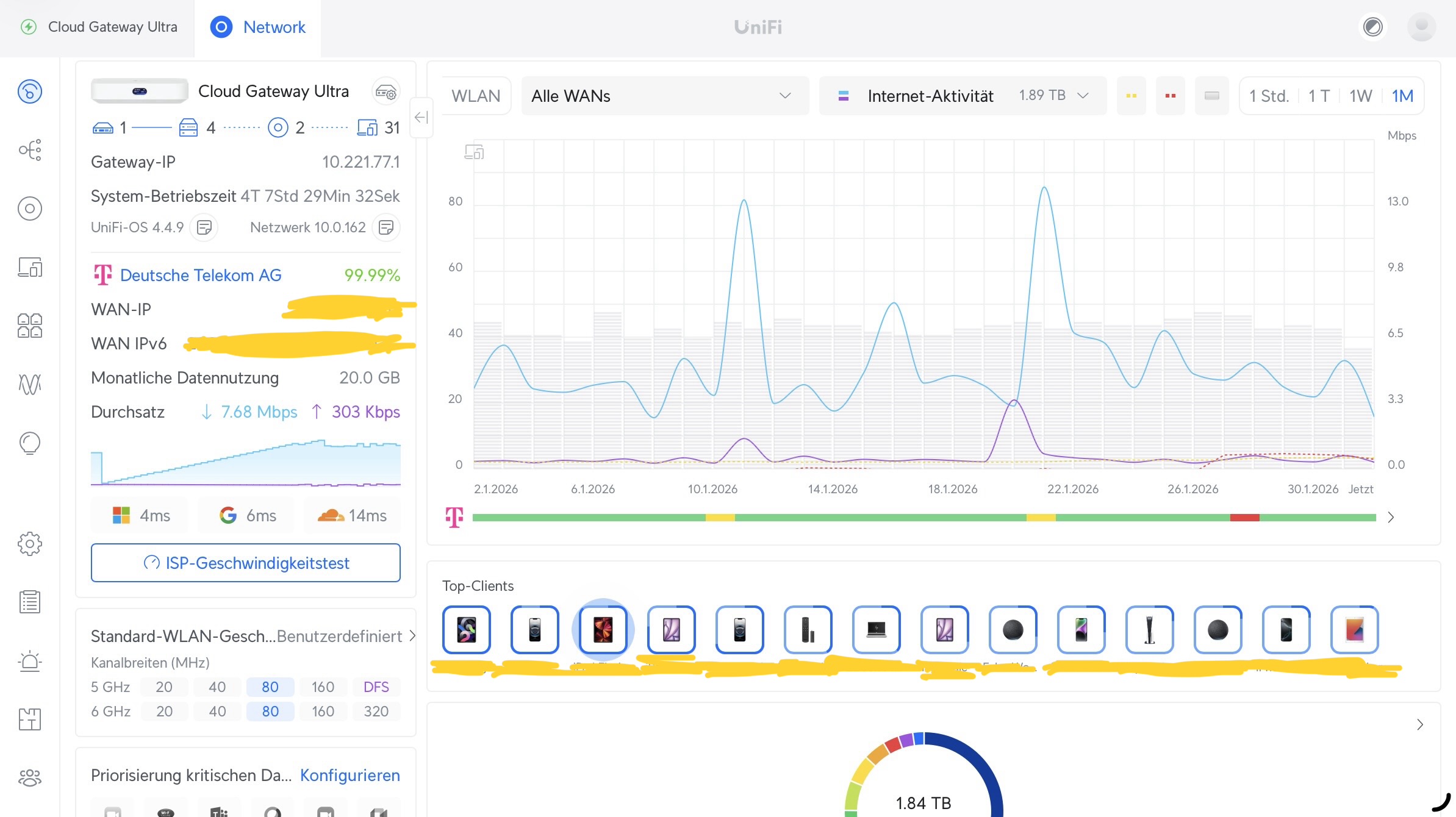

Der letzte Monat:
Insbesonders bei der letzten Ansicht sieht man, dass bis zum 26.01. das Ganze eigentlich kein Thema war, aber sich seitdem auch in den Statistiken niederschlägt (rote gestrichelte Linie).

Haat du jetzt Paket loss im WLAN oder zwischen Router und ONT oder zwischen ONT und der Gegenseite?
Die Screenshots zeigen Endgeräte im WLAN und den Packetloss zwischen Access Point und dem WLAN Gerät.
Korrektur:
Das ist doch der Packet Loss nach außen. Laut meinem Cloud Gateway Ultra habe ich auch zwischen 5 bis 10% Packet Loss. Das ist auch Glasfaser der Telekom. Dennoch läuft eigentlich alles problemlos.
Vermutung 1: In Richtung Cloudflare/etc gibt es eine bekannte Problematik bei der Telekom wegen überlasteter Peerings. Wahrscheinlich kommt da der Packet Loss her.
Vermutung 2: Der Packet Loss tritt auch auf wenn ich nicht zuhause bin aber die Smartphones von unterwegs per Wireguard im VPN hängen...

Standardmäßig wird da wohl "ping.ubnt.com" angepingt, was u.a. auf 1.1.1.1 auflöst. Und zwischen Cloudflare und Telekom gibt es aktuell immer wieder Engpässe, die sich auch in Paketverlust zeigen.
Reaktionen: flo222
Danke für die Info, das würde erklären, warum die Statistik hochgeht. Zusätzlich hab ich Cloudflare auch noch als meinen primären DNS hinterlegt, ist das womöglich der Grund warum dann plötzlich alles irgendwie stockt?
Wollte die Ping-Adresse gerade ändern, aber scheinbar hat UniFi diese Möglichkeit bei einem der letzten Controller-Updates entfernt. Kann mich an den Punkt noch gut erinnern, aber ist nicht mehr da.
Edit: gerade gefunden, ich müsste ein neues SLA erstellen, dann kann ich nen eigendefinierten Server einpflegen. Muss ich mir die Tage mal in Ruhe anschauen.
Ich hab jetzt auf jeden Fall mal meinen Haupt-DNS von 1.1.1.1 auf 9.9.9.10 geändert, und seitdem sind die Paketverluste zumindest in der Statistik auf 0, was auch immer das für meinen realen Betrieb bedeutet, keine Ahnung ob das unmittelbar zusammenhängt oder eben nur ne Grafik ist.
Ob es auch flüssiger läuft teste ich aktuell noch. Der Aufruf mancher Websites auf jeden Fall, aber in Summe war es auch die Tage davor schon wieder etwas besser.
