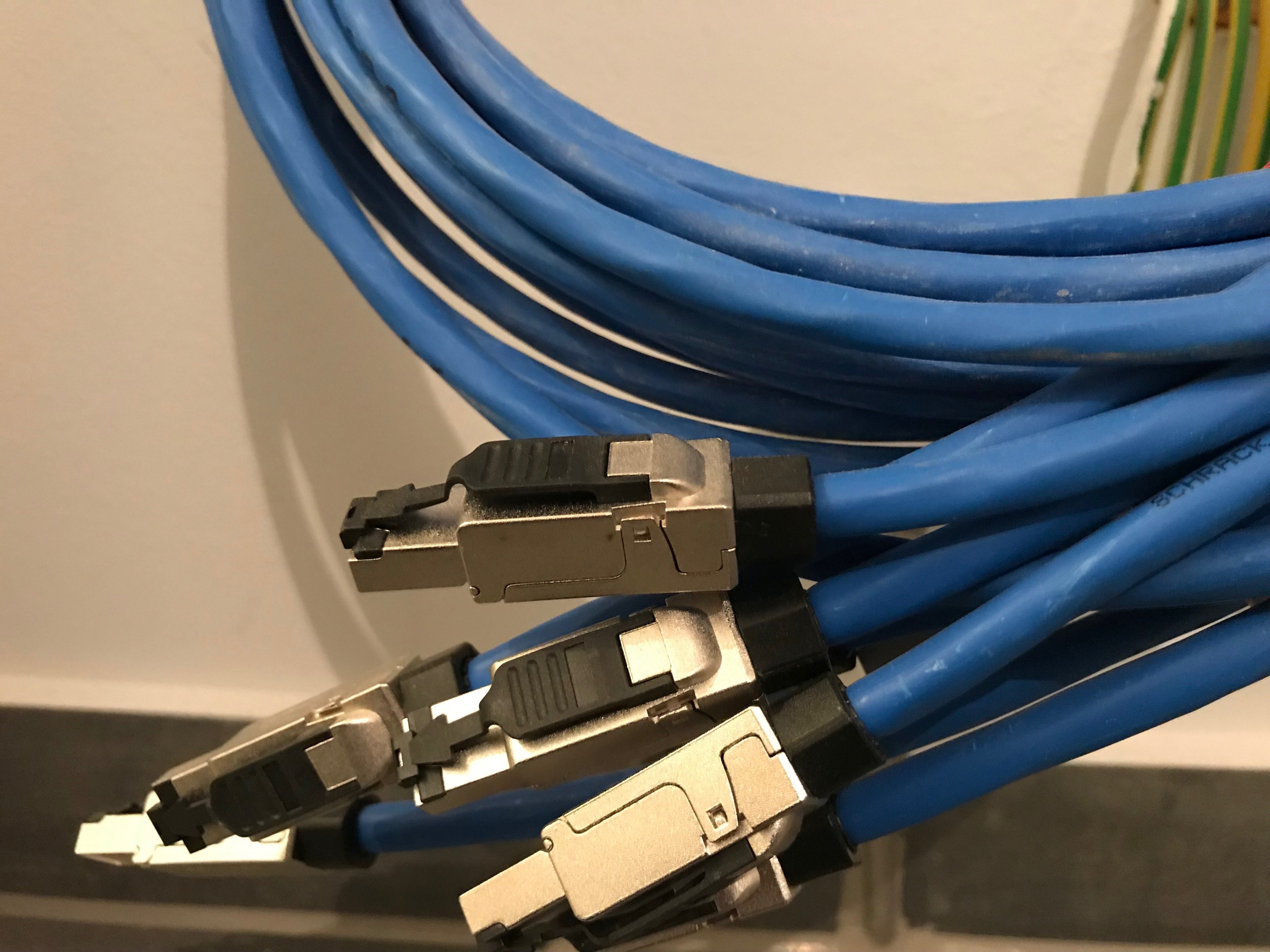

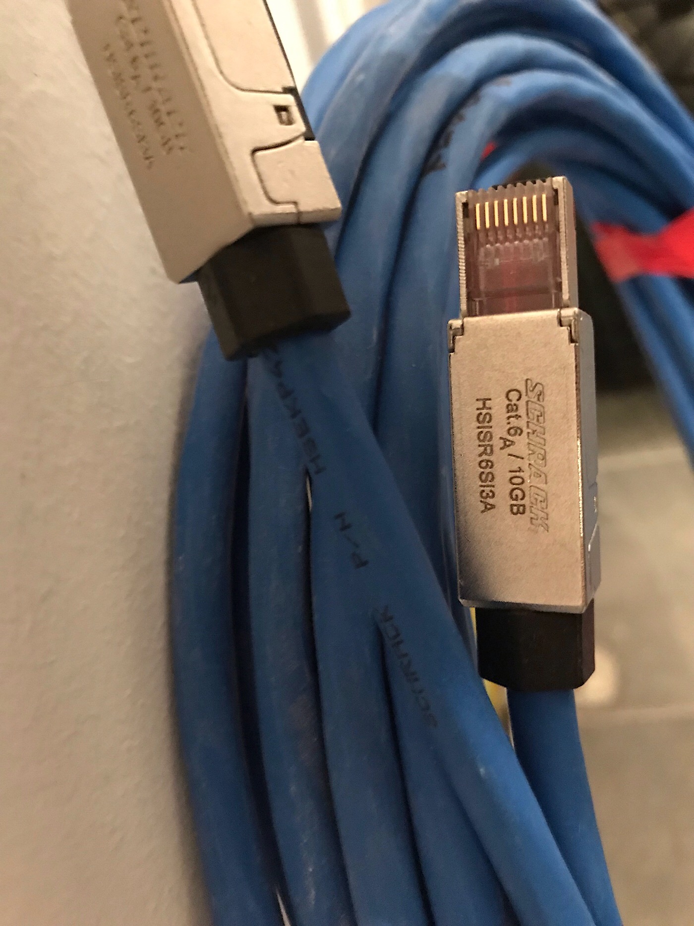

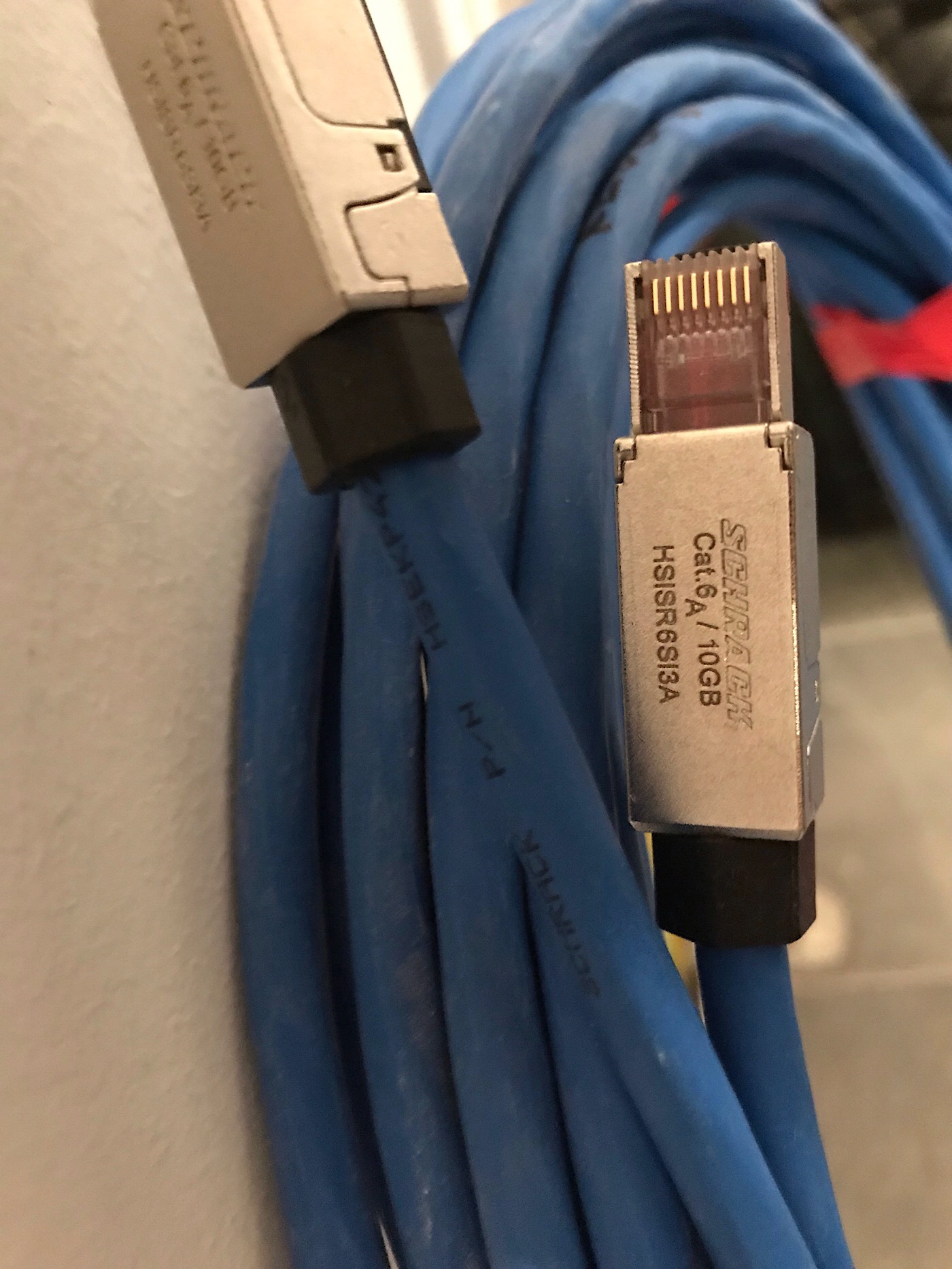

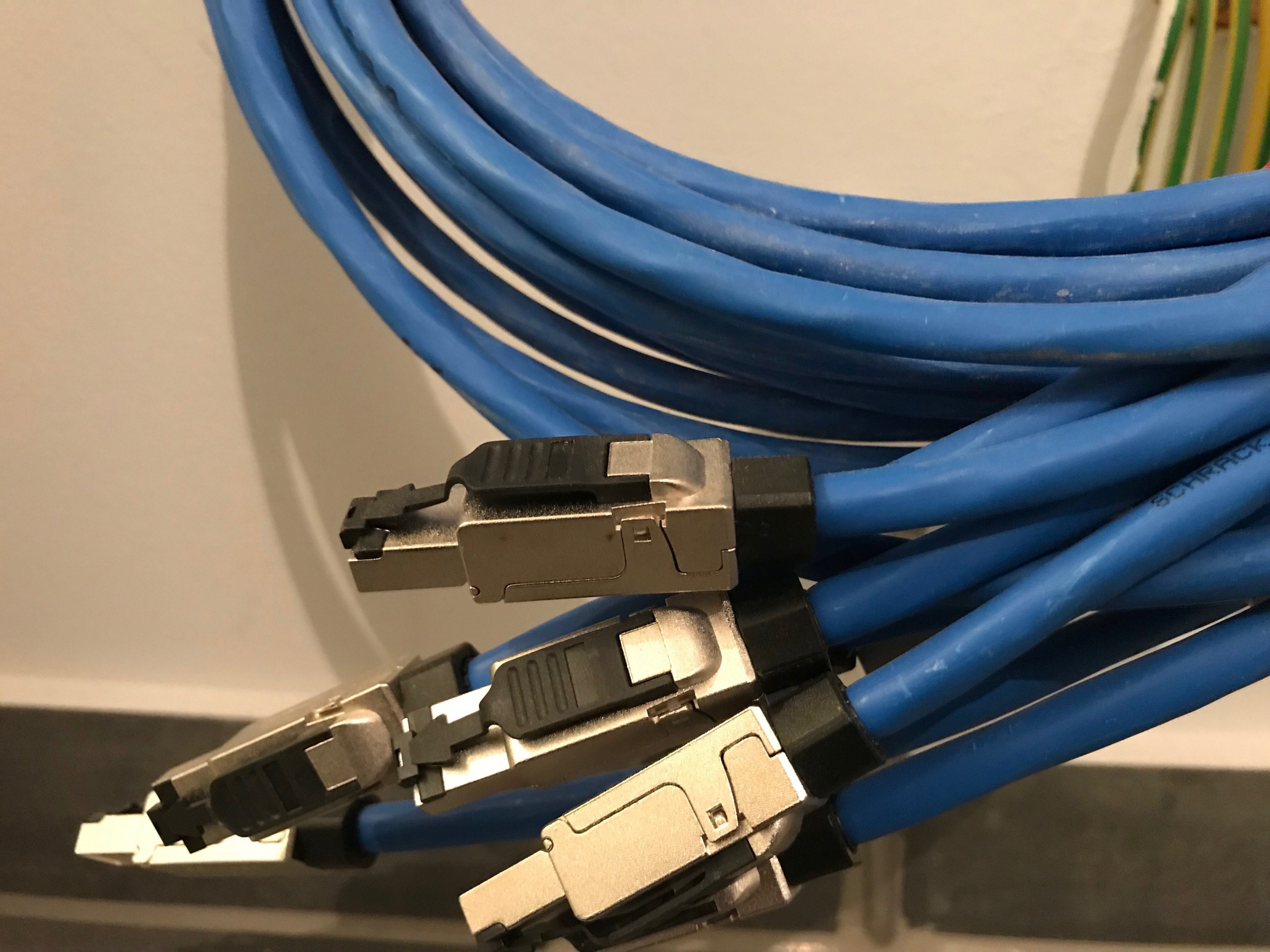

So, wir sind eingezogen, und am nächsten Montag soll die Telekom kommen, und den ONT legen. Zu meiner Überraschung hat der Elektriker der Hausbau-Firma die Netzwerk-Kabel auch noch im HWR verdrahtet. Eigentlich war die Aussage, dass nur die Netzwerkdose gesetzt und verdrahtet wird, weshalb ich mir schon Keystone-Module besorgt hab, die ich jetzt nicht mehr brauche. Allerdings weiß ich gerade nicht, was ich noch brauche, um die Infrastruktur in Betrieb zu nehmen. Die Idee wäre gewesen, mir einen Serverschrank zuzulegen. Was brauch ich denn, um diese Enden für mich nutzbar zu machen, sprich im Schrank mit normalen Patchkabeln auf den Switch gehen zu können?
Also wenn das die Kabelenden bei deinem zukünftigen Serverschrank sind, kannst du diese direkt in den switch stecken ! Kann man so bauen, muss man aber definitiv nicht :D
Also im Grunde brauchst du erstmal nur einen switch, wenn du alle Dosen beschalten willst. Btw nur den Router wenn du nicht mehr als 4 nutzen willst.
In einem im Homeuse üblichen Serverschrank mit regulär eingebautem Switch dürfte es schwer bis unmöglich sein, Verlegekabel samt feldkonfektionierbarem RJ45-Stecker in den Switch zu bekommen. Die müssten dafür in einer Weise gebogen werden, für die sie nicht ausgelegt sind.
Finde ich jetzt nicht optimal. Zumindest am Switch müsste dann zusätzlich noch ein Potentialausgleich gemacht werden.
Besorge dir anstatt den Keystones sowas ähnliches wie BTR Kupplungen, bau die in ein Trägerblech ein und steck die Installationkabel abgehend daran an. Dann hast Du das selbe wie ein Patchfeld: https://www.metz-connect.com/de/products/1309a0-i

Danke schon mal für eure Antworten. Ein Serverschrank soll es schon werden. Es soll ein 24er Switch rein, das UniFi USG und der Cloud Key, zwei Injektoren für die APs sowie der NAS.
Wäre es sinnvoll, sowas hier zu besorgen und dann ein Keystone-Panel in den Serverschrank zu packen? https://www.kabelscheune.de/Netzwer...m=Keystone &searchmanufacturer=_search_empty_
Dürfte ja ähnlich den bereits empfohlenen BTR-Kupplungen sein. Damit könnte ich dann mit flexiblen Patchkabeln in den Switch. Geht bei so ner Kupplung Bandbreite verloren oder ist das vernachlässigbar?
Perfekt. So machst Du das. Der Einfluss der Kupplung ist vernachlässigbar.
Aber schön Potentialausgleich machen, gell!
In Sachen Serverschrank bin ich nicht so der Spezialist. Da helfen dir aber sicher andere Forumsteilnehmer.
Ja die Kupplungen gehen auch. Obwohl das je nach handwerklichen Geschick und Willen mit den Modulen eine saubere Lösung wäre.
Den Serverschrank nachträglich an den Potentialausgleich anzuschliessen ist je nach Lage der Potentialausgleichsschiene relativ aufwendig.
