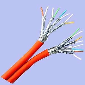

Ich vermute er meint mit Mono, dass er NICHT so ein Kabel hat:
Sondern ein ganz normales single LAN Kabel
Das wäre sogar besser, diese Doppelkabel in einer Hülle sind bei Linkspeeds > 1 Gbit hinderlich wegen Nebensprechen, auch trotz Schirmung.

Ja ja, single Kabel, also keine Doppeldosen meine ich.

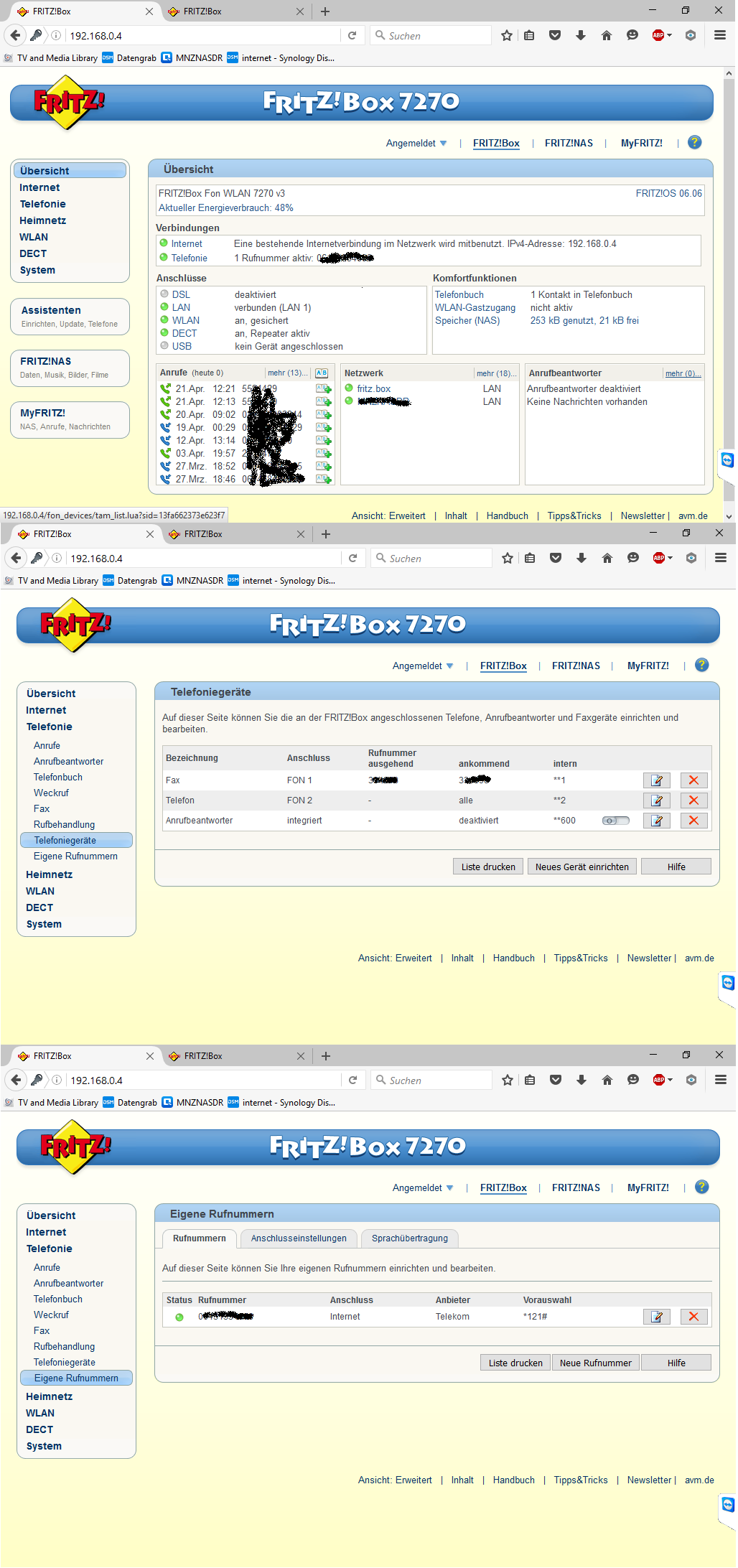

2. 1 sinnvoll! 2 ist technisch nicht möglich, Layer1-Protokollkollision DSL <-> Ethernet (Switch). Abgesehen davon kann man nicht zwei DSL-Router an einem DSL-Anschluss betreiben. Und die Kommunikation vom LAN der einen Fritzbox zum LAN der anderen Fritzbox wäre nicht (ohne weiteres) möglich.
3. Ja. Hier ein Konfigbeispiel einer nachgelagerten Fritzbox im LAN. http://fs5.directupload.net/images/160426/9vlgdxm5.png mit analogem Fax per FON Anschluss. Was man jetzt an den FON Anschluss hängt ist egal.
