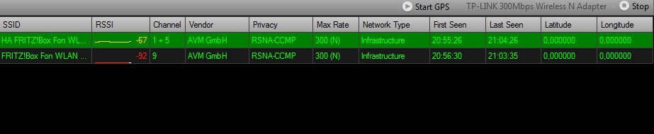

ich habe das Programm inSSIDer mal laufen lassen. Das Programm ist zwar eindeutig zu hoch für mich, aber den Start Button hab ich noch gefunden.
Das erste was mir aufgefallen ist, ist das er sich den internen Wlan Adapter verbinden wollte, den ich ja eigentlich deaktiviert hatte, als ich den Tp Link Stick angeschlossen hatte...
Ich habe den Adapter jetzt nochmal deaktiviert und es wird mir neben meiner Fritzbox noch eine weitere Fritzbox angezeigt. Mit den Zahlen die dort stehen, kann ich leider wenig anfangen.
Hab nochmal einen Screenshot gemacht. Vielleicht könnt ihr da ja was mit anfangen
Also so wie es für mich aussieht, funkt da irgendwo noch eine zweite FB in der Gegend rum, allerdings mit deutlich schlechterer Signalstärke. Möglicherweise versucht dein Rechner aus welchem Grund auch immer, sich mit der anderen zu verbinden, die ja wahrscheinlich deinem Nachbarn gehört und damit auch kein Zugriff auf deine Streaming-Quelle haben sollte. Am besten gibst du deiner FB bzw. "deiner" SSID mal einen etwas eindeutigeren Namen und schaust, ob dein Rechner dauerhaft mit diesem Netz verbunden bleibt.
Also, ich habe das Programm jetzt einige Zeit laufen und ich kann keine Unterbrechung feststellen. Meine FB ist eindeutig benannt, da meine Inizialen (HA) vor der FB stehen. Meiner Meinung kann es aber irgendwie nur einProblem mit der FB sein, da ich ja einmal die Unterbrechungen zwischen PC und FB bzw Internet habe und das plötzlich langsame Streamen zwischen WD TV Live und der Festplatte an der FB. Sehe ich das falsch?
