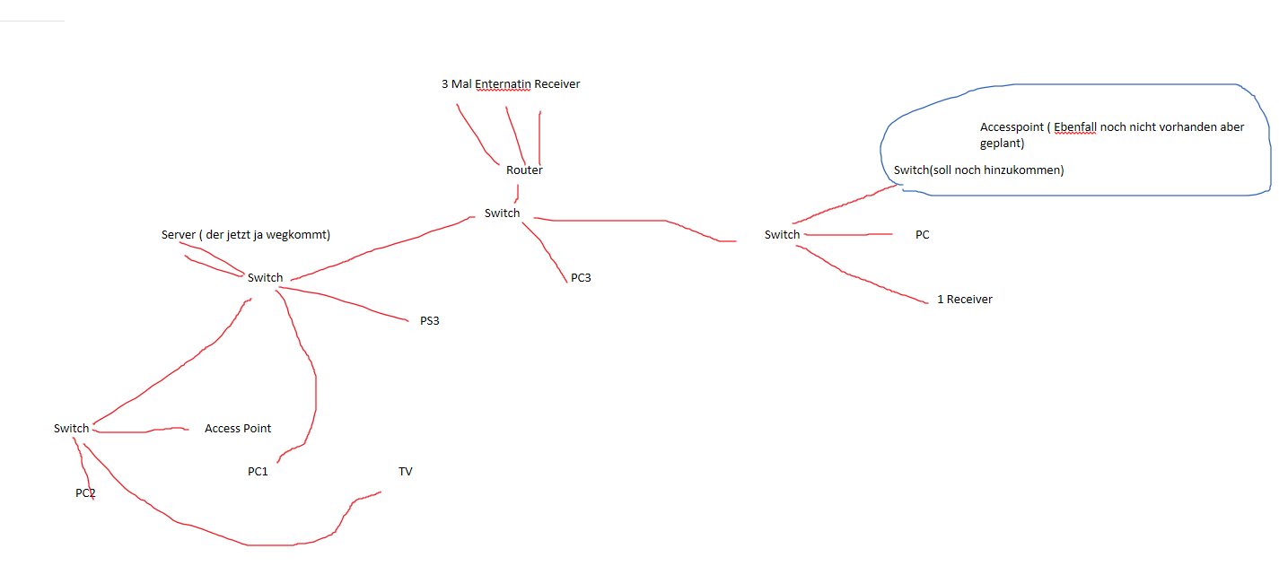

So gerade mal mit one note gemacht, ist doch etwas komplexer um es so zu machen wie beschrieben.
Länge vom router zu Receivern und zu den 2 Switchen ca 30 meter kabel jeweils cat 6. Patch Kabel SSTP.
Budget muss erst besprochen werden.
ui ist ja doch mehr zeuch im netz.
denke nicht das es an den kabeln oder switchen liegt (bitte korrigieren falls andere Meinungen).
Was genau bedeutet "kein guter LAN Durchsatz). gibts schlechte Messwerte oder ist der Zugriff auf den Server gefühlt langsam? Letzteres wäre verständlich wenn ca 5 LAN-PCs und X WLAN-Clients gleichzeitig auf den Server zugreifen.
Jap, da ist so einiges es kommen noch einige wlan Clients hinzu.
Naja kopiervorgänge von größeren Dateien zb filmen von der digicam die sind viele GB und da kopiert es mit 30-40 MB finde ich zu wenig.

wenn das nas 0 strom verbrauchen würde, sparst du damit im jahr ~ 80W*24h*365d=700,8 kWh, bei ca. 0,25 € pro kWh also ca. 175 €. denke 2 Jahre ist ne gute schätzung. wenn du natürlich ne andere verwendung für den server hast, rechnet sich das sowieso. ob allerdings die transferraten mit den schwachbrüstigen nas-kisten deutlich über 40MB/s liegen, weiß ich nicht. ich schätze du musst ein ordentliches nas dafür finden.
Das Netzwerk ist natürlich nicht optimal... aber das ist es selten.
Problematisch wird es wenn vom PC nach PC1, PC2 oder auf den Server kopiert wird.
Das ganze entertain macht es natürlich nicht besser.
Es teilen sich halt alle eine Leitung. Man könnte auch mit teureren Switches arbeiten und mehrere Leitungen trunken oder die Switches untereinander mit 10g verbinden. Da kommts auf Budget an.
Der Server und die Accesspoint sollten optimalerweise an den Switch in der Mitte angeschlossen werden.

Das Entertain hängt ja direkt am Router, der Server bzw nas und die PCs müssen ja nicht über den Router gehen oder?
Der Router hat sagen wir 4 Gbit Ports... ein gutes Modell kann auch alle 4 mit Gbit versorgen... ein etwas schlechteres kann insgesamt nur 2-3 Gbit liefern. Damit fängts an. Auf deinem Schaubild ist rechts auch noch ein Receiver... der wird sich nen Großteil der Bandbreite beim TV gucken schnappen.
(Oder ist das kein Entertainreceiver? Sondern nur ein normaler der Infos & Videotext aus dem Netz läd bzw. auf das NAS aufnehmen soll?)

Der Router ist eine Fritz box müsste das aktuelle Topmodell nur Ohne Telefon sein.
Leider ist da rechts auch noch ein Receiver dieser ist aktuell aber nur sehr selten an.

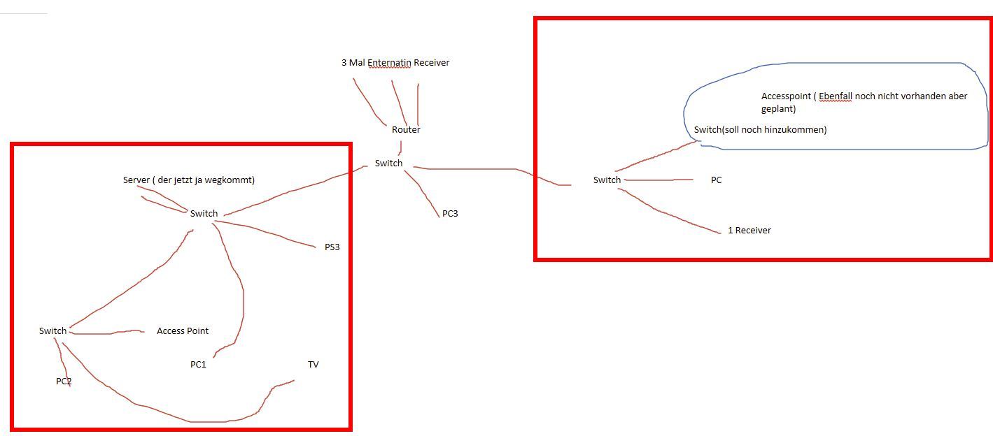

aber begrenzt dann nicht die Festplatte des jeweiligen PCs?
Oder der Switch evtl?
Ganz einfach... über ein Kupfer Cat5e+ Kabel bekommst du an einem Gigabit Port theoretisch 125mb/s durch. Realistisch sind es max 100mb/s... dies Verbindung teilen sich alle Clients dahinter.
Der linke Bereich hat also 100mb/s zu Verfügung & der rechte Bereich auch.
Das ist nicht wirklich viel für die ganzen Geräte und erklärt warum du beim kopieren auf 30-40mb/s kommst. Die verbleibenden 60-70mb/s verbrauchen die anderen Geräte.
Mit einem Glasfaserkabel & SFP hättest du theoretisch 1000mb/s zu Verfügung.
Mit einem Trunk, also einer Kupferkabelbündelung könntest du jeden Switch mit zwei Kabeln aufwärts verbinden und hättest so theoretisch 250mb/s+.
