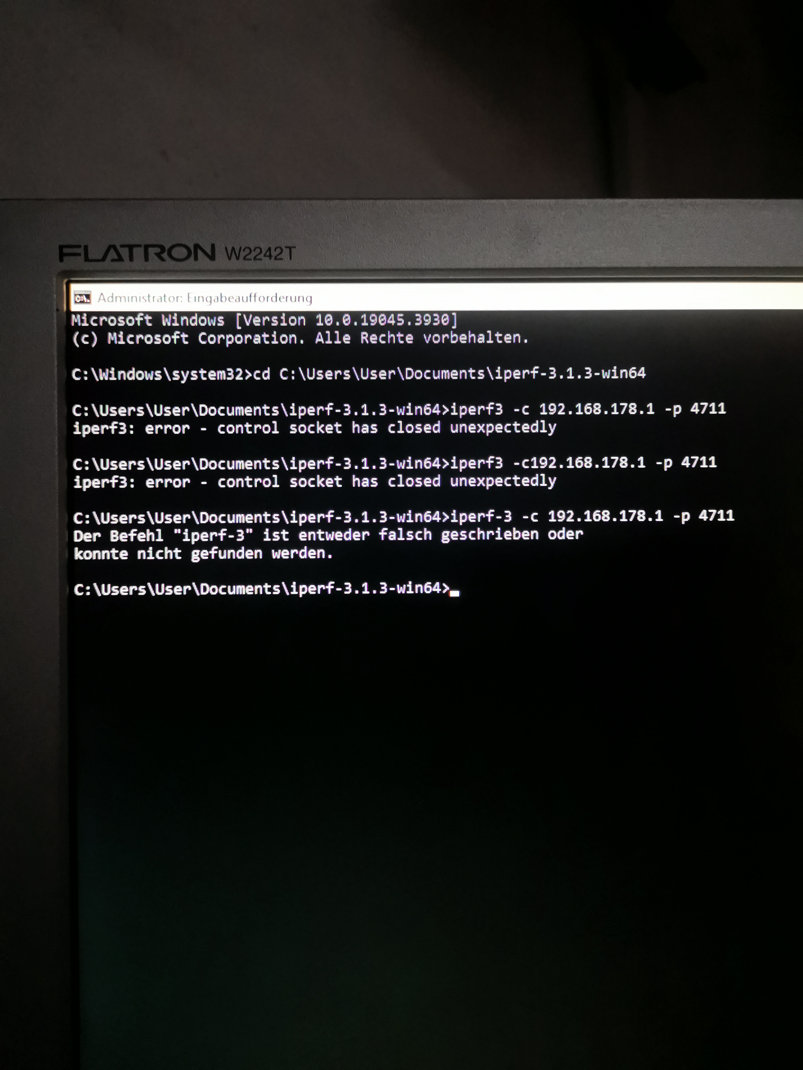

Den Server in der Supportseite hab ich aktiviert, allerdings funktioniert es leider nicht. Ich bekomm immer diese Fehlermeldung...

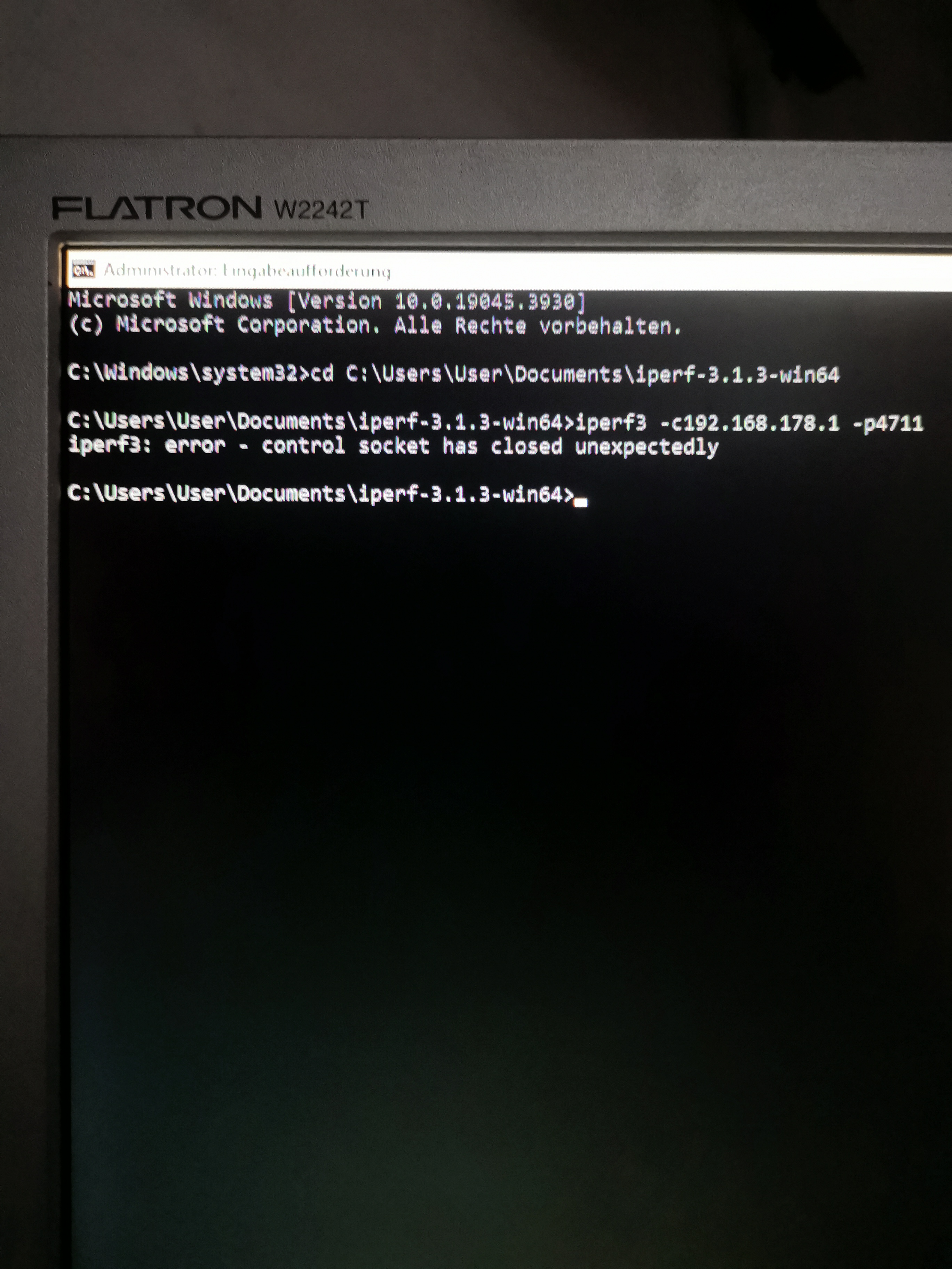

Geht leider beides nicht...

Jetzt hast du iperf-3 als Kommando eingegeben, aber es ist iperf3 ohne -
Du musst bitte schon genau hingucken. Ich kann das nicht für dich eintippen, sorgfältig musst du selbst sein.
Ich habs doch 3 mal unterschiedlich eingegeben, bitte genau lesen😜
Es sind 3 verschieden Varianten und alle drei gehen nicht...
Laut dieser Anleitung scheint die Fritzbox nur iperf2 zu unterstützen, warum auch immer. Ich hab keine Fritzen und kann das daher nicht verifizieren.

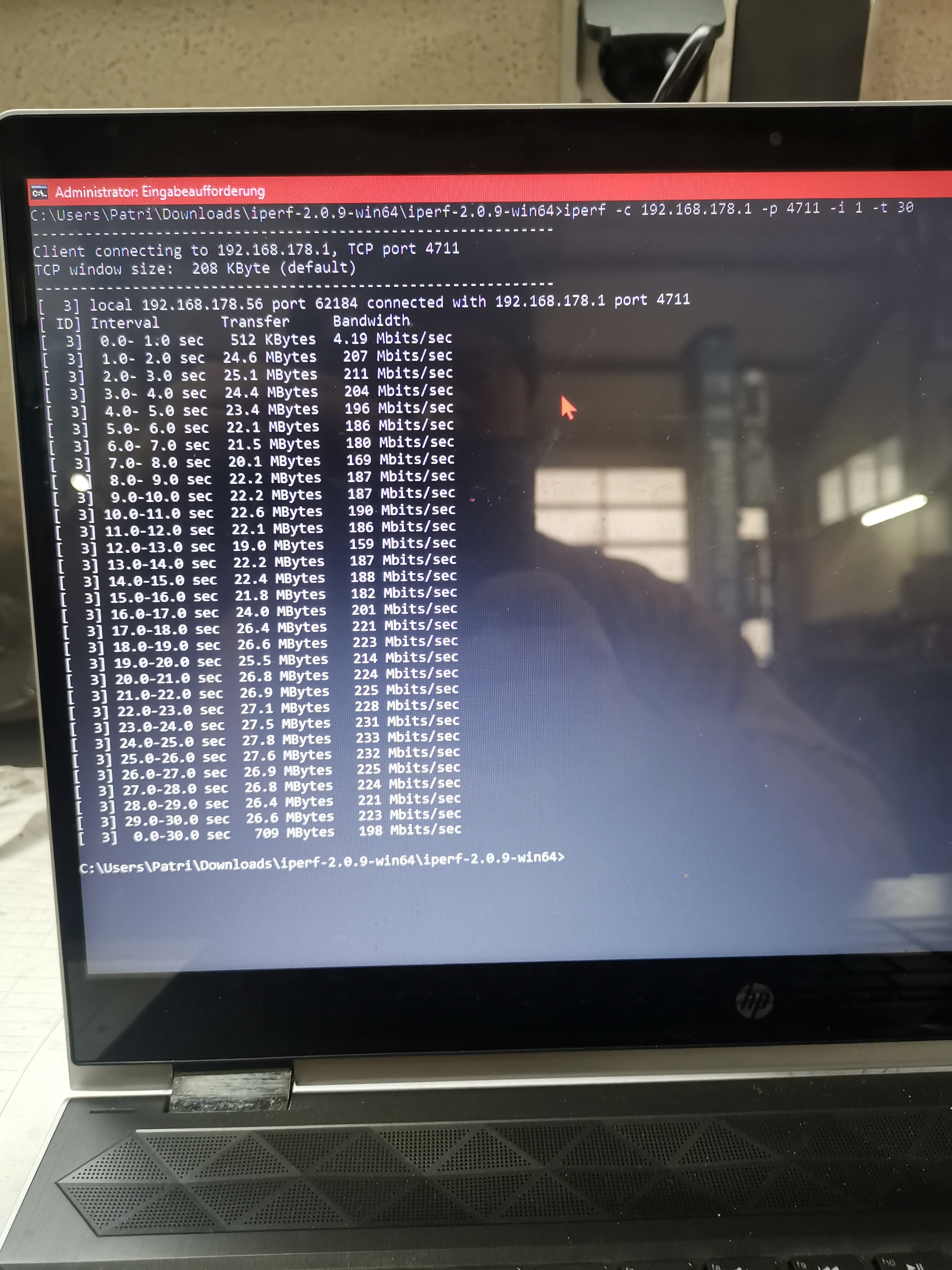

Mit der 2er Version geht es....
Werte sind via WLAN.... Und ich bin da ca 50 bis 60 Meter LAN Kabel Meter (Cat 6a) entfernt von der Fritz Box...
Interpretiere ich des richtig, dass wenn ich hier ein Vertrag mit 500dsl abschließe ich die nicht im download an dieser Stelle erhalte?
