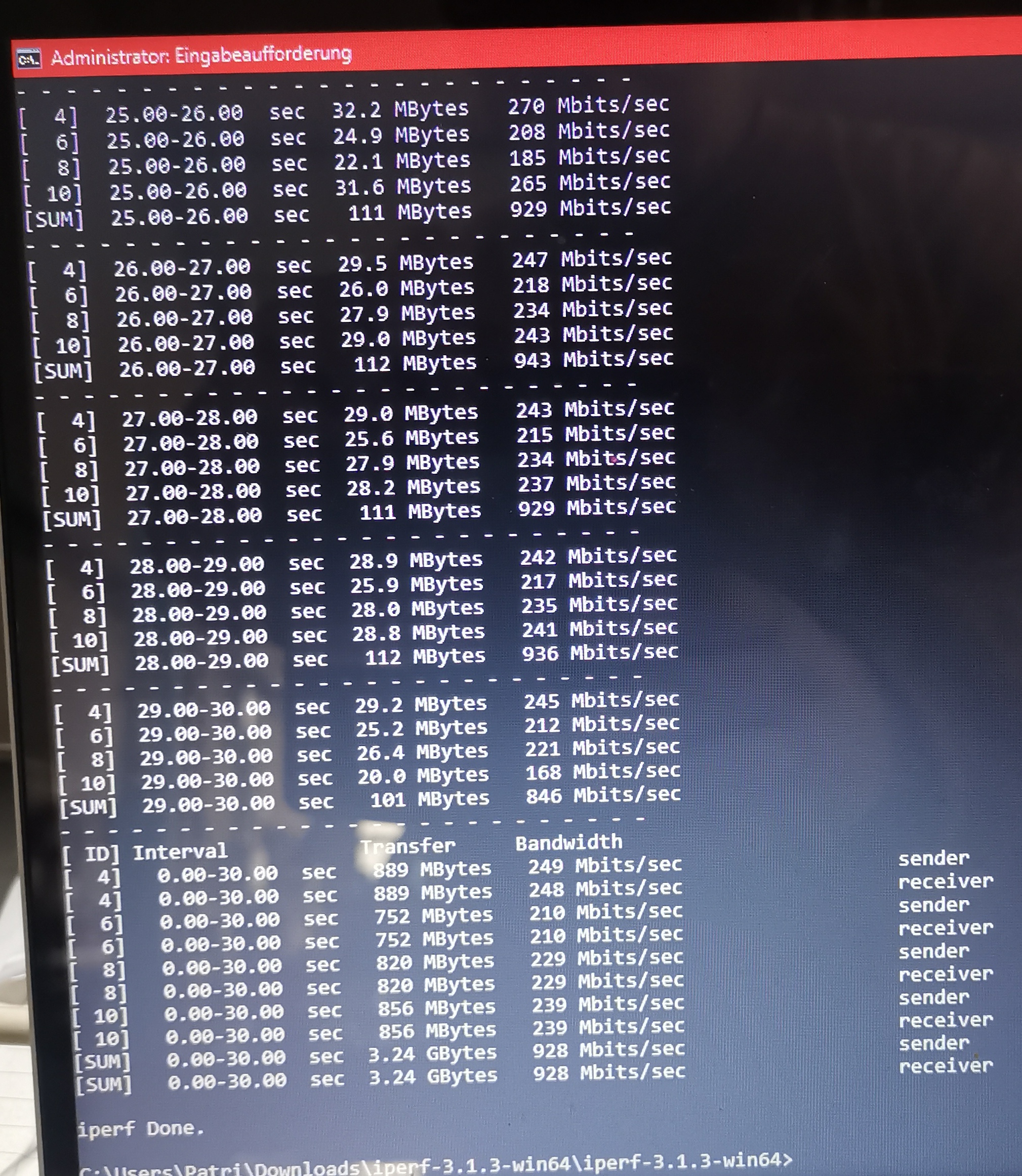

Standardmäßig misst iperf übrigens nur einen einzelnen Stream. Wenn man zB -P 4 anhängt, werden 4 parallele Streams gemessen. Das kann in Summe etwas besser aussehen.

Meine werte mit der V2 gemessen zur Fritz Box sind im LAN nur um die 500 bis 550 Mbits/sec.
Betreibe ich den Server auf einen anderen Windows PC am anderen Ende des Netzwerk, komme ich auf 950 bis 1000 Mbits/sec, soll laut Internetrecherche ja net mal so schlecht sein... Die Fritz Box kann halt nur net mehr...
Hat die Leistung des PC´s auch Einfluss auf das Ergebnis?
Und was sagt mir des etz mehr? Kannst du mir der erläutern?

Hmm... ich bin (mittlerweile) etwas verwundert (um nicht zu sagen irritiert), warum sich die ganze Zeit mit der Übertragungsratenmessung beschäftigt wird. 🤔
Gibt's denn da jetzt ein Problem mit bzw. wofür reicht denn anscheinend die mit ~200Mb/s (pro Stream) gemessene Übertragungsrate nicht?

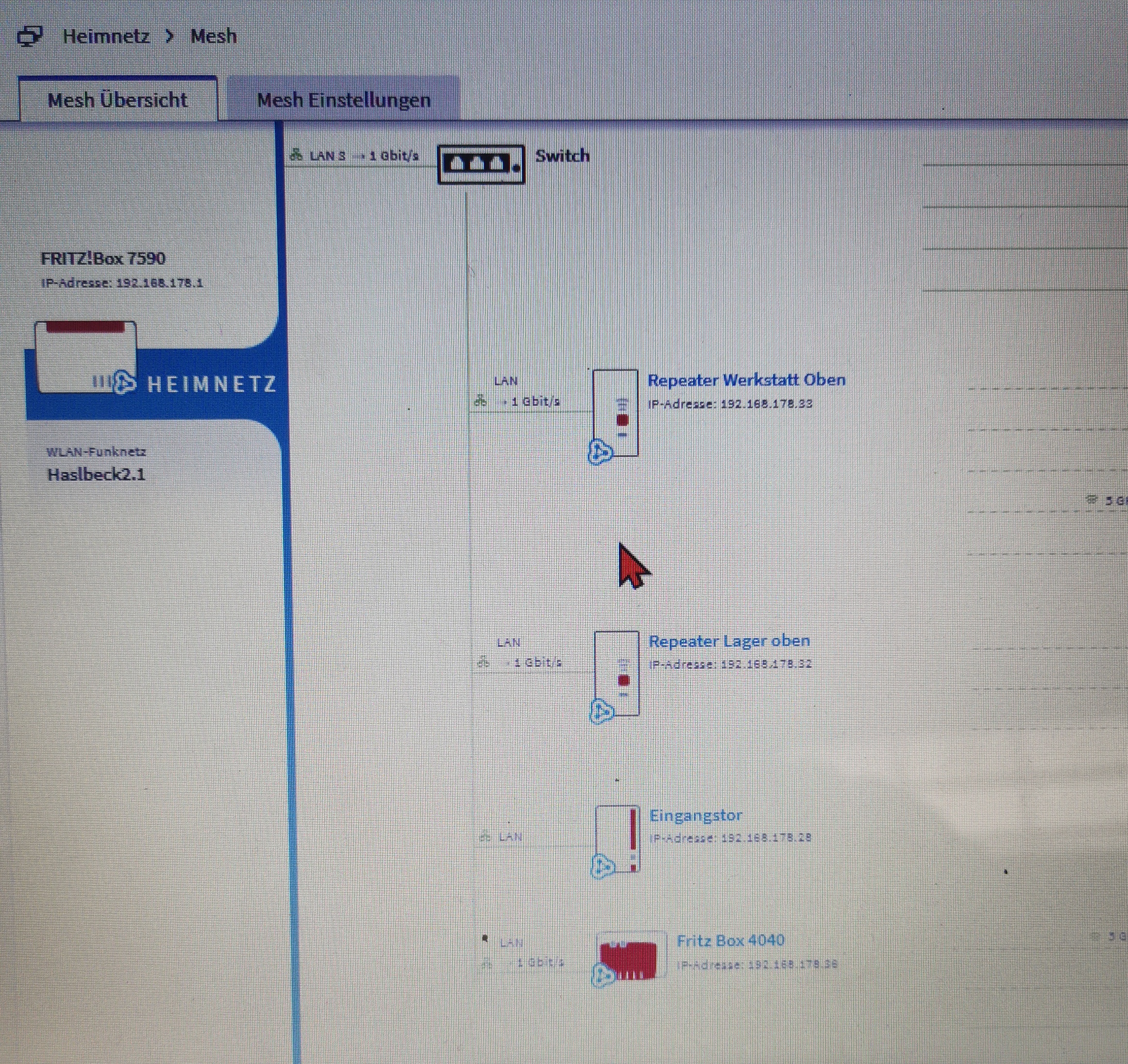

Bild ist dabei, aktuell ist ja alles AVM Mesh bei mir. Ich stelle mir die Frage wenn ich mir jetzt einen AP von einem anderen Herstelle zulege, wie kann ich denn dann einbinden damit es denn gleichen WLAN Namen und PW hat, aber dennoch funktioniert und sich nicht gegenseitig stört.

Snow-Falling schrieb:
[...] aktuell ist ja alles AVM Mesh bei mir.
Ach so... dann ist doch alles ok.
[...] wie kann ich denn dann einbinden damit es denn gleichen WLAN Namen und PW hat, aber dennoch funktioniert und sich nicht gegenseitig stört.
Eben genau unter Verwendung von der gleichen SSID mit entsprechendem Kennwort - da stört sich nichts gegenseitig, weil das herstellerfremde Gerät ja in den bestehenden AVM-Netzverbund eingebunden wird.
Der einzige "Nachteil" (so denn man es als solchen bezeichnen mag) ist halt, dass die AVM Mesh-Funktionalität mit einem herstellerfremden Gerät nicht mehr gegeben ist.
